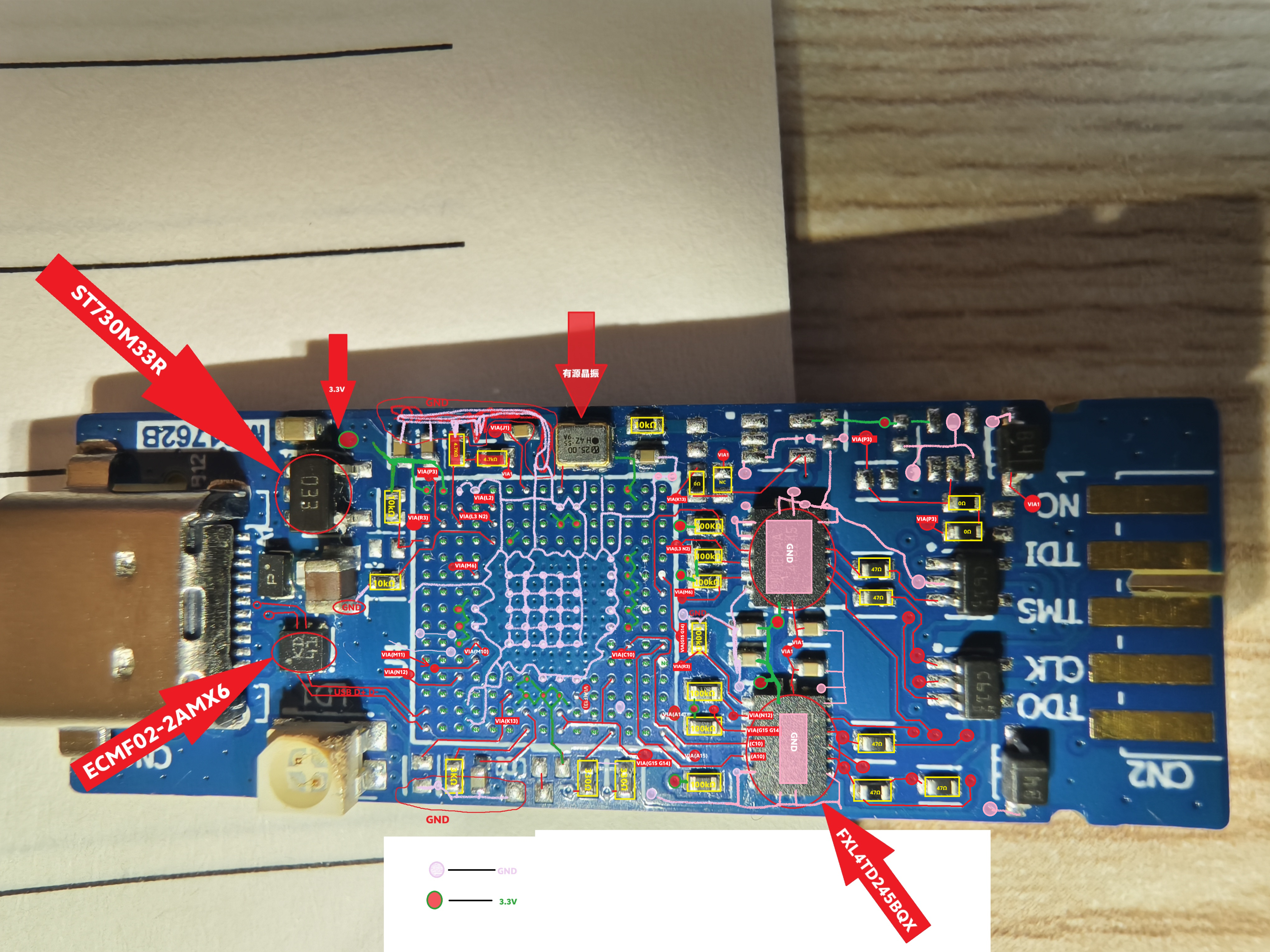

STLINKV3 复刻进展
尝试复刻STLINKV3,买了个STLINKV3MINIE,标注了一下主要的线路,发现和评估板上的STLINKV3还是有不一样的
标注如文件中的图

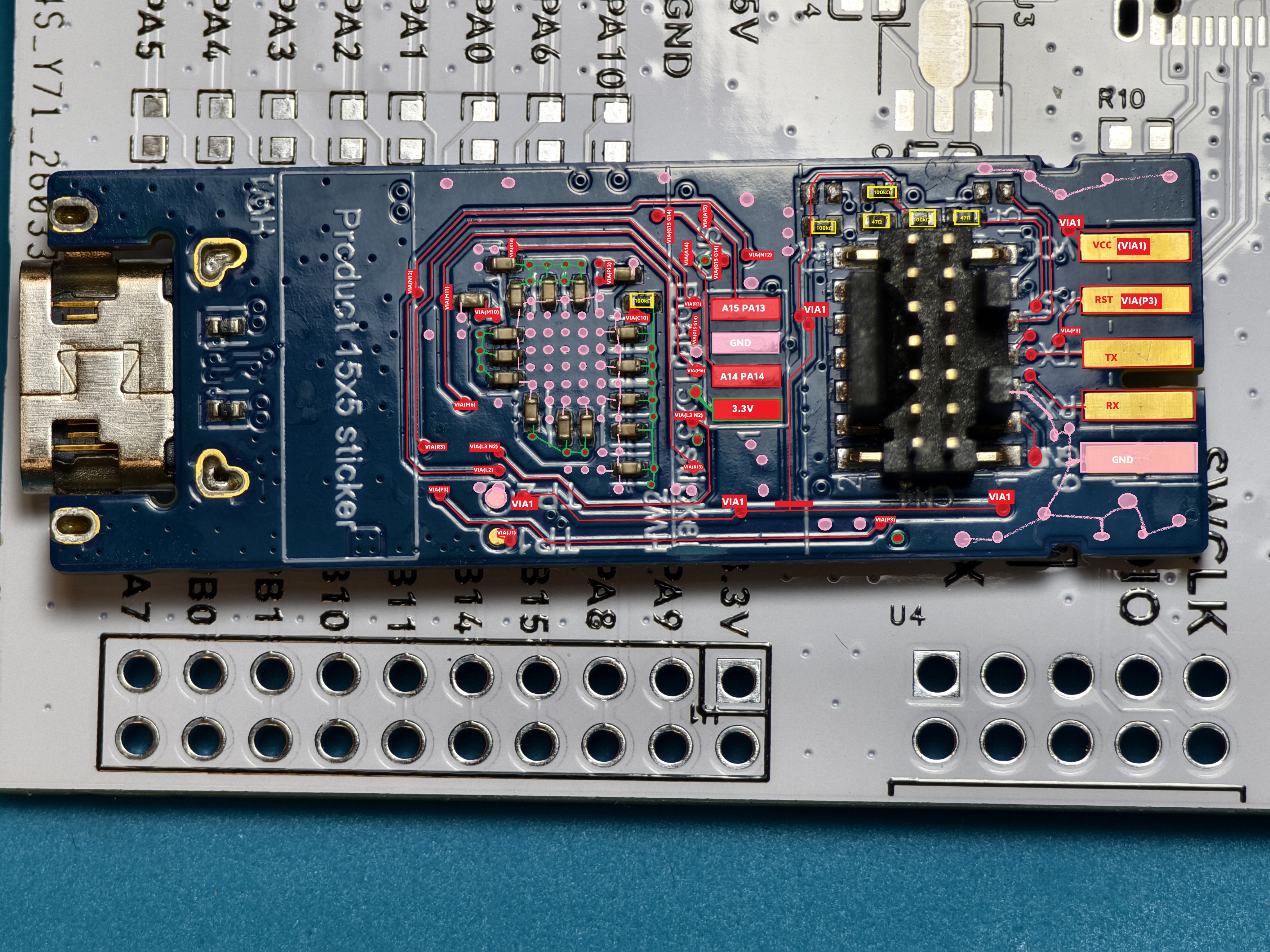

与评估板上的V3EC主要不同有(V3E没引出JTAG,不讨论)
1.有源晶振、V3EC是无源晶振
2.L3与N2引脚相连,V3EC中N2悬空
3.G15、G14、A6、D12引脚均相连,V3EC中G15、G14悬空
4.C4、D4引脚为悬空
但是bootloader没有找到能用的
https://www.jlc-ycs.com/platform/detail/920a11cbdd054385a139af7dab28bbfc
https://github.com/RadioOperator/CMSIS-DAP_for_STLINK-V3MINI
这两个的bootloader下进去都没法用
cubeprogrammer显示固件版本号V255J255M255
无法升级固件
有大佬能分享一下能用的固件不,不胜感谢

sblpp
注册时间: 2018-02-14
已发帖子: 165
积分: 35
Re: STLINKV3 复刻进展
同求,不知哪位大佬有固件,可否提供一下,感谢~
