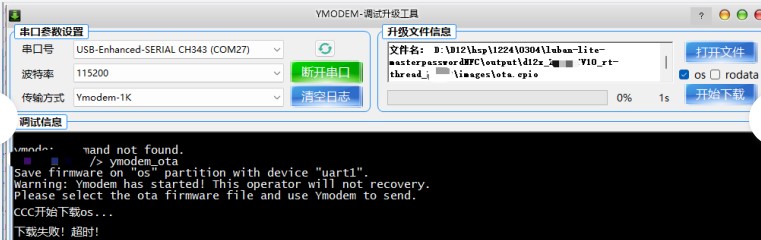

关于OTA下载失败问题
D122使用ymodem_ota进行升级,已经按照文档中心的流程配置过一遍,现在遇到问题是,点击下载之后马上就”下载失败!超时!“,过几秒后显示Update firmware fail,已经试过os和os_r分区都能正常启动,不知道问题在哪里,请大家指教。1.jpg
