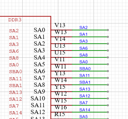

全志D1-H DDR问题
我参考哪吒开发板和YuzukiRuler Pro,发现芯片端的DDR SA0-15都是不符的,比如SA0实际接的是SA2,这是有什么说法吗,我在数据手册看了一圈也没发现相关的说明,请大佬指教哪吒开发板DDR部分原理图

Re: 全志D1-H DDR问题
按参考图设计,不要发挥。

Re: 全志D1-H DDR问题
数据线组内交互没问题,组间不要交换
