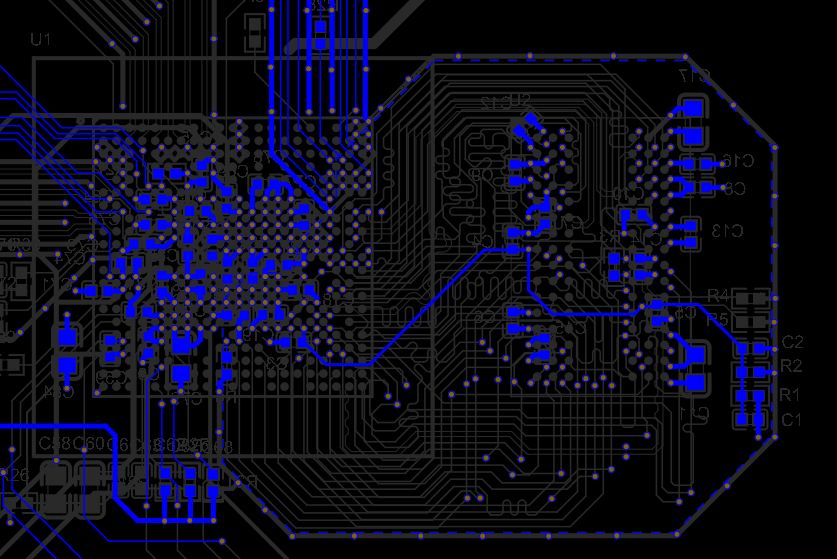

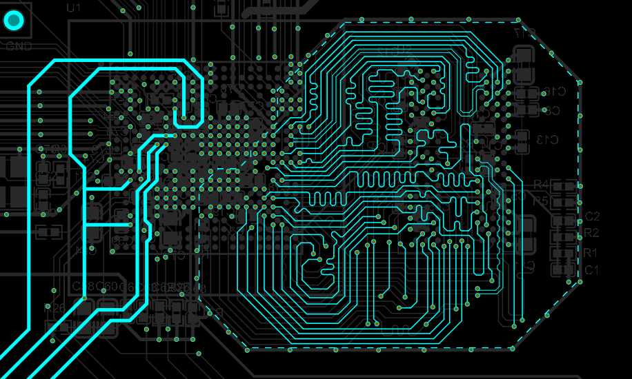

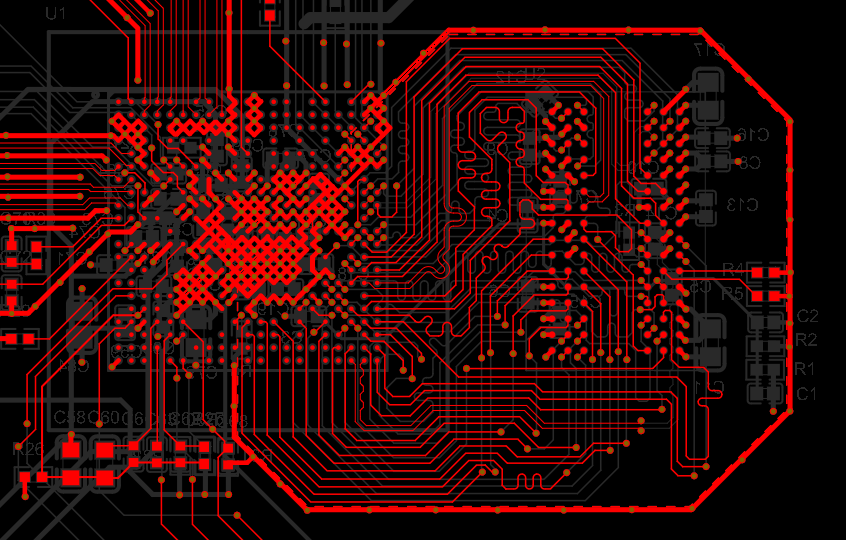

大佬们能不能看下我的全志H3进不了ddr3初始化识别不到内存大小,芯片和ddr从开发板上薅下来的应该没问题,焊接用的183℃的锡膏,热风枪320℃加焊了两三遍还是不行,是我pcb走线的问题吗,地址线500mil的等长,数据线50mil的等长
哇酷®开发者社区(WhyCan® Forum)
最近编辑记录 LYL_64df799b (今天 13:03:38)
会不会是我的ddr走线太垃圾了,但是dragonhd测试了一下直接连初始化都没有,直接报错
U-Boot SPL 2020.04-orangepi (Oct 27 2020 - 09:55:52 +0800)
DRAM: 0 MiB
Round : 1
Running : ddr3-uart_init
uart init finish!
Running : ddr3-dram_init
DragonHD V3.0,dram init fail! channel0----(byte0 erro:1,byte1 erro:1,byte2 erro:1,byte3 erro:1)
parameter Fail:[ddr3-dram_init] .第一次做高速板😄
四个byte全错,先别盯等长;查DDR供电/VREF/ZQ、CK/CKE/RESET/ODT,再核SPL dram参数。
