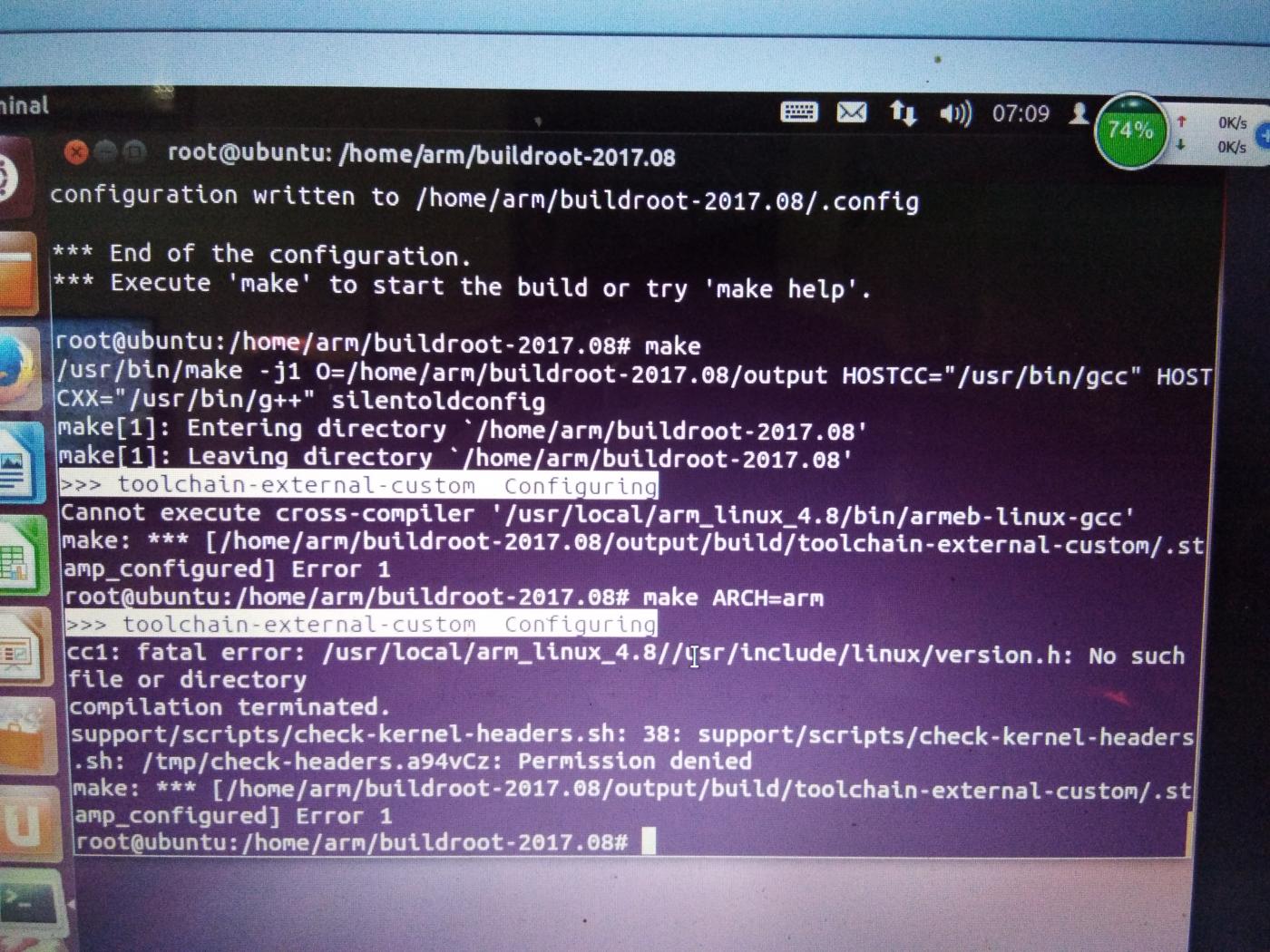

各位大神,如何配置buildroot编译nuc972文件系统
各位大神,如何配置buildroot编译nuc972文件系统(用外部编译器方式)

晕哥,按照上面的配置出错了

发图片的正确姿势是这样的:
[img]https://whycan.cn/files/members/404/IMG_20180619_220949.jpeg[/img]
#5 2018-06-20 08:16:15
已发帖子: 9,439
Re: 各位大神,如何配置buildroot编译nuc972文件系统
这个命令运行错误:
/usr/local/arm_linux_4.8/bin/armb-linux-gcc
貌似32bit的, 你的ubuntu是64bit.

这个命令运行错误:
晕哥,怎样解决这个问题呢,
#7 2018-06-20 21:15:23
已发帖子: 9,439
make buildroot不需要ARCH=arm 参数吧?

root@ubuntu:/home/arm/buildroot-2017.08# make
>>> toolchain-external-custom  Configuring
cc1: fatal error: /usr/local/arm_linux_4.8//usr/include/linux/version.h: No such file or directory
compilation terminated.
support/scripts/check-kernel-headers.sh: 38: support/scripts/check-kernel-headers.sh: /tmp/check-headers.Qencjc: Permission denied
make: *** [/home/arm/buildroot-2017.08/output/build/toolchain-external-custom/.stamp_configured] Error 1
说没找到 /usr/local/arm_linux_4.8//usr/include/linux/version.h: No such file or director文件
可能是那里配置不对
/usr/local/arm_linux_4.8//usr/include/linux/version.h  4.8后面有两个//不知道怎么回事

arm_linux_4.8 是新唐提供的工具链吧?
我没记错的话就是 uclibc 的,
这个我也试过,buildroot  对这个工具链支持就是有问题,原因没有搞明白。

是4.8的工具链
用内部工具链编译出来的某个软件,下载到开发板上打开时说没有这个文件

那是因为你缺库,也改用 static 链接没有问题的。

NUC972没有必要用官方给的工具链。
