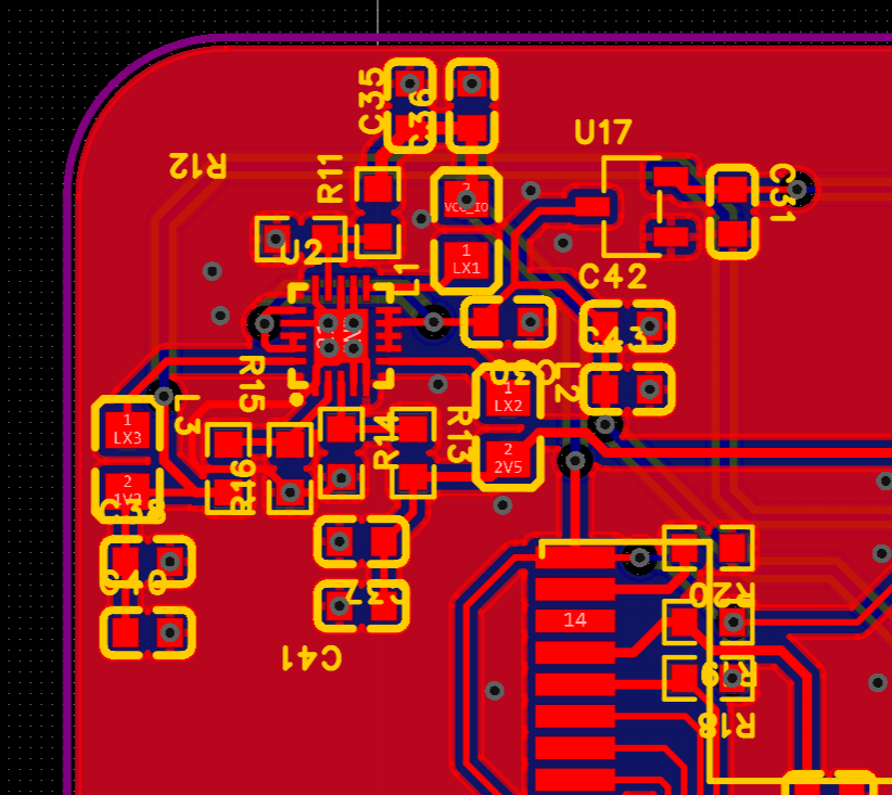

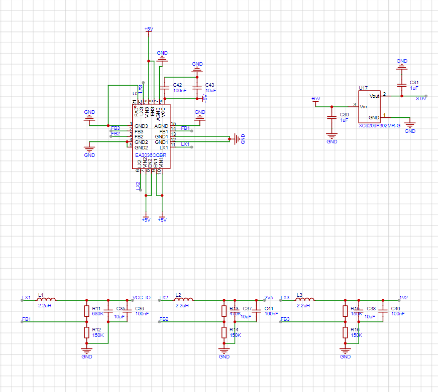

初学linux和电路板绘制,最近画了一个f1c200s的最小系统板,在电源方面就遇到很大问题,主要是ea3036c三个通道不输出电压或电压输出错误,第一次三个通道全焊了,1.2v通道输出1.8v,2.5v通道输出1v,3.3v不输出,后来只焊1.2v的通道,要么不输出,要么只输出零点几v,输入电压都是没问题的,原理图和pcb如下
大电流走线太细了,还有就是FB不是想甩走多远就走多远的,要仔细读下数据手册
官方手册电感是1.5uh,反馈回路有补偿电容(不一定用得上,但是要有预留位置,以防万一)
