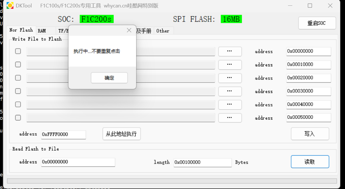

上次听大家提醒,换了块芯片就没问题了。早知道还是哇酷.jpg,贪小便宜真的没好处()
换了芯片后,用迪大佬的工具能正常识别芯片和 FLASH,但模拟 FLASH 和模拟 MMC 功能好像有问题:点击模拟后进入 FEL 模式,上位机识别不到芯片,文件管理器里也看不到盘符;点其他操作则一直显示“执行中”,不知道是哪里出了问题。
另外,用 sunxi-fel.exe 往 W25Q128JVEIQ 烧入内核是成功的,内核也启动成功,屏幕能点亮。但可能还是因为贪小便宜,跟着之前一起买的 SD 卡也是坏的,又得等好几天了(
求各位大佬指点一下,感谢!
