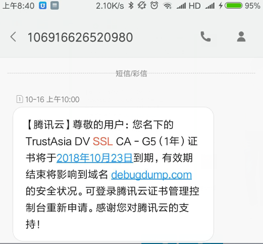

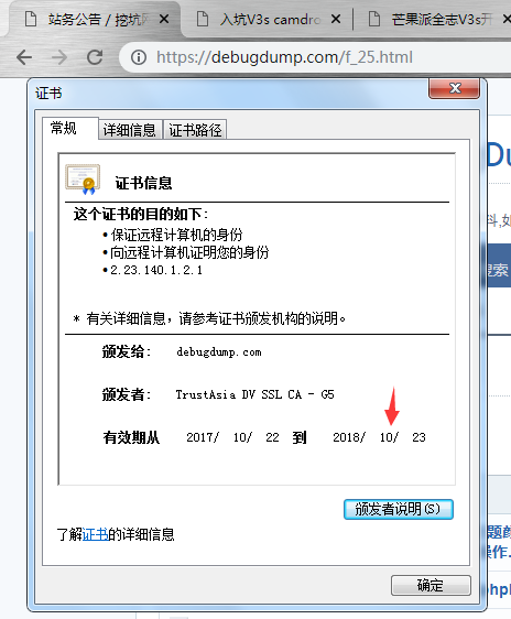

一年时间好快好快,记得上一次在腾讯云申请免费的 ssl 证书就在昨天,想不到这几天就收到了腾讯云ssl即将过期的短信

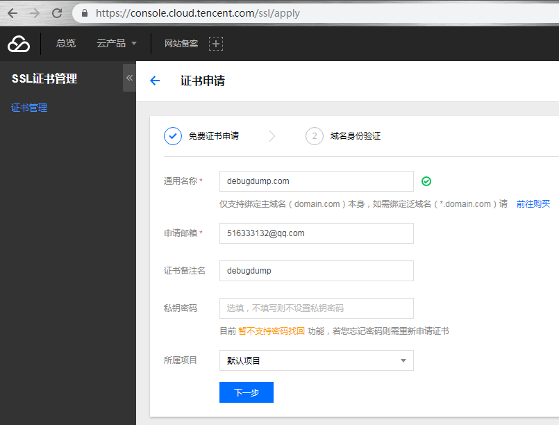

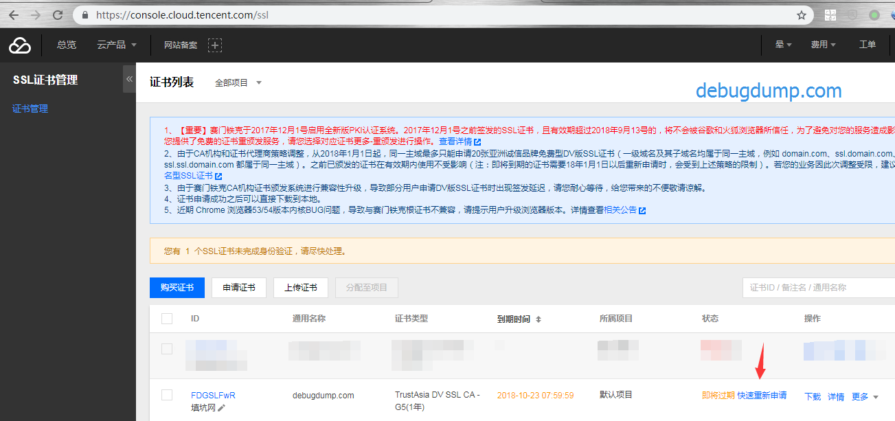

https://console.cloud.tencent.com/ssl
还好腾讯云有一个很人性化的功能,可以快速重新获取证书,不需要繁杂的操作。
可是我一开始没有发现有这个功能,所以按照一年前的操作重新做了一遍。

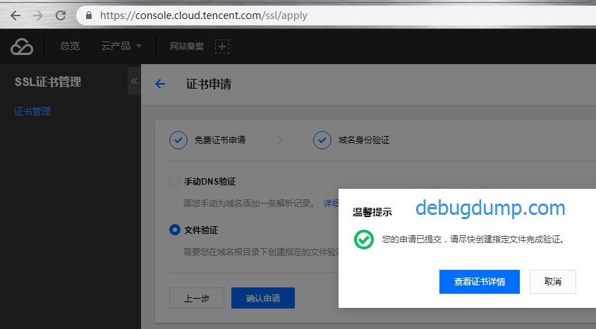

楼主 #3 2018-10-20 08:48:54
已发帖子: 9,486
Re: 一年时间好快好快,记得上一次在腾讯云申请免费的 ssl 证书就在昨天,想不到这几天就收到了腾讯云ssl即将过期的短信

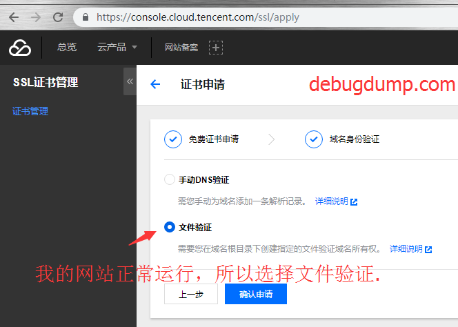

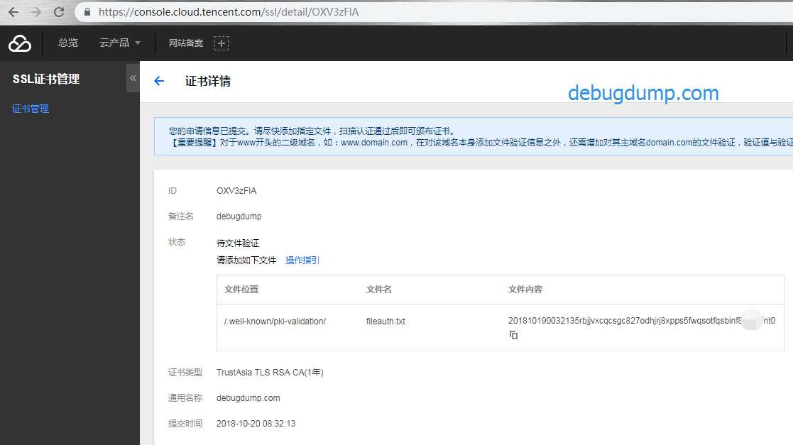

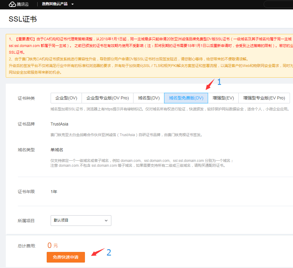

https://buy.cloud.tencent.com/ssl
腾讯云需要通过 http 协议验证文件是否存在,
所以要登陆服务器,执行以下操作:
mkdir -p /var/www/html/.well-known/pki-validation
echo 201810190032135rbjjvxcqcsgc827odhjrj8xpps5fwqsotfqsbinf8dql27nt0 > /var/www/html/.well-known/pki-validation/fileauth.txt

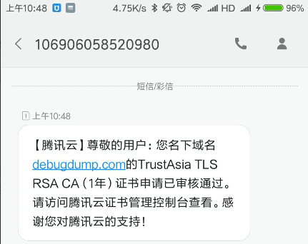

上午收到腾讯云的短信,审核通过!

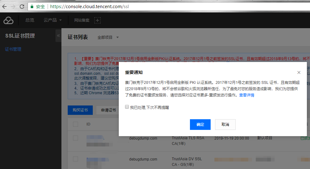

https://console.cloud.tencent.com/announce/detail?regionId=-1&announceId=225
难道火狐chrome浏览器经常提示证书有问题, 罪魁祸首是他?

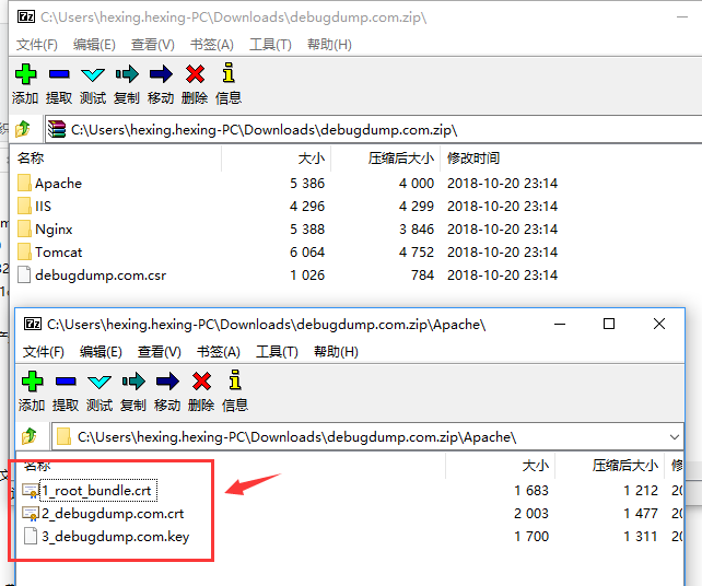

把文件取回来了.
楼主 #7 2018-10-20 23:20:58
已发帖子: 9,486
在我的服务器 /etc/ssl/whycan.cn 找到了这三个文件
root@ubuntu:/etc/ssl/whycan.cn# ls -l
total 12
-rw-r--r-- 1 root root 1930 Aug 29 23:54 1_root_bundle.crt
-rw-r--r-- 1 root root 2077 Aug 29 23:54 2_whycan.cn.crt
-rw-r--r-- 1 root root 1704 Aug 29 23:54 3_whycan.cn.key

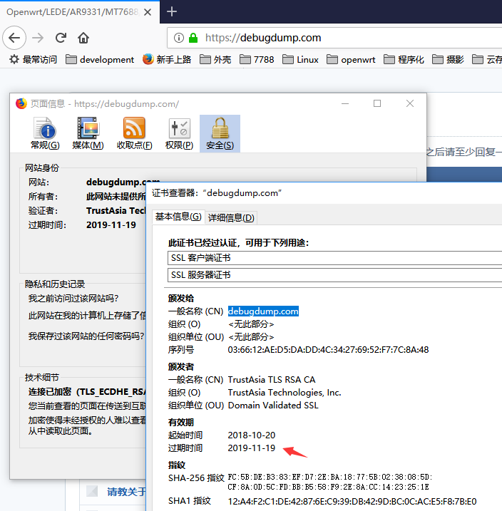

更新好了, 重启apache server, 又可以续命一年
高兴之余发现那个叹号仍然在。。。。
这就奇怪了?!

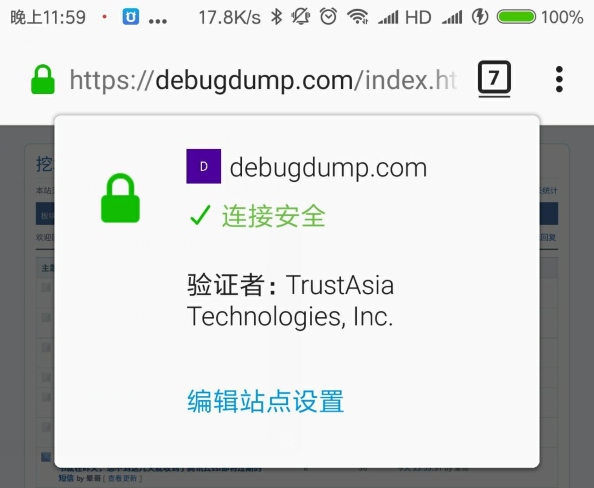

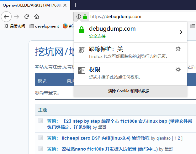

经过一番折腾罪魁祸首是QQ快捷通讯那个图标引起, 无语了。
不过现在总算把 那个叹号的帽子摘了.
