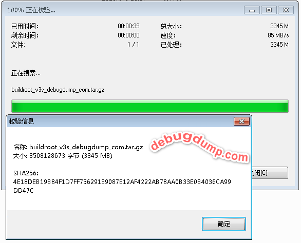

开贴记录配置最新buildroot-2018.08.使用buildroot自带工具链一键编译生成uboot,kernel,dtb和rootfs.
最新稳定版buildroot下载:buildroot-2018.08.02稳定版
我配置好的config文件:配置好的.config

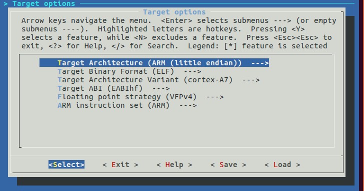

本人的开发环境是vmware workstation 15 pro+ubuntu 16.04_x64
参照沉鱼的帖子荔枝派Zero V3s开发板入坑记录 (TF/SD卡启动)(主线Linux,主线u-boot)
做如下配置:
1.target options配置
2.kernel配置

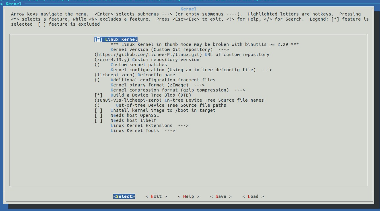

    使用licheepi官方git代码库linux-4.13.y分支
    使用licheepi_zero_deconfig配置(可在内核文件夹arch/arm/configs/下找到)
    使用sun8i-v3s-licheepi-zero.dts,生成dtb(可在内核文件夹arch/arm/boot/dts/下找到)

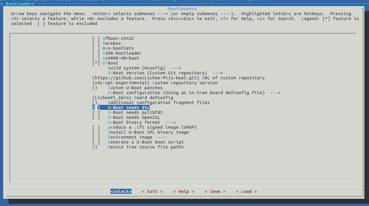

3.uboot配置
    使用Kconfig构建(新版本都是使用Kconfig)
    使用licheepi官方git代码库ubootuboot v3s-spi-experimental分支
    使用licheepi官方uboot里面的LicheePi_Zero_defconfig

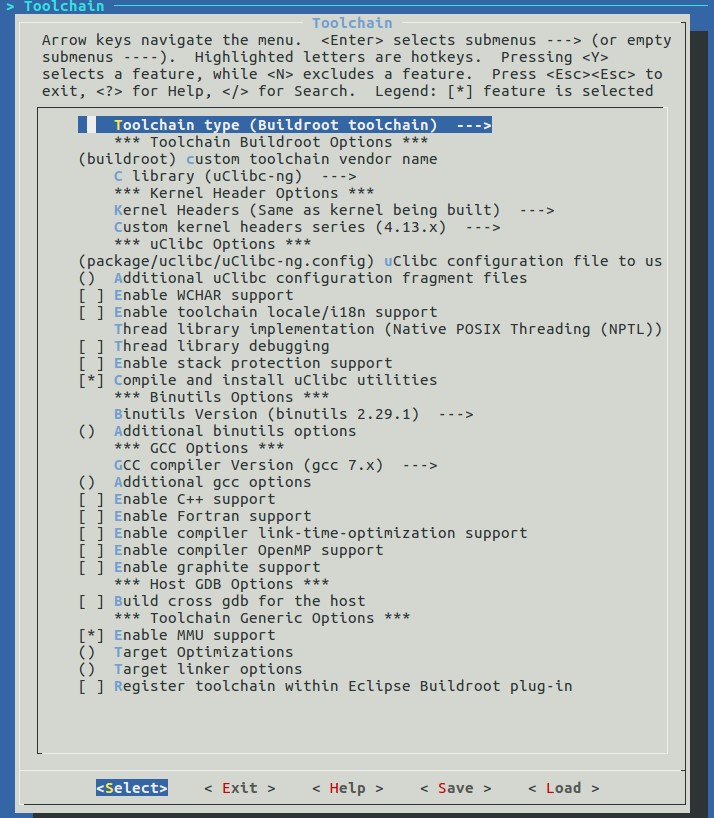

4.Toolchain配置
    使用buildroot工具链
    kernel header配置成same as kernel being built
    custom kernel headers series配置成相应的4.13.x版本(可在内核文件夹根目录Makefile文件中查看相应内核版本)
   其他项默认即可,如默认编译uClibc, 开启MMU等
5.其余项配置,可按需配置
Build options,默认配置
System configuration
    -/dev managerment,选择dynamic using devtmpfs+mdev
Target packages,各种第三方软件包,默认配置
Filesystem images,默认是tar
Host utilities,默认配置
Legacy config  options,默认配置

2.配置linux内核:
cd buildroot-2018.08.2
make menuconfig
Kernel --->
 [*] Linux Kernel                                                                    | |
  | |                    *** Linux kernel in thumb mode may be broken with binutils >= 2.29 ***        | |
  | |                    Kernel version (Custom Git repository)  --->                                  | |
  | |              (https://github.com/Lichee-Pi/linux.git) URL of custom repository                   | |
  | |              (zero-4.13.y) Custom repository version                                             | |
  | |              ()    Custom kernel patches                                                         | |
  | |                    Kernel configuration (Use the architecture default configuration)  --->       | |
(注:使用自定义config,即使用根目录.config, 因为要在内核添加减少东西)
所以上面这个配置与楼主稍有不同
3. 配置Uboot:
(与楼主一样配置)
4. 配置toolchain:
C library (glibc)
(其余与楼主一样配置)
