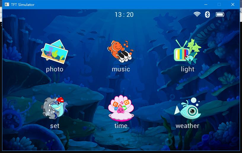

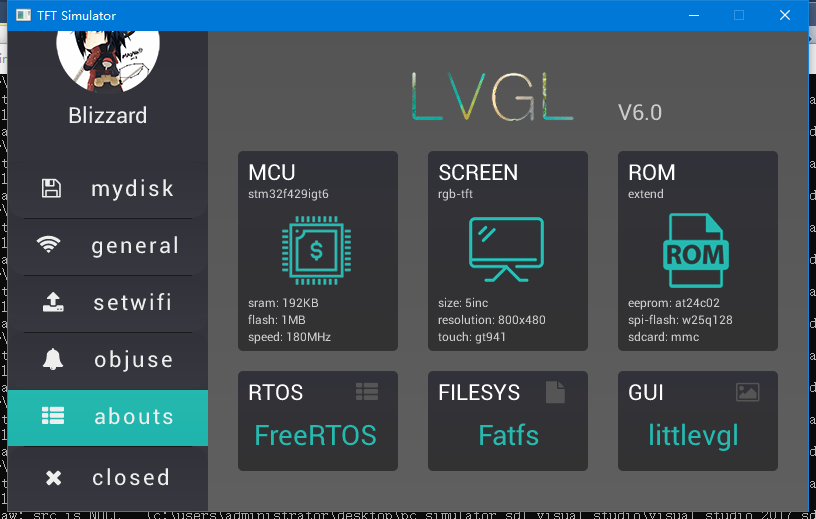

1、开机首页,做了6个模块,按钮使用的是imgbtn控件,这个控件是在5.1后的版本加的,按钮未按下需要贴一张图片,按钮按下后还需贴一张图片,
由于我未贴图片,所以按钮按下后会显示NO DATA。
1

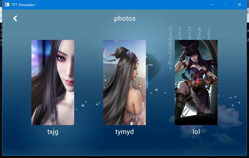

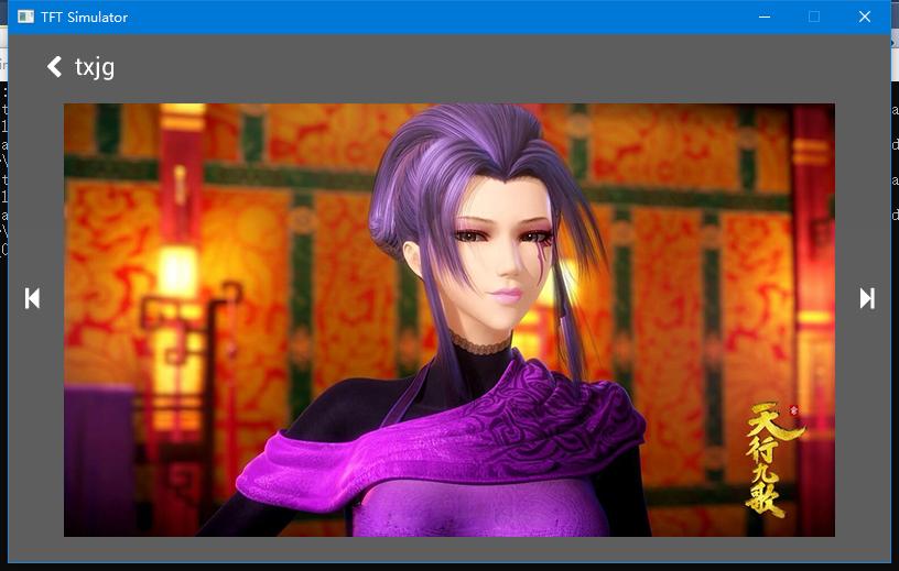

2、相册应用。也是采用的imgbtn控件,对网上找到的图片做了一些裁剪,做了这样一个设计,自我感觉挺好看。三个相册,天行九歌,天涯明月刀OL,
LOL,只做了天行九歌的,找了天行九歌里所有美女的图片。这个相册应用有很大的bug,当切换两三张图片后,就会死机,我想可能是切图时没有释放内存
或者文件没有关闭导致,因为我使用了文件系统。这个还需要跟作者沟通反馈。做了个小动效,标题会从photos那个位置滑到返回键那里。
2
3

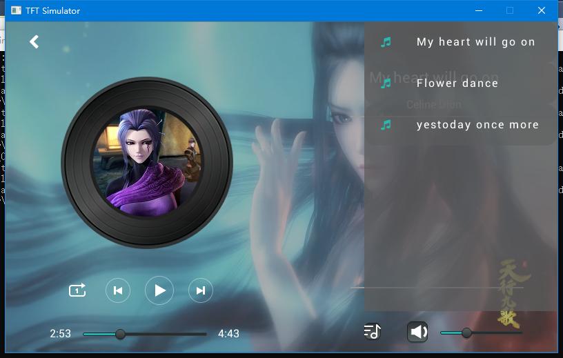

3、音乐播放器。定制了很多控件样式,也遇到了一个坑,就是控件对齐的时候,如果先是设置控件对齐,再设置控件的大小,那么控件对齐将会跟你想要
的效果不一样。解决方法有2个,先设置大小,再设置对齐。歌曲列表控件做了半透明,飞入的效果。但遗憾的是未能实现歌词的效果,GUI库里没这个控件,
得自己开发了,有兴趣的小伙伴可以开发一下。
4
5

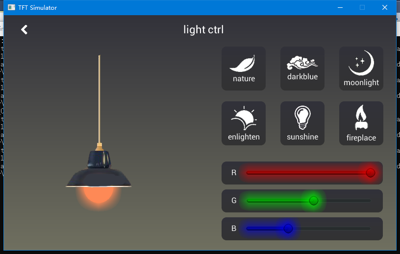

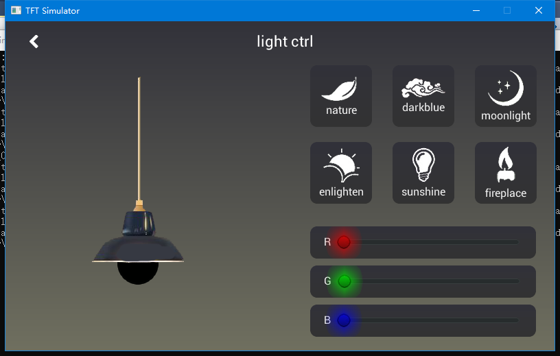

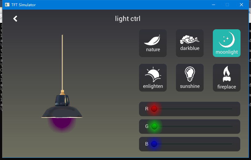

4、灯光控制。这个GUI有个有意思的控件,就是LED控件,可以绘制一个圆形的led,然后打开这个led和关闭这个led分别有各自的效果,所以就做了
这个demo,刚好来控制板子上的RGB灯。下图一是关灯的效果,二是开灯的效果,颜色值都是随便取的。图三是RGB灯的效果。
6
7
8

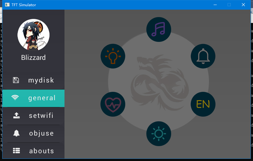

5、设置界面。这个应用做了很多事,一一细看。这里的图标都是随便选的GUI内置的,可以自己根据需求做合适的图标字体放上去。lvgl的官网有介绍如何
添加自己的图标字体到工程里。https://docs.littlevgl.com/en/html/overview/font.html 。左侧导航栏可以按住上下滑动,做了一个上拉到底和下拉到顶的特效。

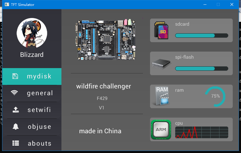

5.1、开发板状态。这里做了4个板块,SD卡存储空间,flash存储空间,内存使用,cpu使用。展示了很多控件,cont,bar,img,arc,chart等等。
当点击sdcard板块时,会弹出新的对话框,展示sd卡里的内容。这里我只做了UI效果,并未做文件系统读取的部分,需要实际使用的小伙伴可以把这部分
添上。也做了动态刷新cpu使用率的效果,但是代码部分被我注释了,小伙伴们可自己取消注释。
10
11

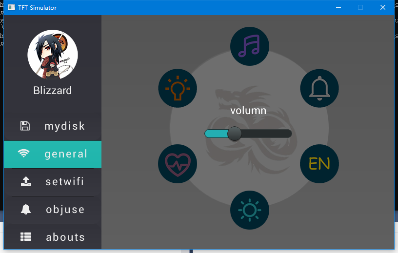

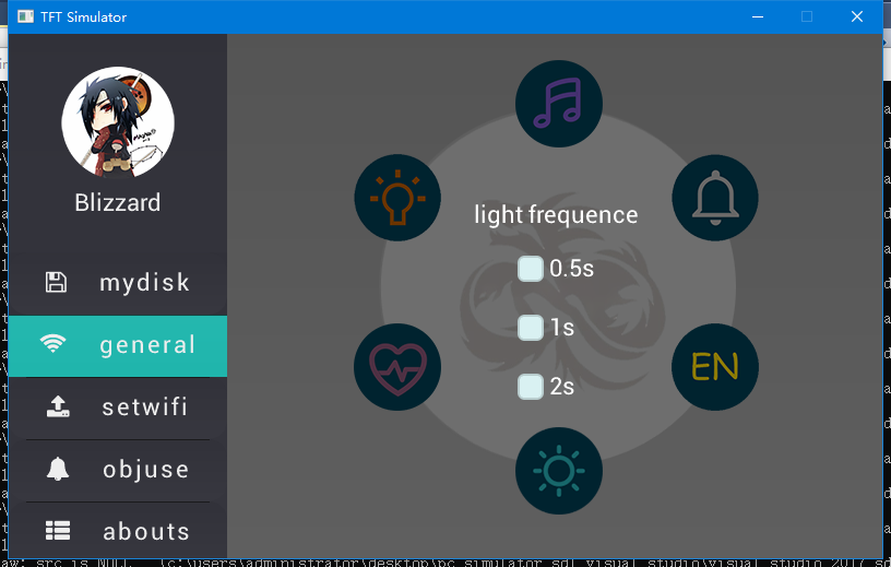

5.2、常规设置。这里做了几个功能的设置,分别是音量,呼吸灯开关,呼吸灯频率,屏幕亮度,语言,蜂鸣器。都只做了UI,没有跟实际硬件交互
小伙伴可自行加上这部分。本来是想做个汉化的,用它的字体生成工具生成了一个bin文件的字体,但是却未在GUI里找到解析bin文件字体的代码,所以就作
罢。因为我做的是个完整的汉字字库,所以项目里塞不下,只能做成bin文件放在sd卡。解决的方法有2个,可以只做常用的那2000多个汉字,用它那个工具
转换成C文件做到工程里;另外一种就是自己做FreeType字体的解码,参考网上的例程,比如挖坑网里有人做了,这样就不用再转化字体了。
12
20
13

5.5、关于开发板。介绍了开发板的配置和本项目使用的一些资源。
14

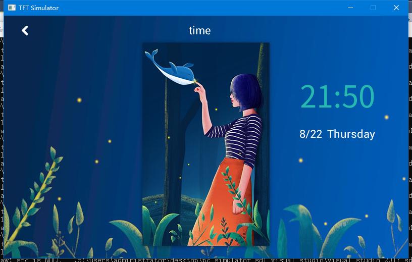

6、时间设置。文字部分其实是个按钮,点击文字部分会弹出相应的对话框。时间文字的字体是用字体转换工具生成的60号字体,这里有点需要注意
的是,转换字体时一定要加上 --no-compress 这个参数,否则文字将不会显示。设置对话框使用了roller控件。
15
16

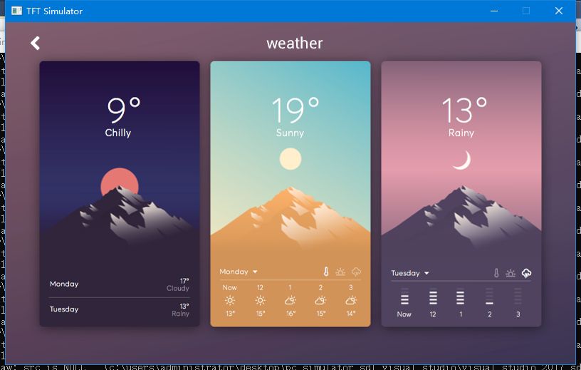

7、天气预报。重点来了,这个其实只是一张贴图!!!本来想做一个网络应用的,但是不知道做啥了。
17

5、做相册应用时,当使用文件系统切换上一张和下一张照片时,会出现bug,可能是内存没释放或者没有关闭文件导致的。使用的函数是lv_img_set_src(img, name);

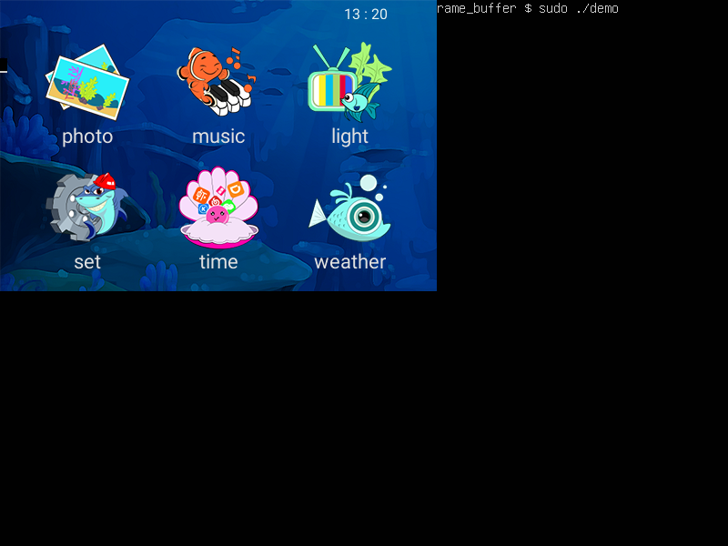

lv_linux_frame_buffer.7z
在littlevgl官方那个frame buff demo上改了下,有点问题:
1.不知道怎么把lv_font_roboto_22.o等输出到指定目录,手动复制到lv_linux_frame_buffer目录下,才能make
2.虚拟机有点问题,官方那个demo我电脑鼠标也不能控制,所有有可能这个demo鼠标也可能不能控制。

运行sudo ./demo
还有谢谢楼主开源,:)
这个bug是lv_obj_del() 的对象有问题;改为下面的就可以
int8_t img_num = 0;
static void btn_2_event_handler(lv_obj_t * btn, lv_event_t event)
	if (event == LV_EVENT_SHORT_CLICKED)
		static lv_obj_t * imgtxjg = NULL;
		lv_obj_t * page = lv_obj_get_parent(btn);
		if (imgtxjg)
			lv_obj_del(imgtxjg, NULL);
		img_num++;
		if (img_num > 12)
			img_num = 0;
		char name[30] = { 0 };
		sprintf(name, "P:/lv_apk/%s", img_name[img_num]);
		printf("%s\r\n", name);
		//		lv_img_set_src(lv_obj_get_child(lv_obj_get_parent(btn), NULL), name);
