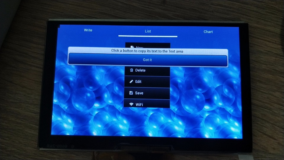

LicheePi Nano 运行lvgl只有半截,无全屏
如视频所示,在我的平台上面运行lvgl只有半截
我的设备分辨率是800*480(从设备开机的log可以看到)
在linux下的dts配置如下

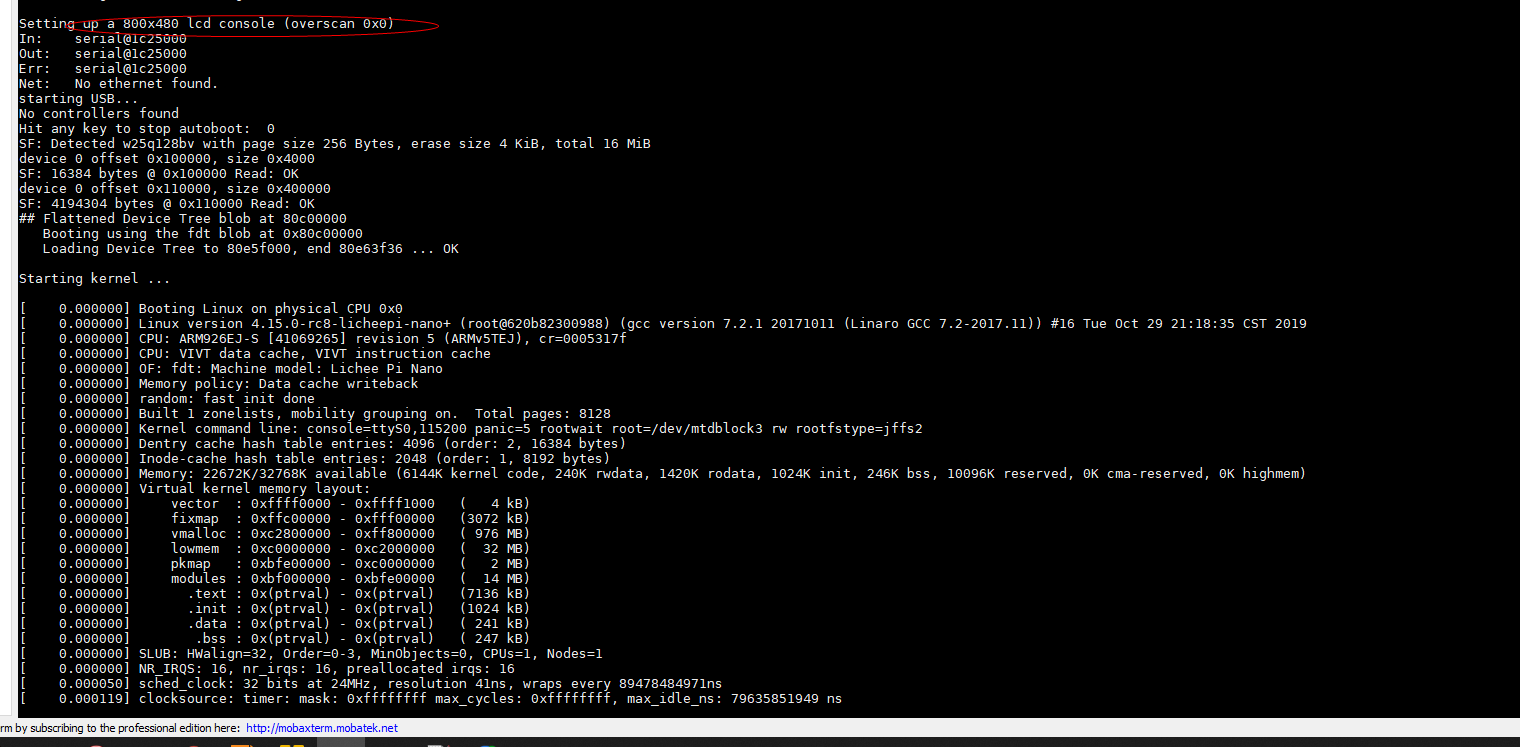

通过将UBoot分辨率修改为1024*600,发现我的之前的开机闪花屏的问题 https://whycan.cn/t_2932.html 没有了
具体log如下

但是lvgl运行时候,任然检测到系统是800*480的分辨率,屏幕的Ui界面仍然是非全屏

屏幕的Ui界面仍然是非全屏 是怎样的?你屏幕分辨率是多少?

设备分辨率都是手动指定的,不存在自动检测这一说。所以请查阅面板的spec并正确设置分辨率。

我用的是荔枝派淘宝店铺标配的 5寸电容屏 应该是800*480

我在Uboot里面设置了1024600 或者800480 都是可以开机
但是运行lvgl的时候,确实是lvgl的linux项目工程通过io读取的屏幕分辨率及位深
不知道你说指定设备分辨率是否指的是uboot设置屏幕分辨率?
lvgl是从framebuffer读取的分辨率,而framebuffer汇报的分辨率是从内核使用的dts中panel项设置的

这个问题解决了,是我的一个失误导致的
#define LV_HOR_RES_MAX (800)
#define LV_VER_RES_MAX (480)
被我写成
#define LV_HOR_RES (800)
#define LV_VER_RES (480)
然后lv_conf_checker.h文件的代码中会有如下处理
#ifndef LV_HOR_RES_MAX
#define LV_HOR_RES_MAX          (480)
#ifndef LV_VER_RES_MAX
#define LV_VER_RES_MAX          (320)
因此,每次开机都是480*320的分辨率

最后在上传我的运行图片
