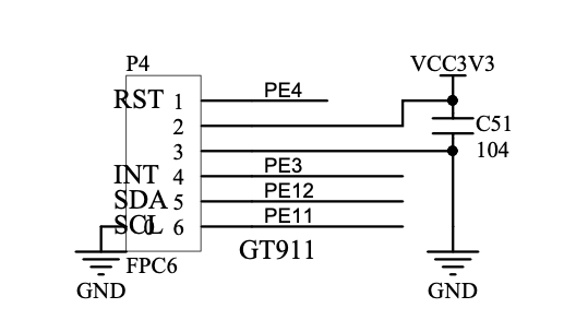

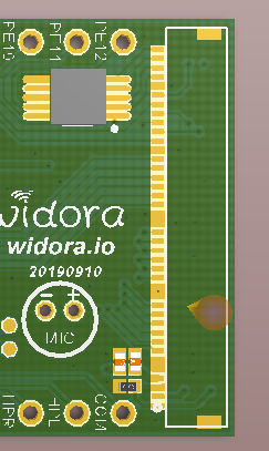

1:电容屏的口留出来了吗?
答:背面6Pin那个座子,下接触型,线序如下,1脚在板子内侧:
2: 电容触摸的接口i2c,到时候我自己接的时候怎么转接顺序呢,对了还有电容屏rgb线序?

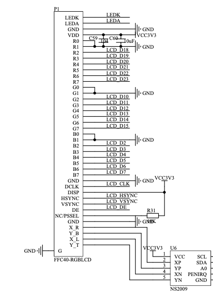

答:线序从问题1中可以看到。RGB线序如下,1脚在板子正面的右下角:

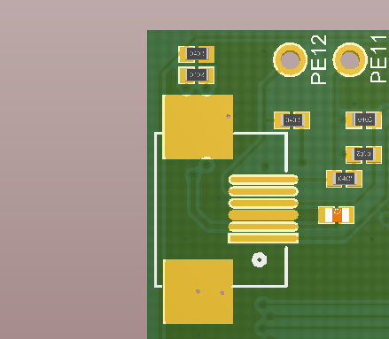

4:是否支持nand呢 因为应用比较大,nor放不下,我想用nand
答:背面的SPI nor flash可以自行吹下换成nand,引脚和封装做了兼容处理,另外第二批次增加NAND版本。
