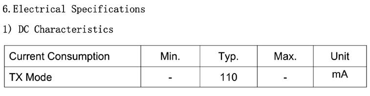

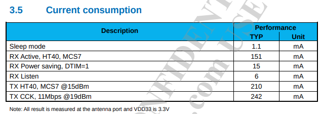

解决方案
我跟你讲这芯片超耗电的
模块厂商会说这模块典型耗电110mA,相信的话就GG
来看看MTK怎么说的
加电容也许不是最好的办法,但是能稍微缓解(470uF)
还是换更好的供电吧,小LDO基本都秒杀了,按300mA的典型值设计吧
