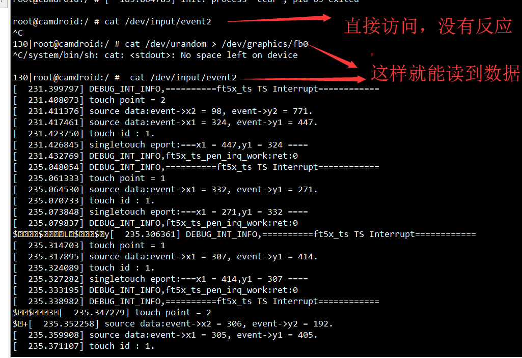

使用camdroid遇到奇怪的现像
使用V3S+camdroid,触摸屏是FT5216,现在能加载驱动。
启动后直接 cat /dev/input/event2 没有反应。
但 cat /dev/urandom > /dev/graphics/fb0 后再 cat /dev/input/event2有反应。
我的程序启动后读取/dev/input/event2也没有反应。

evtest 有反应吗?

这个camdroid没有evtest工具,下载哪些源代码编译出可执行文件不知要怎么配,总说没权限,chmod提示只读系统。
只有用NDK的application.mk/android.mk的方式编译才行。
这个还在研究,还没有解决。

歌以咏志 wrote:
evtest 有反应吗?
编译了evtest,试了一样的。
直接evtest /dev/input/event2没反应
cat /dev/urandom > /dev/graphics/fb0有反应。
