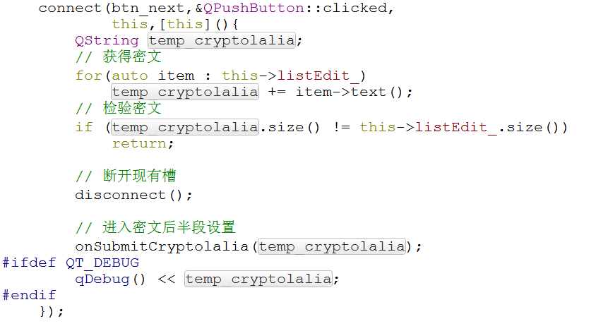

Qt的匿名槽(lambda) 如何断开链接 各位有办法吗?
最近编辑记录 sindy (2017-10-30 11:18:07)
#2 2017-10-30 11:19:02
已发帖子: 9,435
Re: Qt的匿名槽(lambda) 如何断开链接 各位有办法吗?
disconnect 有个重载,把connect的返回值给它就行了
