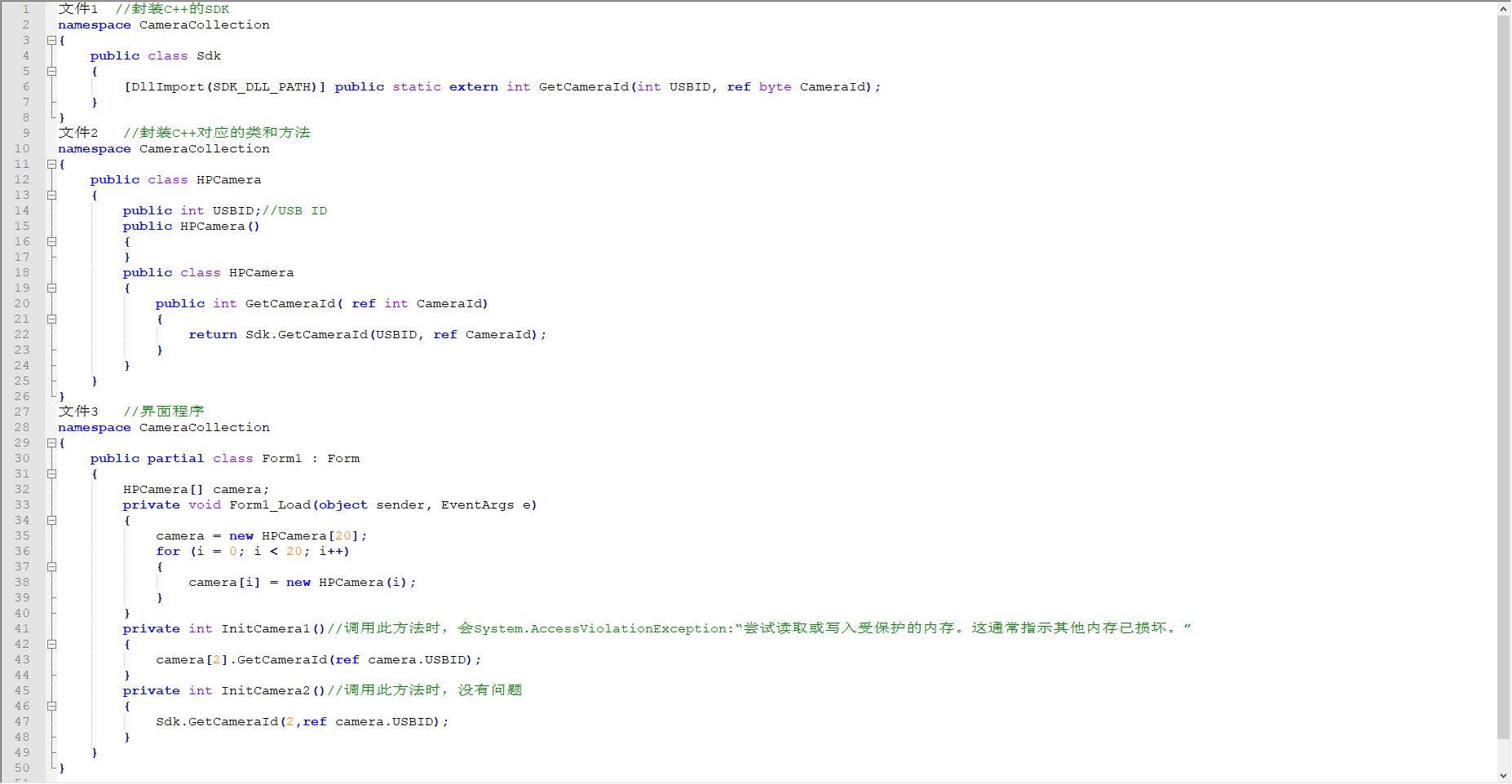

C# 调用C++的DLL出问题了,百思不得其解
这是摘出来的代码。
直接调用导出的静态函数就没问题,
使用类封装一遍就不可以
楼主 #2 2020-07-04 17:57:56
Re: C# 调用C++的DLL出问题了,百思不得其解
刚才关于USBID的操作,确实越界了,
一共定义了2个  [0]   [1]
读回来的CAMID我给了USBID ,变成了2   那肯定崩
