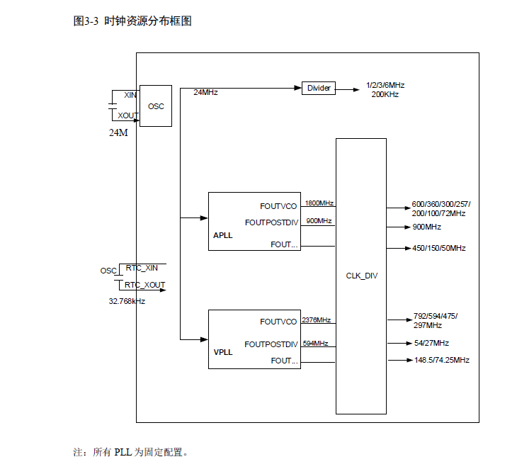

探讨Hi3516EV200的超频玩法:
有兴趣的朋友,一起探讨超频玩法:
SDK参考文件:
《Hi3516EV200 经济型HD IP Camera SoC用户指南.pdf》之 3.2时钟部分。
我先起个头,看看大家有啥想法。目标是从900MHz升到1.2G。

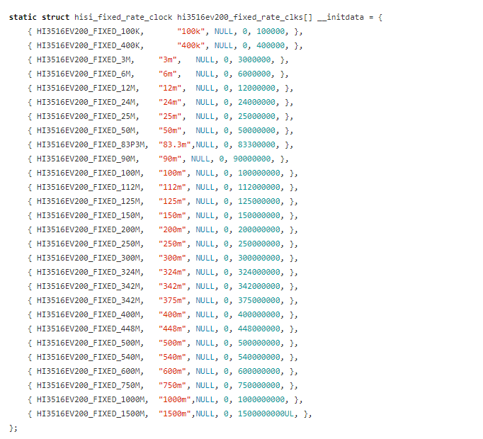

Re: 探讨Hi3516EV200的超频玩法:
arch/arm/boot/dts/hi3516ev200.dtsi
用py测试过5000位圆周率,感觉执行时间差不过,到底有没有超频呢,怎么判断呢:
浮点数计算不一定准吧 我觉得可以long long一个变量,然后一直++,看看多久超过一亿或者一亿亿
个人观点 不喜勿喷
