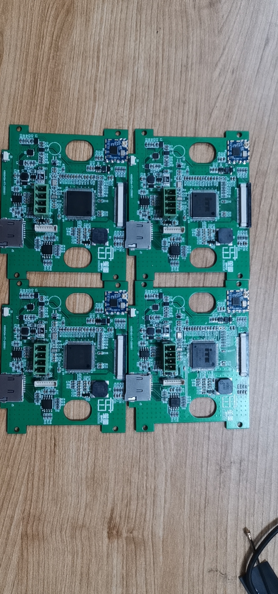

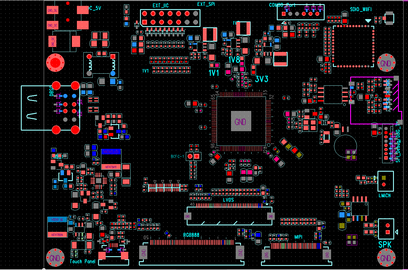

自己做的样机,UI效果不错,实时系统openrtos
1.支持720P的h.264视频解码
2.支持8080/6800,rgb,mipi,lvds接口显示。
3.800MHZ CPU自带64MB DDR2
4.支持网口
5.LQFP128封装

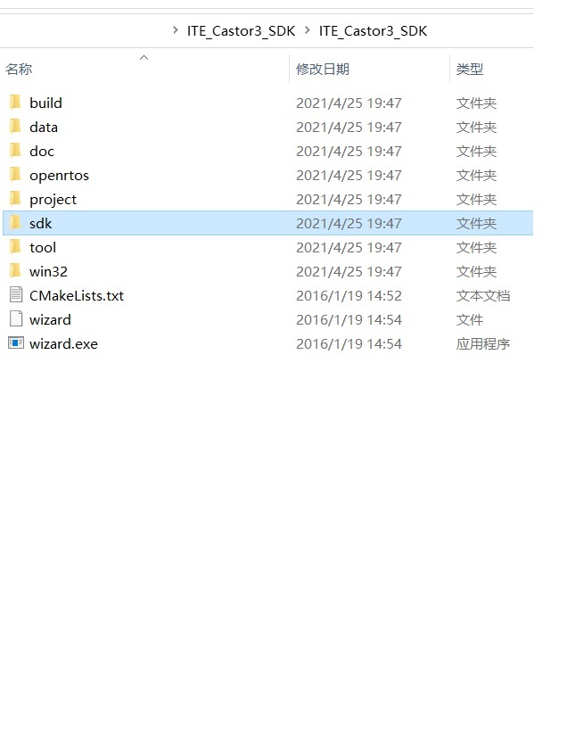

大彩采用的是ITE9854,是第二代代IC,目前样机用的是第三代IC970系列。编译是用的Cmake,模拟运行是Visiual Studio,交叉编译主要是在Windows,下载用专有工具和下载器

目前用ITE的IC开发设计产品为客户定制,因此设计成产品。sdk是用cmake编译的。

目测你这个是放在86盒里面?
液晶接口放这么边上,软排线出接口就大角度弯折的话不太好,如果是没有弯折那当我没说
晶振以及晶振震荡电容,这种对稳定性有决定性作用的元件,稍微再优待一些会更好。。
哈哈。。。随便乱说,不要介意

价格确实可以,做显示是强项,RGB,MIPI,LVDS通吃,工业级产品

@Zona
视频就是装机的效果,屏幕排线就是出厂背出的
