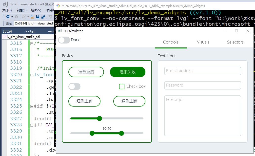

Re: LittleVGL / LVGL 生成字库
离线方式
  1. windows 下载 npm: https://nodejs.org/en/
  2. 安装 npm 程序
  3. 命令行运行: npm i lv_font_conv -g 安装离线字体工具
  4. 命令行运行生成字体文件:
lv_font_conv --no-compress --format lvgl --font "D:\work\\Microsoft-Yahei-UI-Light_1.ttf" -o myFont.c --bpp 4 --size 16 --symbols "我是红色主题绿色科技有限公司保存关闭0123456789abcdefghijklmnopqrstuvwxyzABCDEFGHIJKLMNOPQRSTUVWXYZ " -r 0x20-0x7F
