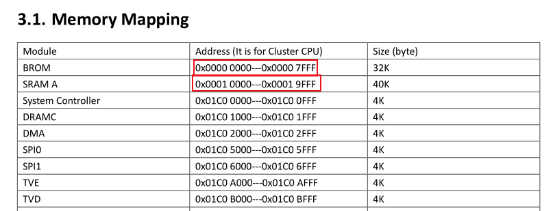

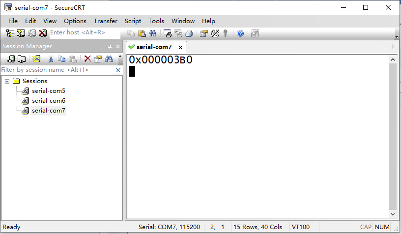

我开始晕了。。跑裸机时F1C100s的BROM怎么把程序拷到0x00000000上运行了。。
刚到手荔枝派没几天,已经跑起来裸机了,但是遇到很多诡异的现象,比如函数跳转异常之类的,甚至有的时候for循环都会出问题。
然后我就试着把pc指针通过串口打印出来了,发现pc指针居然在0x00000000范围,也就是手册上写的BROM区域。。
越来越懵了
串口发送十六进制是我自己写的(移植printf函数失败了),测试都是没问题的。因为选通DDR时钟的时候程序会莫名卡死,所以我现在没在DDR上运行,所以才遇到的不少问题。
    __asm__ __volatile__("mov %0, pc" : "=r"(num));

为什么BROM要把代码拷到BROM区域上执行?这样不会覆盖掉BROM自己吗?我之前一直以为引导程序先会在SRAM区域0x10000上开始运行,链接脚本都是这么写的。。话说BROM不是ROM吗。。怎么当成RAM用了都。。全志这个芯片好魔性啊>A<
BROM相同地址下存在一块SRAM,尺寸是32KB,可以用来跑SPL
