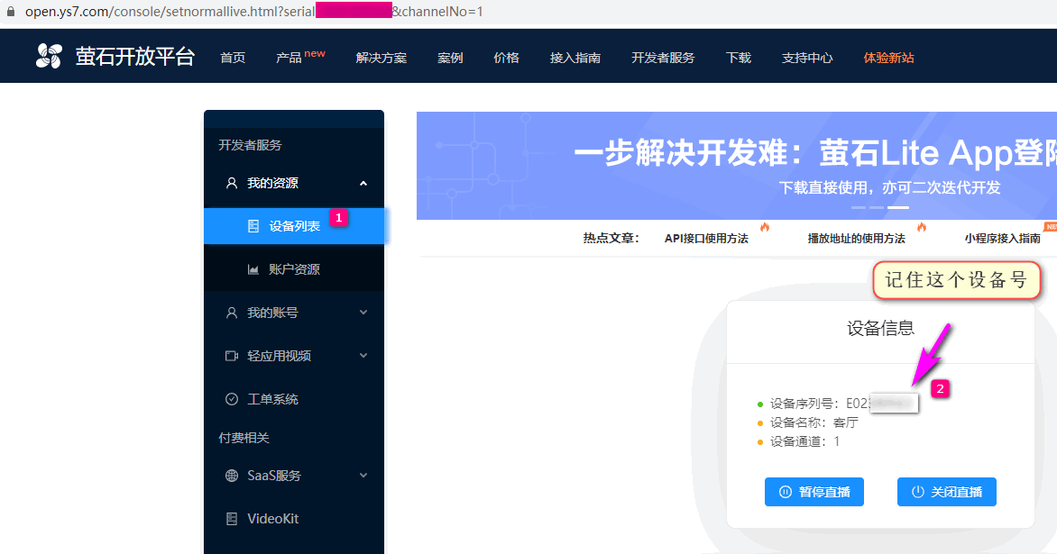

  1. 打开 https://open.ys7.com/console/device.html 找出摄像头的序列号

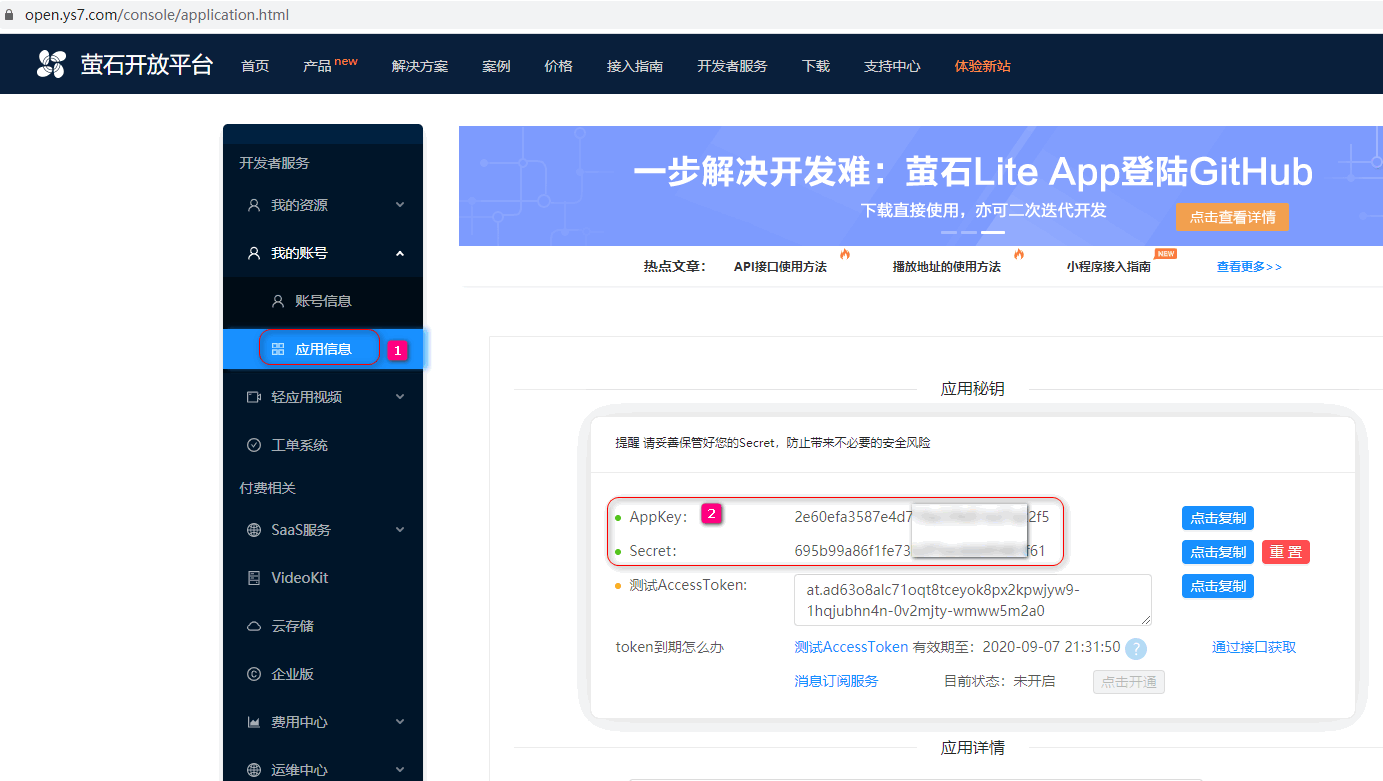

  2. 打开 https://open.ys7.com/console/application.html 获取Appkey, Appscrect

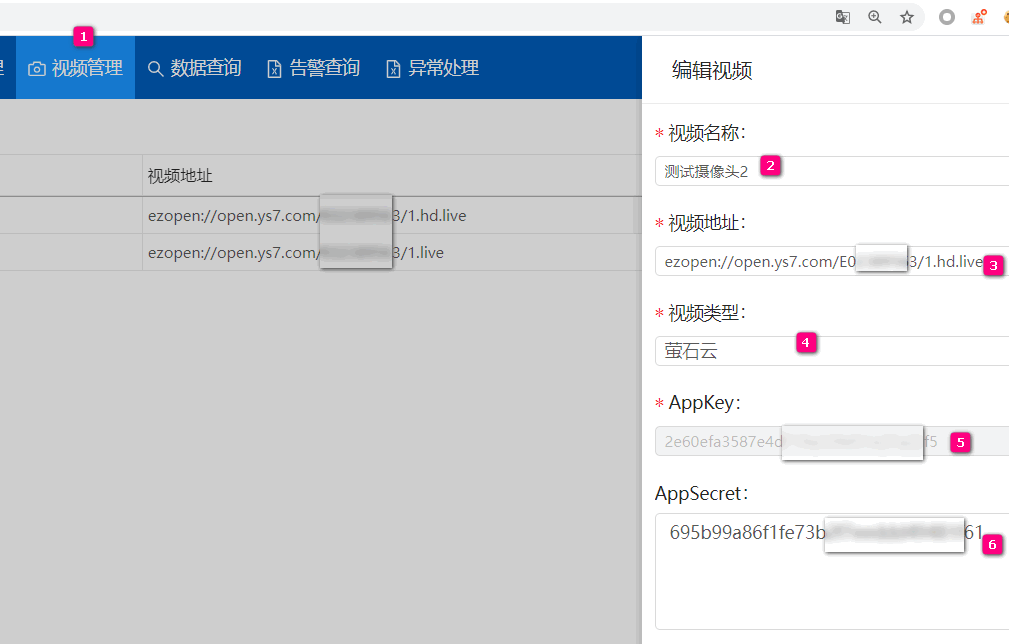

  3. 拼凑URL地址,填写密钥到某平台
url地址: ezopen://open.ys7.com/E023XXXXX3/1.hd.live
其中 E023XXXXX3 是 步骤1获取的设备序列号

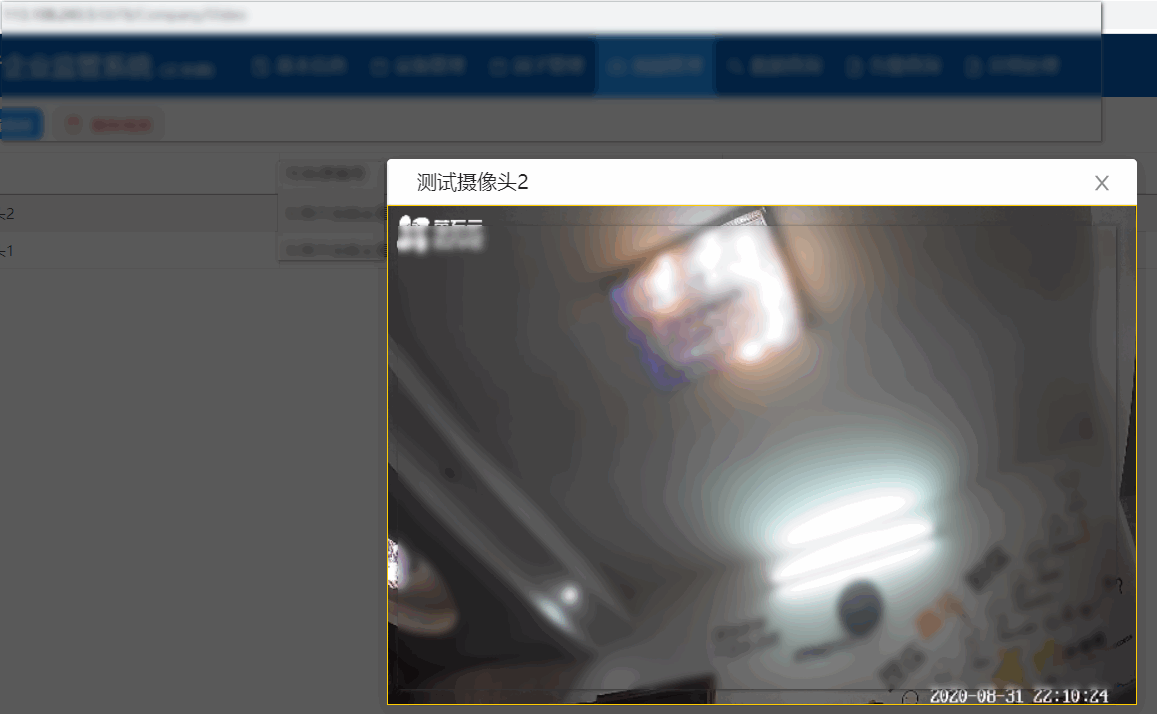

  1. 观看视频
