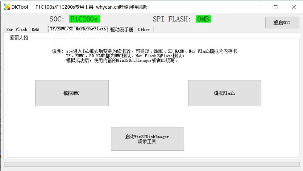

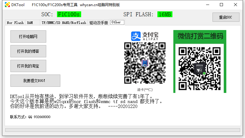

DKTool F1C100s/F1C200s专用工具 哇酷网特别版,20201221正式发布!!!!
软件使用sunxi-fel为烧写工具,可以读写w25qxx系列的芯片,可以读写DDR和寄存器。
更添加了晕哥的大招,可以将板载TF 、EMMC、SD NAND、W25Qxx系列Nor Flash 模拟成U盘。使用win32diskimager进行烧录。
同时一键打开任务管理器,设备管理器,可方便查看COM口。
只有一个exe文件,方便使用。
内置Win32DiskImager,用于烧写模拟成U盘的设备。
内置Zadig驱动安装工具,
内置Putty终端调试软件。
内置F1C200S的数据手册和用户手册。
下载地址:DKTool哇酷网特别版--密码是哇酷网址.rar (解压密码: whycan.cn
下载的留个言,支持下。
软件随便用,个人用或者公司用,附图软件工具时,需要与作者协商,软件版权归迪卡所有。
可以定制软件功能。

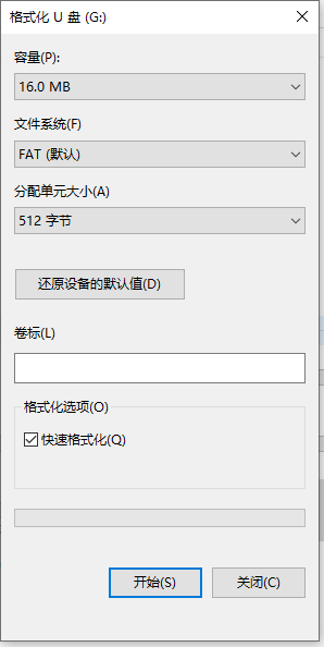

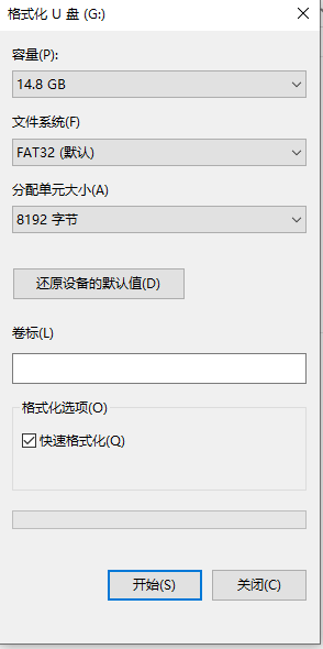

楼主 #5 2020-12-21 21:31:55
Re: DKTool F1C100s/F1C200s专用工具 哇酷网特别版,20201221正式发布!!!!
将16GB TF卡 ,模拟成U盘,
将板载16MB w25q128模拟成16MB U盘。
可以使用win32diskimager进行烧写。

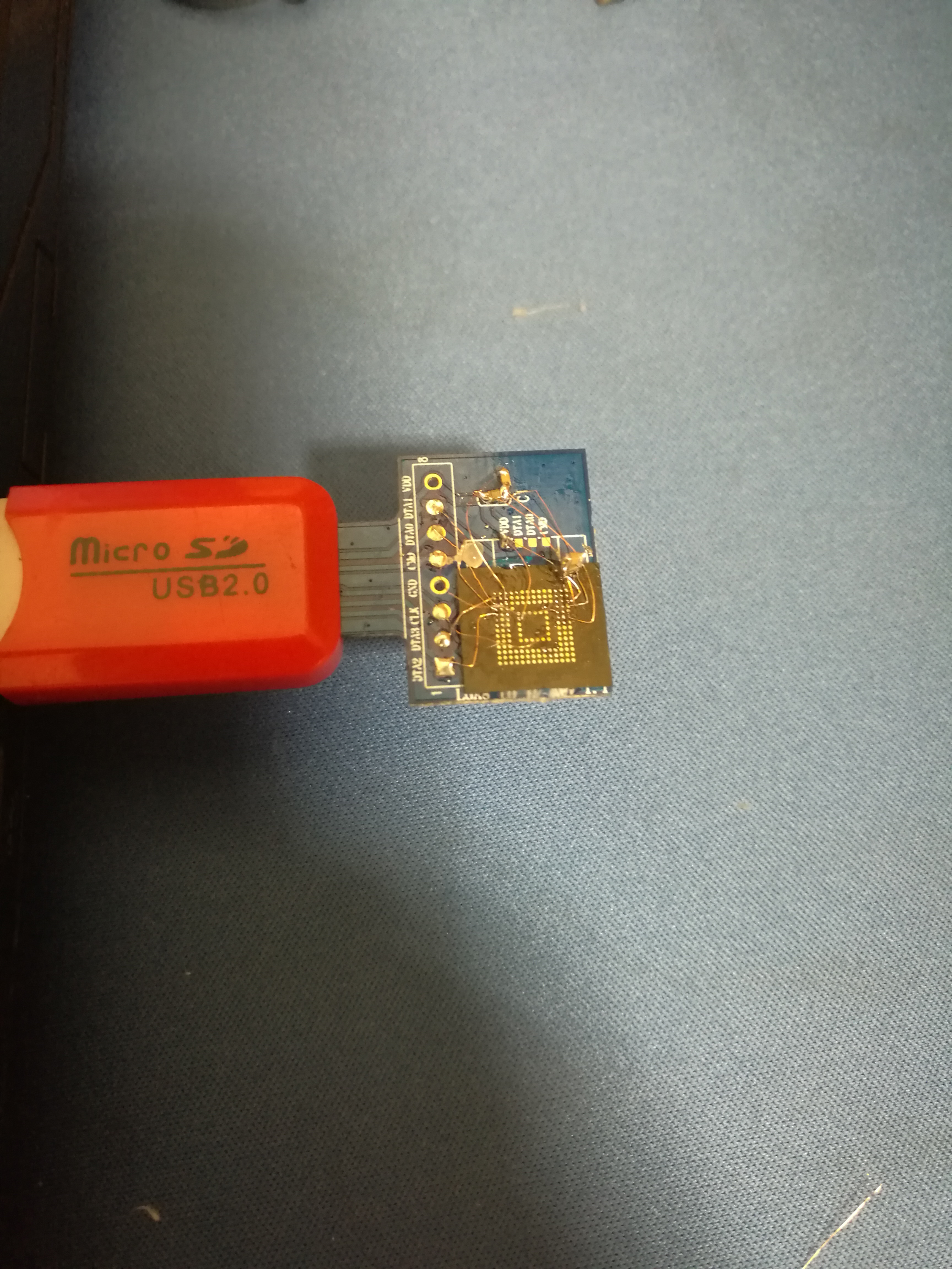

楼主 #6 2020-12-21 22:00:31
EMMC测试
图只是说明一下我的EMMC是啥东西。
我是插到板子上的,而不是读卡器

迪卡 说:
EMMC测试
图只是说明一下我的EMMC是啥东西。
我是插到板子上的,而不是读卡器
https://whycan.com/files/members/1228/emmc.png
https://whycan.com/files/members/1228/IMG_20200814_225004.jpg
这个有点强啊,看来我512G的emmc可以用起来了
