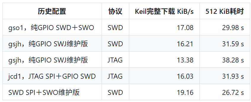

【重开旧坑】8051上的CMSIS-DAP调试器——TinyDAP开发过程记录
知识共享许可协议本作品采用知识共享署名 4.0 国际许可协议进行许可。
项目简介
如标题所述,TinyDAP是一个在兼容8051的单片机上实现的CMSIS-DAP调试器,不仅可以用于调试和烧录ARM Cortex-M系列单片机,配合第三方工具还能支持RISC-V等其它单片机和SoC。可以说,CMSIS-DAP是最适合实现的开源调试器协议(个人认为没有之一),而TinyDAP的目标就是做CMSIS-DAP的最小实现方案(同样没有之一!)
TinyDAP在软件和硬件两个层面都将做到极致:
  • 在软件上,通过汇编级别的优化,将CMSIS-DAP协议的几乎所有功能一一实现在小于16KB的Flash中,可以兼容JTAG和SWD的调试线协议,还能通过支持CMSIS-DAP v2达到不输于闭源调试器(如ST-Link/V2)的速度
  • 在硬件上,可以运行在CH551/552等超低价格(1.x RMB)的单片机上,芯片占用的面积可以低至4.9x3.0 mm²(CH552E),预计成品体积不大于STLINK-V3MINI,还能直接在开发板上板载。
当然,截止至今日,TinyDAP还在初步开发阶段,不过前期的验证工作已经结束(参见帖子:晒一下CH558跑的CMSIS-DAP v2调试器,下载速度可以达到70KB/s(Flash)和300KB/s(SRAM)),可以证明这个目标是能够实现的(无非就是多掉几根头发而已)
除此之外,TinyDAP还将依赖于以下工作:
  • 利用SPI等外设加快调试速度。由于SWD和JTAG都是属于类SPI协议(串行输入/输出,并且有独立时钟引脚),因此可以通过SPI等外设加快数据传输,从而加快总体的调试速度。
  • 对CMSIS-DAP的算法进行深度优化。通过阅读代码发现,当前的CMSIS-DAP代码控制调试线时的算法在有些情况下不够高效,可能会导致性能降低。在CMSIS-DAP的代码之外,作者还会参考ARM的其它文档(见下文),重新整理CMSIS-DAP的算法,进一步提升调试的性能。
  • 参考DAPLink的代码,实现更多定制的功能。DAPLink也是基于CMSIS-DAP协议的实现,在完全开源的基础上做出了虚拟串口、拖拽烧录等实用功能。在存储空间和外设允许的前提下,作者也会在项目后期尝试将这些功能加入到TinyDAP中。
由于作者已经工作(四舍五入996的那种),所以这个项目必然不会很快完成(否则也不会从去年鸽到现在),还请大家耐心等待。当然,由于TinyDAP是一个比较随性的项目,所以也不会给自己设定各种时间上的目标,但会借此机会尝试用文字等方式将自己的想法表述出来供大家参考,因此本帖会尽可能地持续更新(可以想起来的时候常来看看hhh)

好久不见,距离上次更新又过去了近两年时间。这几年时间单片机的价格大跳水,1块钱带USB的单片机已经不再是传说,是时候重启这个项目了。
在主控芯片的选择上,当初我们基本上只有CH552能选,而现在STC8H2K08U或者CH32X033都是更好的选择,两者的散片价格都在1块钱左右。考虑到开发难度和后续的升级能力,后者都是更好的选择,因此后续我们将用RISC-V核心的CH32X033来完成——虽然和标题有些冲突,但我们的目标是花最少的钱实现同价位最高的性能。
CH32X033的纸面数据还是可以的,至少从存储器来看是管够的,这意味着我们很容易就能移植现成的CMSIS-DAP甚至DAPLink并让它跑起来,但是这样的性能可能不够极致。因此,我对这个项目的要求是:
  • 不引用其它代码库,也就是说手写包括USB协议栈和CMSIS-DAP源码内的所有代码
  • 对于JTAG和SWD,使用SPI进行加速,SRAM的读写速度突破300KB/s
  • 必要时编写汇编来处理关键代码,包括IO操作和ISR等
  • 保留后续添加新功能的能力,在Flash足够的情况下可以根据需求进行扩展
  • 丰俭由人,BOM的成本可以压到2块钱甚至更低,也可以添加电平转换芯片等外围电路构成更完整的调试器
对于一个项目,我们当然要定个目标,我觉得目标可以分成基本目标进阶目标,基本目标是做一个可以和DAPLink的基础功能大致对齐的调试器,进阶目标则允许和其它基于DAPLink的调试器构成差异化竞争。
基本目标:
  • CMSIS-DAP协议支持,包括v1(基于HID)和v2(基于WinUSB),不需要切换工作模式
  • SWO支持,波特率可以达到3Mbaud
  • 异步串口支持,波特率可以达到3Mbaud
进阶目标(构思中):
  • 加入OLED显示屏和按钮,实时显示信息并允许简单操作
  • WCH RISC-V调试协议支持(视协议开发情况而定,目前只有单线协议开放)
  • 基于CMSIS-DAP的Vendor Commands实现新功能(强制调试时钟频率等)
由于是从底层搭起,想必会花费不少时间把这颗单片机摸透,不过至少SWD和JTAG的前置知识已经都在前文覆盖了,关于CMSIS-DAP协议的支持应该也会在后续提到。本贴应该会在接下来的几个月中缓慢更新,敬请期待。

这点我同意,现在的DAP调试器市场主要是两种方向,一种就是像你说的,只是简单地把USB协议栈和CMSIS-DAP或者DAPLink代码拼接起来,看着还行,实际体验并不好,总有各种小问题;另一种就是使用高端芯片做更好的功能,但是价格相对来说也比较高。
我想做的可能会更“极端”一些,对于低成本的方案,还是使用廉价MCU,但是通过重写相关的代码,实现更高的性能,解决一些潜在的问题,让低价调试器不低质;高端方案我比较想尝试基于FPGA的方案,做到更好的传输质量和更低的延迟。当然,这些只是设想,不过我也不靠这个盈利,所以会花时间来慢慢打磨,满意了再发布。
