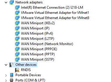

Windows下的驱动
原生Linux连接gadget我还没试,据说是直接就能认的,我这里Windows10还认不了,设备管理器里会显示一个感叹号:
有两个办法解决,第一个是去这里下一个驱动,然后右键那个RNDIS点更新驱动程序,手动查找和安装,选择上面下载下来的文件解压出的目录就行了。
第二个方法,我后来查了一下,其实Windows10里有那两个id的INF,但是不知道为啥还是认不出来。那只好手动指定一下驱动了,还是右键那个RNDIS点更新驱动程序,手动查找和安装,但是之后选择“从计算机的可用驱动程序列表中选取”。然后选择“网络适配器”,之后的窗口里把“显示兼容硬件”的勾点掉。下面厂商里选择Microsoft,型号拖到最后,选“远程NDIS兼容设备”。这样也能装上,就是稍微有点麻烦,不过不用下载别的东西。
