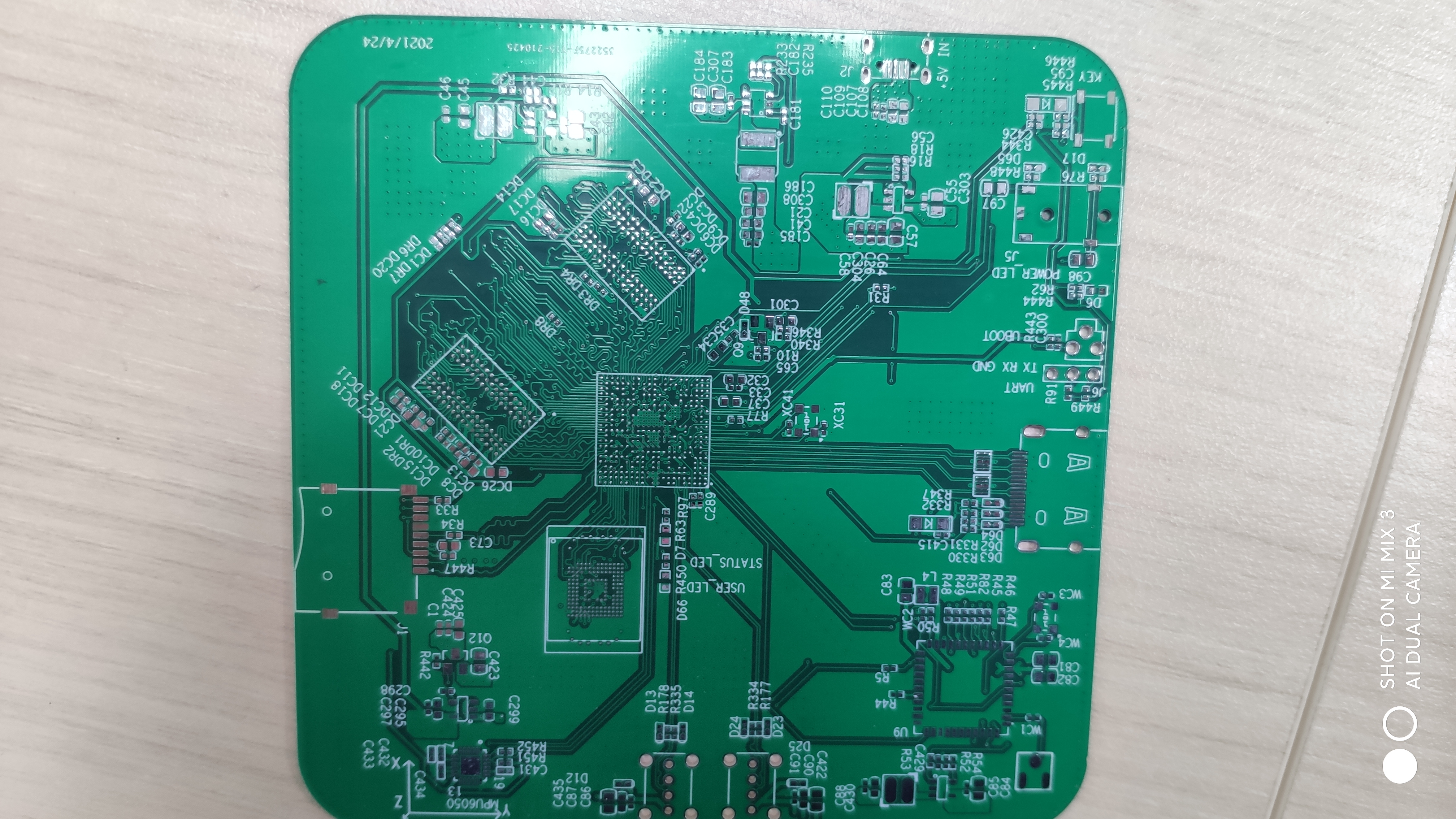

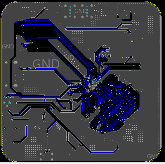

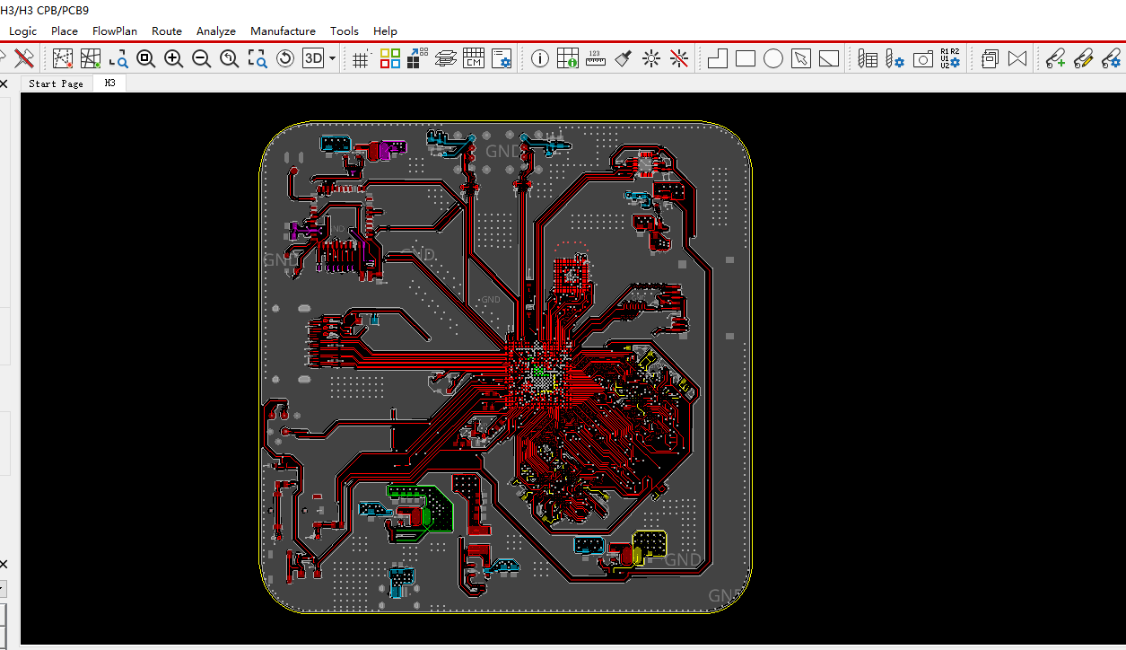

画完的板子:
TOP层
GND02层

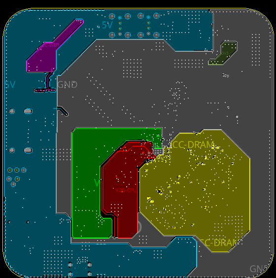

POWER03层电源分割

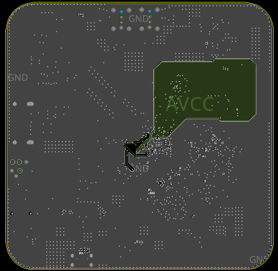

BOTTOM层

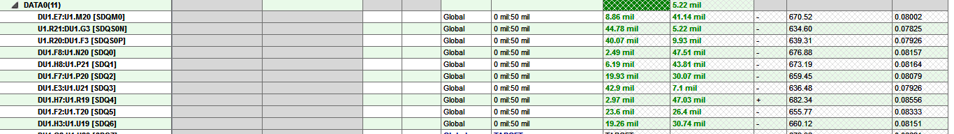

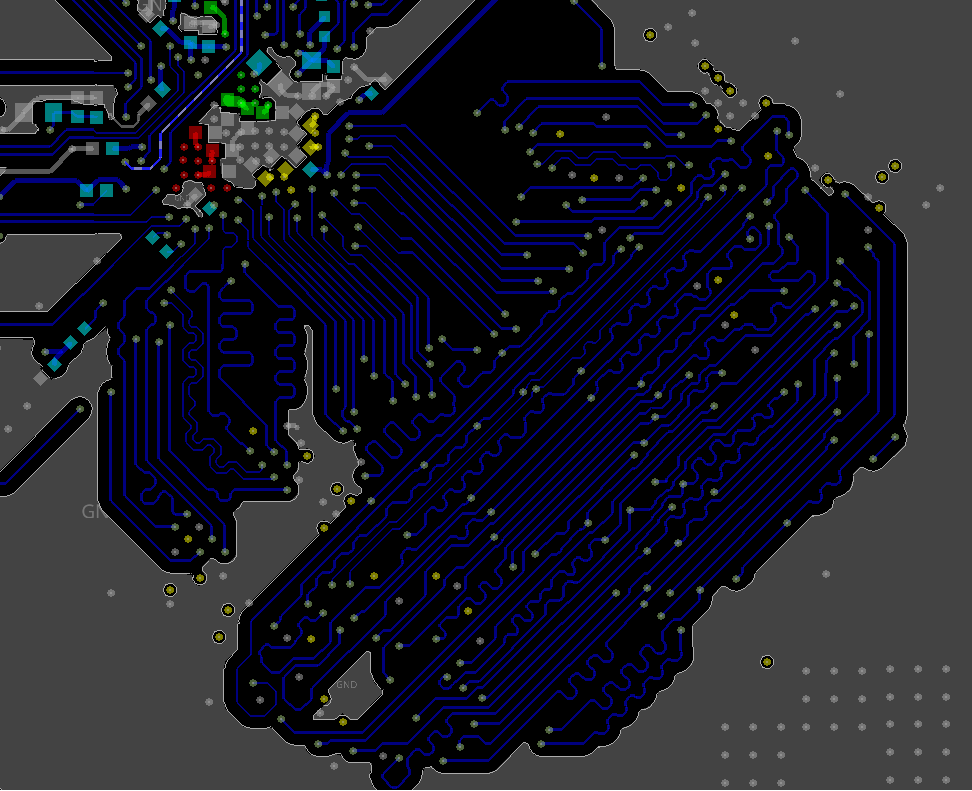

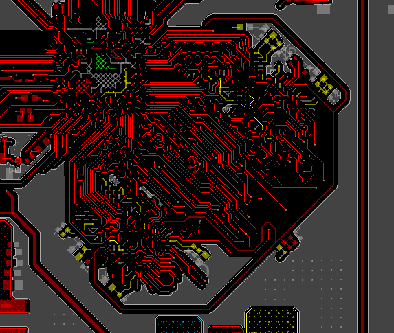

首先说说DDR3部分,T拓扑,在嘉立创打板50欧姆线宽为5.78mil,这使得布线比较紧凑,就没有满足3W原则,走的2倍线宽。

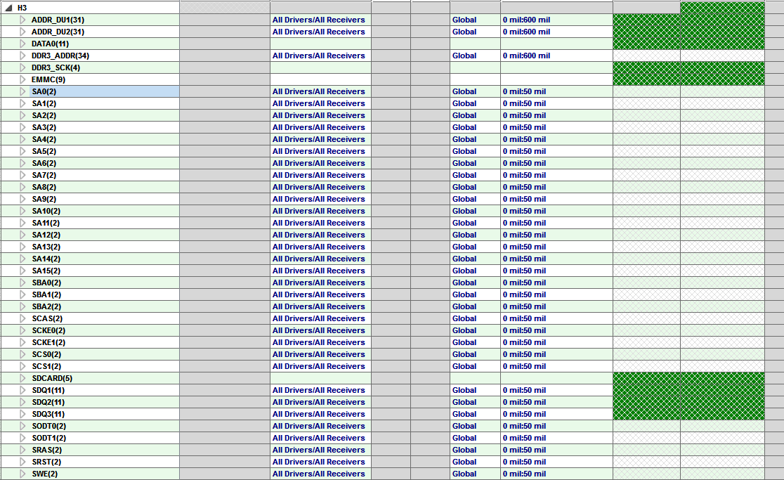

参考原厂DEMO:
不同地址线之间等长600mil,同一网络等长50mil
数据线组内等长50mil
时钟等长50mil
DDR3 TOP面走线:
走线比较乱,线间距比较小,主要是线宽有点大
DDR3 BOTTM面走线:
为了等长也是走得一团乱

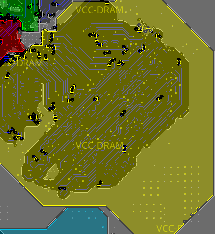

内层保证平面完整:
TOP层参考GND02层
BOTTM层参考VCC_dram:

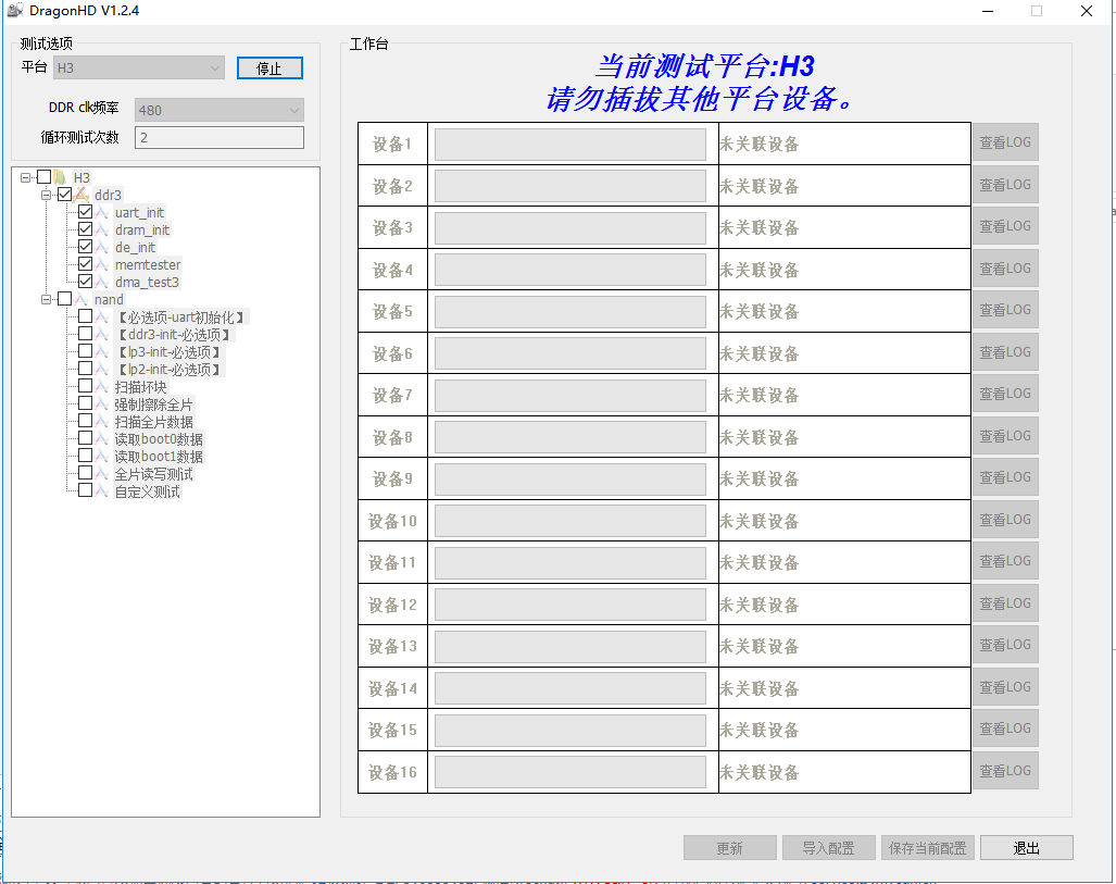

我今天使用DragonHD测试DDR3,我接的USB0,不知道为什么,没有任何反应,点了启动一直是下面这样:
恳求大佬们给我讲下这个软件怎么用的,是不是还需要什么驱动啊,我现在一头雾水。

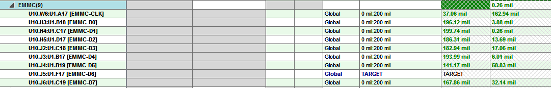

EMMC:
EMMC就做的200mil等长,现在还没使用EMMC
参考GND02层 VCC_IO_3.3V,保证平面完整。

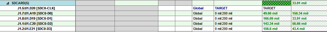

tf卡也是200mil等长:

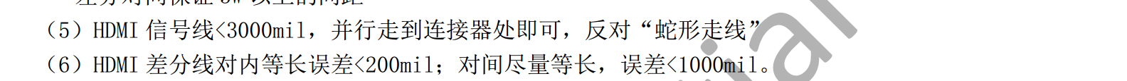

HDMI:
hdmi原厂要求不走蛇形线,等长要求宽松,直线拉通就是了,比较简单。

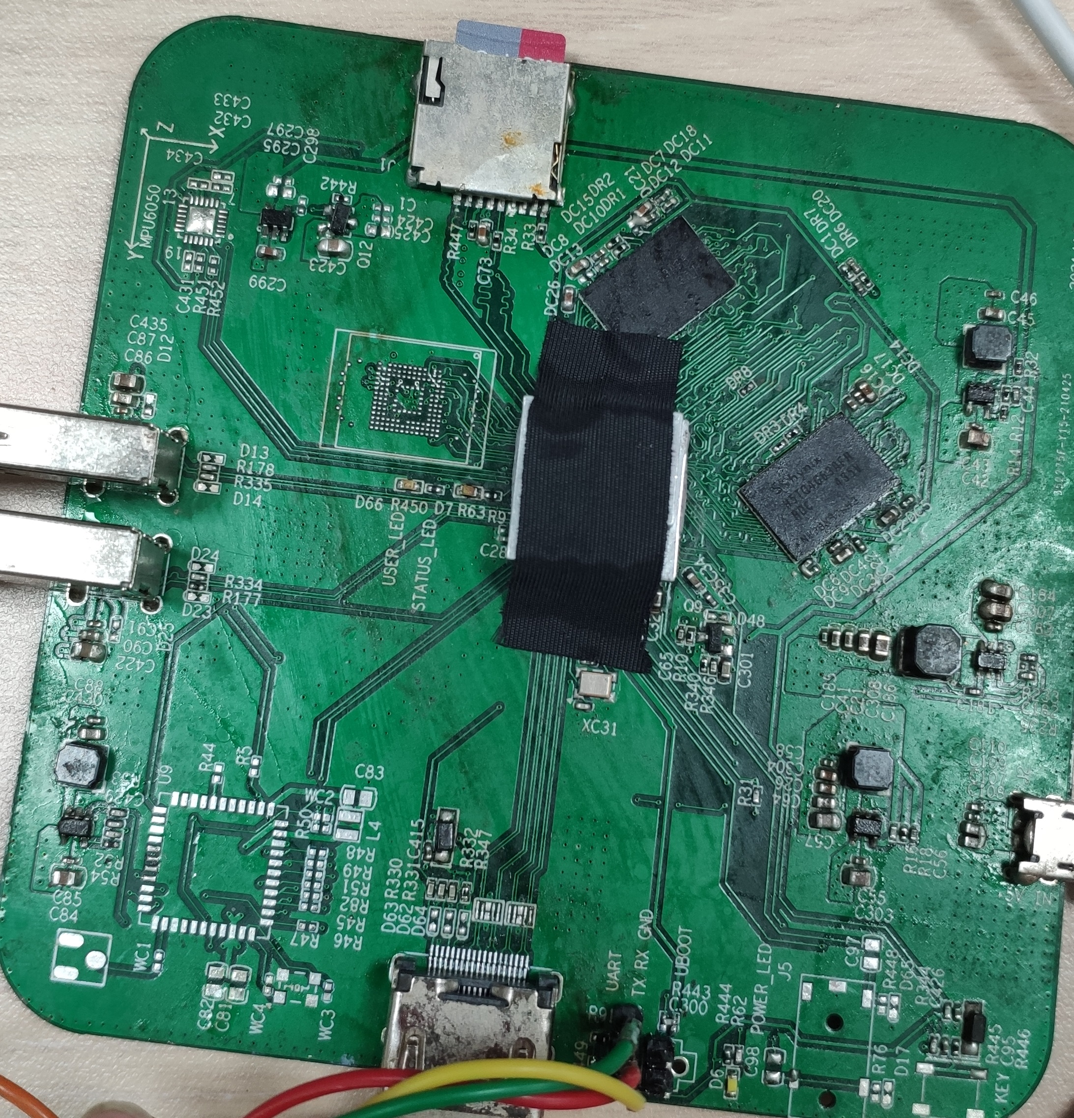

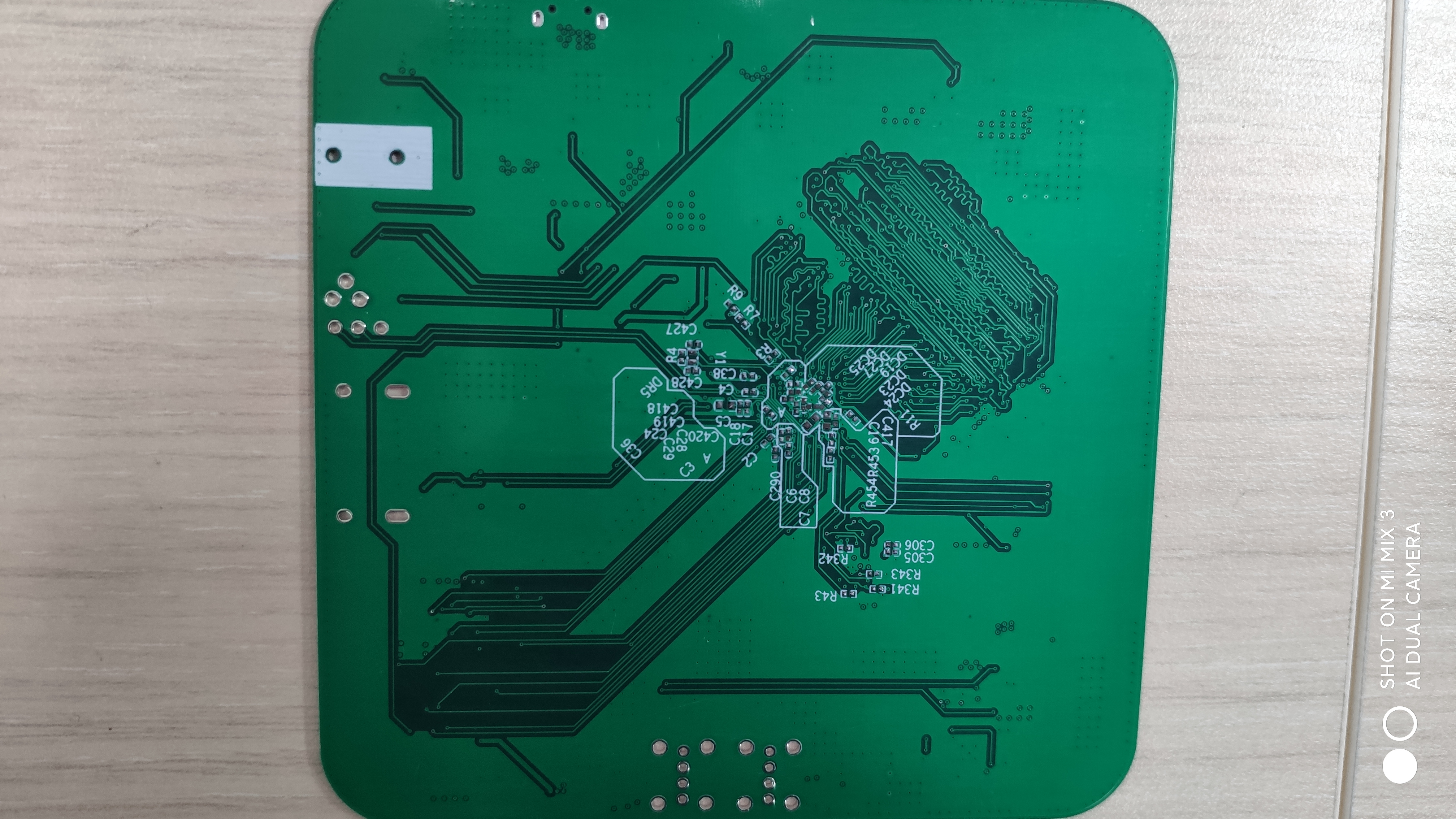

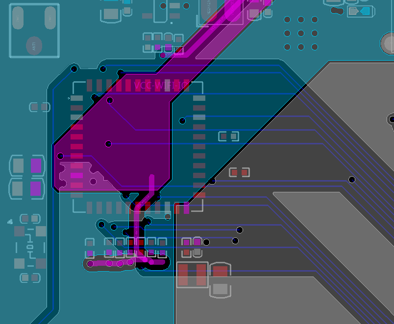

最大的问题是在wifi-sdio上:
首先走线乱,其次就是数据线参考平面跨分割了,当时没注意到,缺乏经验。
板子布局:
板子大致布局我觉得没有问题,但是整个板子的线都很凌乱,没有横七竖八的美观,所以布局还需很大改进。
然后就是打板,嘉立创jlc2313结构打板有点慢,板子到手总共用了10天。
然后就是焊焊焊,目前还没焊完,只有周末有时间,平时加班也比较多,焊得也比较丑,哈哈哈哈

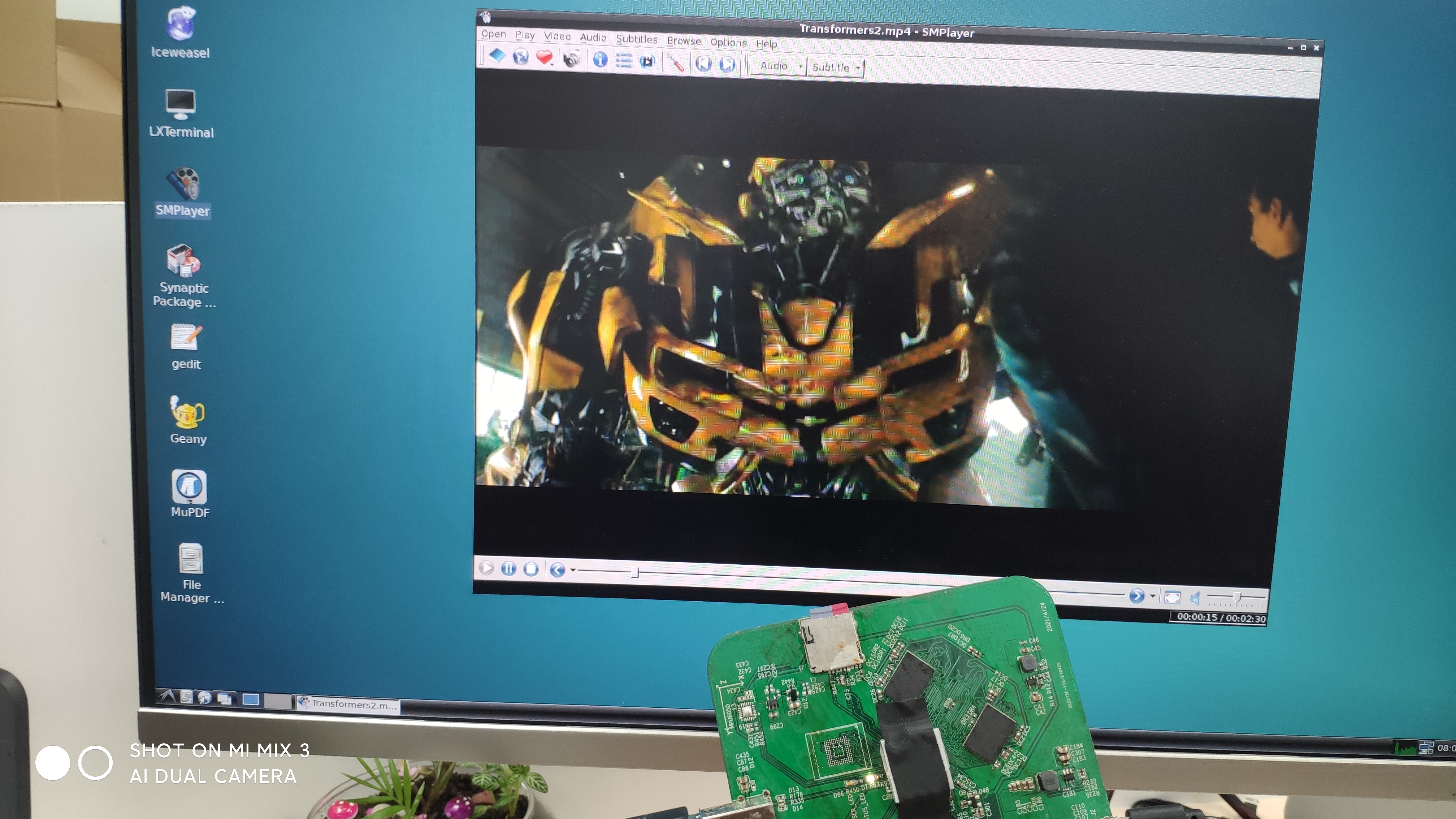

由于我自己不懂linux,所以也使用的是友善之壁的固件,醋酸胶布下面是一个散热片,真的比较烫:
使用debian
先写到这,自己先慢慢学习linux,希望能学会,希望大佬们也能多给我一些建议,特别是PCB Layout上的缺陷与不足,我好及时改进,也是非常难得的学习机会。

先解决焊接问题,理论上fel模式应该温度不高

看PCB图很漂亮,最后看到实物图,这个焊接让人无语,全是助焊膏残留····

最后那个图片是板子连显示器播放的吗,这么nb!

固件使用HDMI输出的  就有输出  也不是所有外设都工作了,没有声音

确实 ddr走出来了  其他就简单了   需要注意阻抗,间距,等长,组内过孔一致且不超过两个等  具体可以查看DDR3走线要求

Re: 全志H3四层板制作分享,从开始学allegro 到完成第一块高速板
楼主您好!请教一下,为啥主控到DDR1/DDR2地址线之间长度误差可以是600mil这么大?
这个是参考的全志硬件设计指南,全志给的建议。
DragonHD 这个怎么用的阿? 我也一直那个界面
