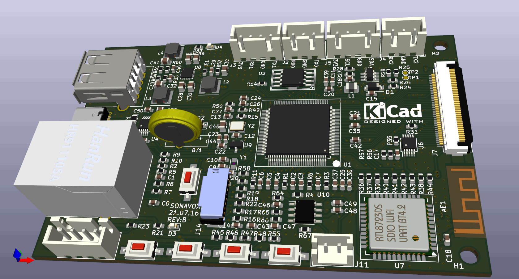

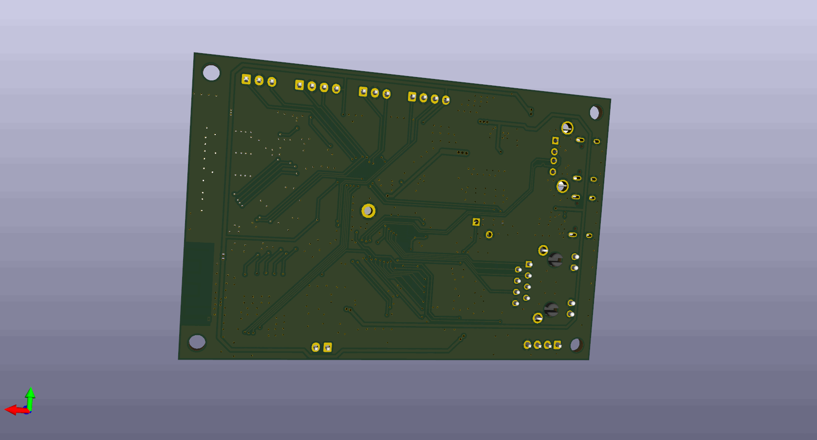

分享在V3S RTL8723DS 上调试蓝牙音频的一点经验
## 全志V3S上通过蓝牙播放音乐
`我使用的是RTL8723DS模块,引脚与BS是兼容的,内核使用的是5.10, Bluez使用的是5.55 终端是UART0,蓝牙串口使用的是UART2,板子是参照licheepi 自己画的`
[参考链接](https://gitee.com/yocop/drv_bt_rtl8723ds)
[BT参考链接](https://github.com/Poco-Ye/rtl8723DS-BT-uart-driver)
[WIFI参考链接](https://github.com/lwfinger/rtl8723ds)
1. 首先在buildroot里勾选上bluez5-utils,bluez-tools及blue-alsa
2. 在内核里勾选
        [*]UART(H4) protocol support
        [/*]Realtek Three-wireUART(H5) protocol support
    系统启动时会显示如下信息:

楼主,您好,请问一下您是自己设计的开发板吗?我现在是自己设计了开发板,主控是V3S,wifi/蓝牙模块用的也是 RTL8723DS,主线是linux3.14.y 。但是在ifconfig wlan0 up时候,串口一直循环发送 下面信息

楼主,您好,您可以分享一下您的RTL8723DS这个天线的原理图和PCB布局吗?借鉴一下您的天线布局布线,麻烦楼主了,谢谢。
PS:QQ(2985438804)

小杨 说:
PS:QQ(2985438804)
这个是Kicad里系统自带的天线 分左和右2种
