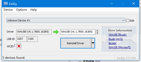

xrock工具不仅linux可以运行,windows平台也是可以的,但不能采用瑞芯微官方提供的驱动,需要用winusb驱动,这个跟全志操作类似,需要用zadig来安装。
1,首先,移除默认驱动,直接点击驱动卸载就可以了
2,安装winusb驱动,点击reinstall,注意选择0x2207这个UID

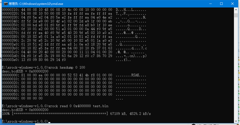

一些截图,用xrock读写DRAM,在linux平台基本能达到25MB/S左右,比全志读写速度高不是一点点,windows平台弱了些,但也能达到5MB/S
这个windows版本的程序,欢迎体验。

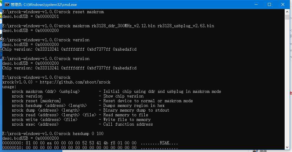

这里有两个比较关键的注意点,芯片运行在maskrom模式时,其实只能干两件事,加载并运行ddr bin 以及usbloader bin,其他啥也干不了,所以第一步都是需要执行maskrom指令,注意loader模式,跟maskrom模式有较大差异,在这个模式时,是不能执行maskrom指令的。
还有一个,就是SDRAM内存读写地址,是从0开始的,不是传递实际物理地址空间,也就是说,关于地址空间的访问,瑞芯微限制了,只能访问SDRAM空间,其他地址是无法访问的,所以,读写寄存器之类的骚操作,就无能为力了。

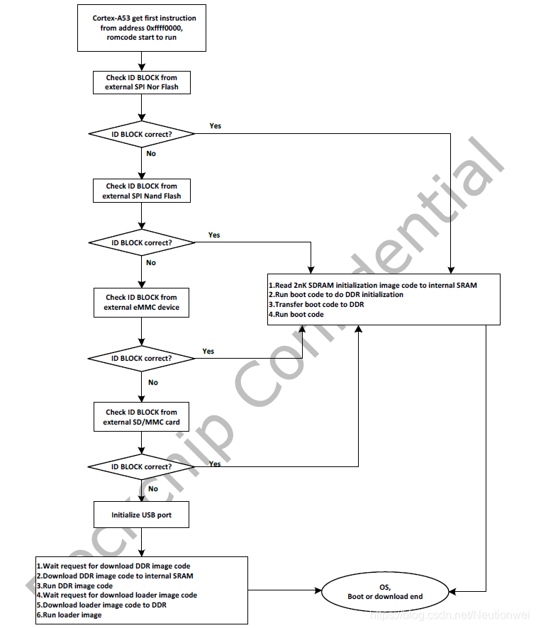

对于EMMC,瑞芯微的brom,上电后会去从第64个扇区开始搜索idb头,如果合法就会进行加载,所以为了能够裸奔,就需要对镜像进行处理,idb格式比起全志的要麻烦些,全志仅仅一个校验和,而rockchip需要4个idb头,每个idb头512字节,而且还需要用rc4加密下,具体密钥见mkidb源码。

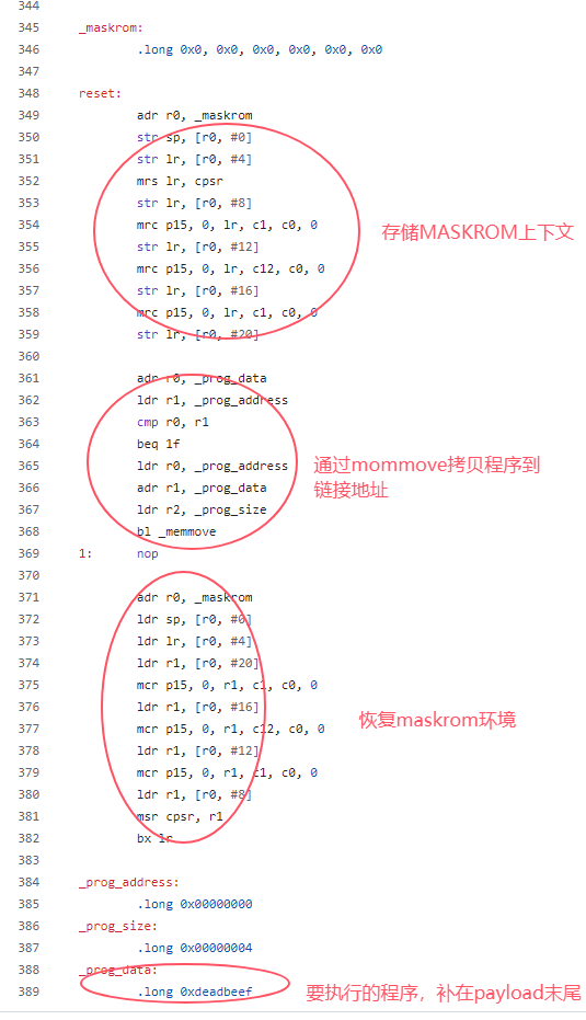

补充点RK3128 DDR程序rk3128_ddr_300MHz_v2.12.bin 相关逆向信息,
DDR.bin链接地址为0x20008000,文件偏移4个字节,其头会包含一个RK31标识,这个DDR程序执行完后,还会回到brom代码。但rk3128_usbplug_v2.63执行后,就不会回到brom空间了。

Re: 全志有fel模式,瑞芯微有maskrom模式,为了给裸机开发舔砖加瓦,fel模式有xfel工具,那么maskrom模式就需要xrock工具了
贴一个bootrom的流程图,方便大家理解
https://whycan.com/files/members/2137/1_20210819-2251.png
看来要从SD卡启动Linux得把nand flash clean!至于通过USB下载image到SD卡,得把nand彻底拆了!

通过仔细研究maskrom后发现,我们完全可以在maskrom模式下编写各种payload,来实现各种骚操作。比如,初始化DDR,写程序到RAM中,指定地址执行等,还有很多其他奇淫技巧,比如开jtag,操作寄存器,你甚至都可以直接用jtag调试器来调试bootrom。
贴一个write指令的payload。
先保存maskrom上下文,再memmove,将附在此payload尾巴上的程序搬移到目的地址。最后在恢复maskrom环境,再次进去maskrom模式。
sudo xrock extra maskrom --rc4 off --sram rv1106_ddr_924MHz_v1.15.bin --delay 10
sudo xrock extra maskrom-write-arm32 --rc4 off 0x00000000 xstar.bin
sudo xrock extra maskrom-exec-arm32 --rc4 off 0x00000000
上面这些命令,就是先初始化RV1106的内部DDR,再将xstar.bin程序写入到DDR空间,DDR空间从0地址开始,然后再执行0地址的程序。
这里借用了rkbin里面的ddr初始化程序。
