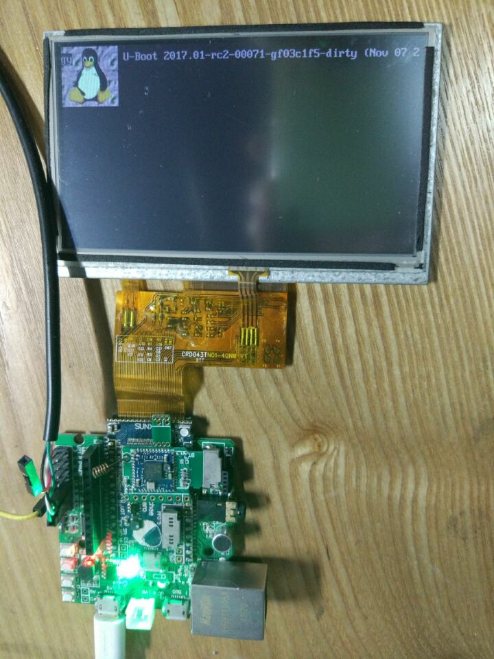

我刚才试过了4.3寸 480272 的SYNC LCD, 用5寸800480的固件可以直接显示,不需要做任何处理。
我记得licheepi的板子用de模式, 如果你的屏只支持SYNC模式, 那么就可能不能显示了。

有图有真相, 这是5寸800480的u-boot, 插上4.3寸480272的液晶,直接可以显示。

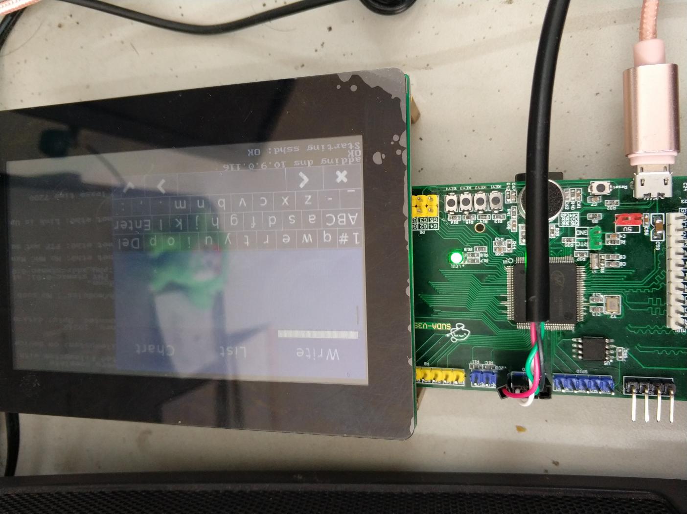

问题终于解决了,焊接的时候PCLK和旁边的GND短在了一起,我的天,折腾了我这么多天
放张效果图,紧跟晕哥的脚步,移植了lvgl

好厉害,这是4.3寸电容触摸吗?

是的,不过电容的驱动还没开搞 tongue
