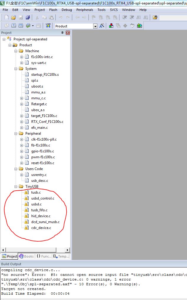

#4 2021-12-08 19:38:01
435788A
注册时间: 2021-10-27
已发帖子: 38
积分: 48
Re: F1C100s / 200s 真正好用的 USB 裸机框架
#5 2021-12-09 09:19:26
thindcna
注册时间: 2020-04-25
已发帖子: 36
积分: 10.5
435788A 说:
文件不全https://whycan.com/files/members/7570/捕获_20211208-1937.jpg
更新子模块
435788A 说:
tinyusb 是个子模块,建议从 github 上面拉一下最新版
