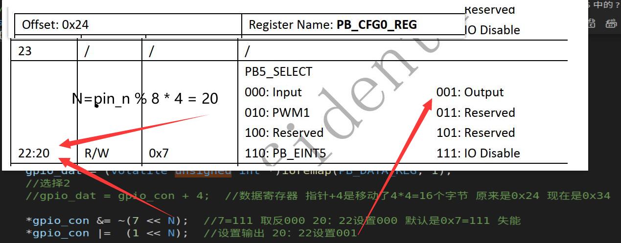

    gpio_con = (volatile unsigned int *)ioremap(PB_CFG0_REG, 1);
    //选择1
    gpio_dat = (volatile unsigned int *)ioremap(PB_DATA_REG, 1);
    //选择2
    //gpio_dat = gpio_con + 4;  //数据寄存器 指针+4是移动了4*4=16个字节 原来是0x24 现在是0x34
    *gpio_con &= ~(7 << N);  //7=111 取反000 20:22设置000 默认是0x7=111 失能
    *gpio_con |=  (1 << N);  //设置输出 20:22设置001
    *gpio_dat &= ~(1 << PIN_N);  //第5个引脚初始化设置0

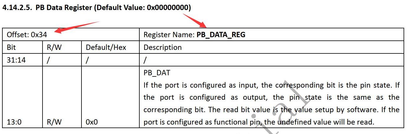

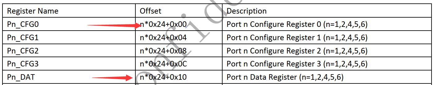

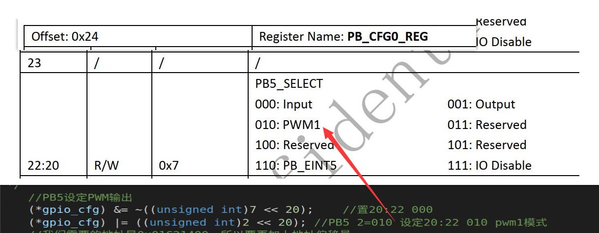

两个重要的寄存器
配置引脚
.jpg
写入数据
.jpg

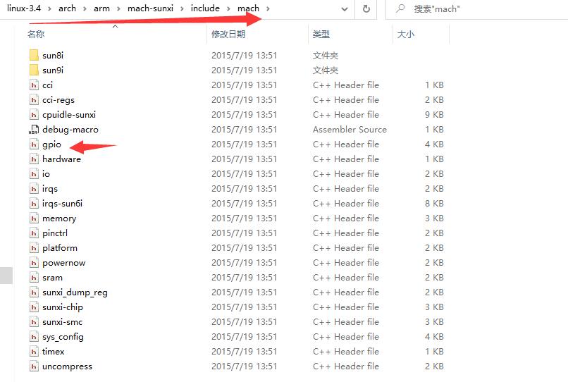

make报错出现无#include <mach/gpio.h>
解决:
1.将内核源码中的如图文件夹复制到arch/arm/include/
这是linux3.4中的,我的是linux5.10,没有该文件夹
2.在内核源码arch/arm/include/下创建mach文件夹
创建gpio.h
 * arch/arm/mach-sunxi/include/mach/gpio.h

#include <linux/slab.h>
#ifndef __SUNXI_MACH_GPIO_H
#define __SUNXI_MACH_GPIO_H

    /*PB5点灯*/
    (*gpio_cfg) &= ~((unsigned int)7 << 20); //先将对应位置0 //
    (*gpio_cfg) |= ((unsigned int)1 << 20);  //PB5 设定out //模式in out pwm

    //PB5设定PWM输出
    (*gpio_cfg) &= ~((unsigned int)7 << 20);    //置20:22 000
    (*gpio_cfg) |= ((unsigned int)2 << 20); //PB5 2=010 设定20:22 010 pwm1模式

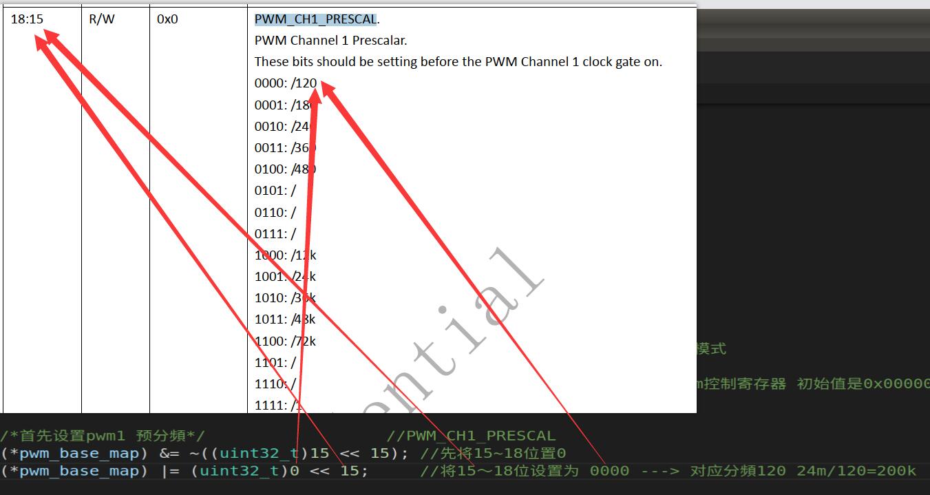

    /*首先设置pwm1 预分頻*/                  //PWM_CH1_PRESCAL
    (*pwm_base_map) &= ~((uint32_t)15 << 15); //先将15~18位置0
    (*pwm_base_map) |= (uint32_t)0 << 15;     //将15~18位设置为 0000 ---> 对应分頻120 24m/120=200k

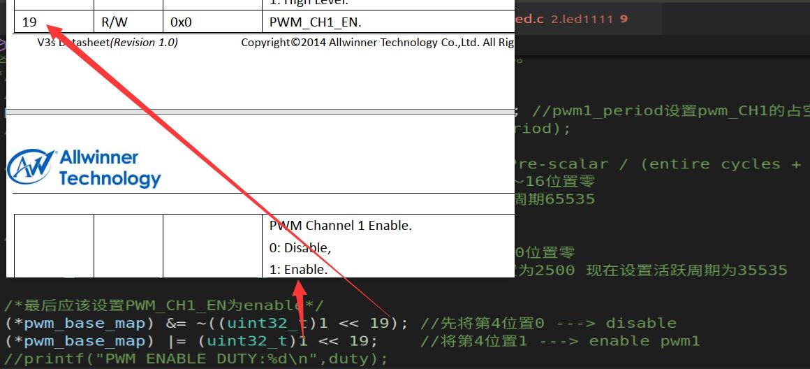

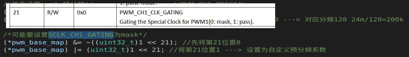

    /*可能要设置SCLK_CH1_GATING为mask*/
    (*pwm_base_map) &= ~((uint32_t)1 << 21); //先将第21位置0
    (*pwm_base_map) |= (uint32_t)1 << 21; //将第21位置1 ---> 设置为自定义预分頻系数
 * 具体的总周期时间的作用需要进一步测试
 * 注意:要活动周期设置好之后使能PWM通道
 * 这样才会有正确输出,并且之后直接修改寄存器的值就可以修改占空比。
    /*再设置pwm1占空比*/

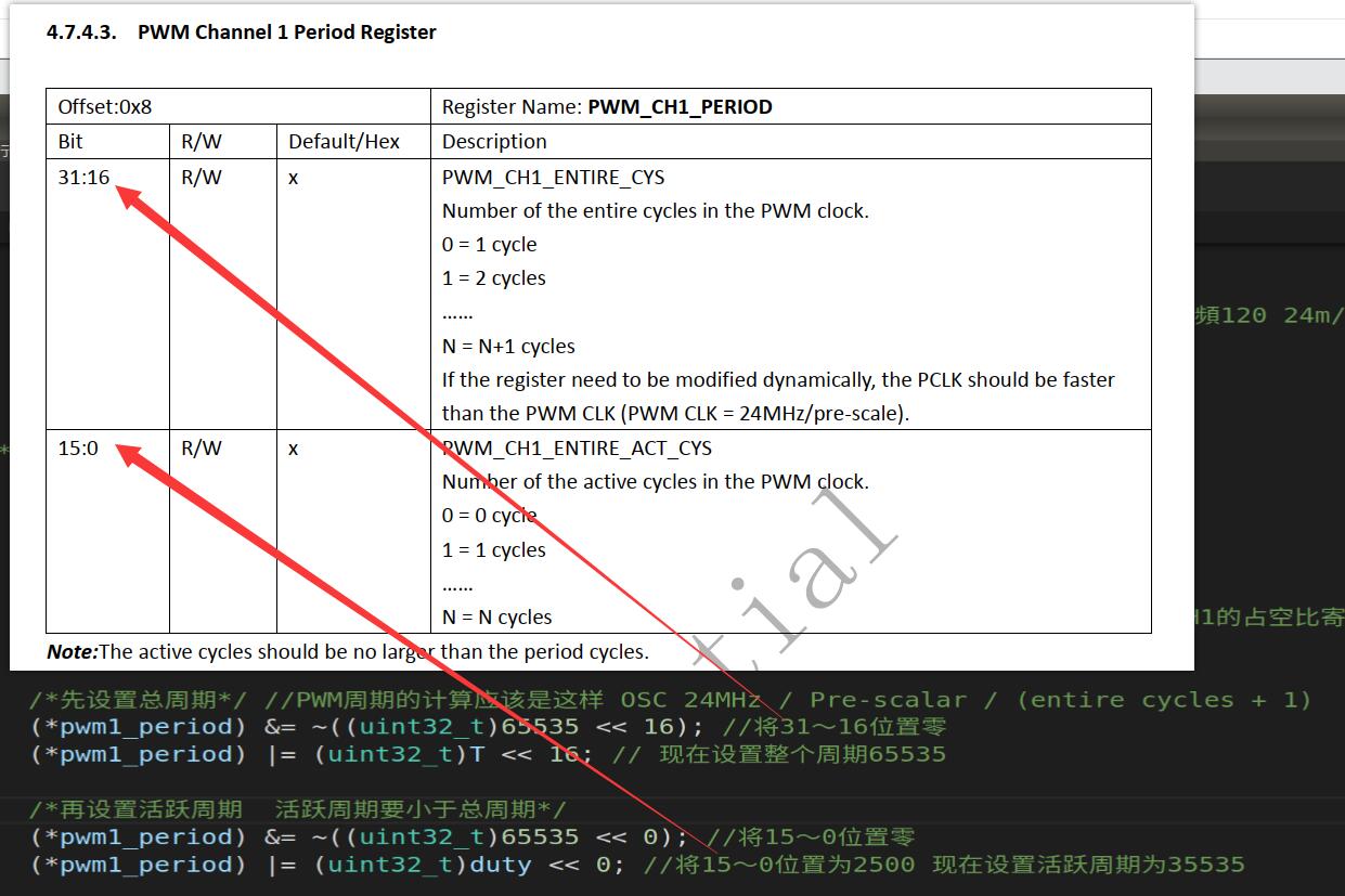

    pwm1_period = (uint32_t)pwm_base_map + PWM_CH1_OFF; //pwm1_period设置pwm_CH1的占空比寄存器
    //printf("pwm1_period:0x%.8X\n", (uint32_t)pwm1_period);
    /*先设置总周期*/ //PWM周期的计算应该是这样 OSC 24MHz / Pre-scalar / (entire cycles + 1)
    (*pwm1_period) &= ~((uint32_t)65535 << 16); //将31~16位置零
    (*pwm1_period) |= (uint32_t)T << 16; // 现在设置整个周期65535
    /*再设置活跃周期  活跃周期要小于总周期*/
    (*pwm1_period) &= ~((uint32_t)65535 << 0); //将15~0位置零
    (*pwm1_period) |= (uint32_t)duty << 0; //将15~0位置为2500 现在设置活跃周期为35535
    /*最后应该设置PWM_CH1_EN为enable*/
    (*pwm_base_map) &= ~((uint32_t)1 << 19); //先将第4位置0 ---> disable
    (*pwm_base_map) |= (uint32_t)1 << 19;    //将第4位置1 ---> enable pwm1

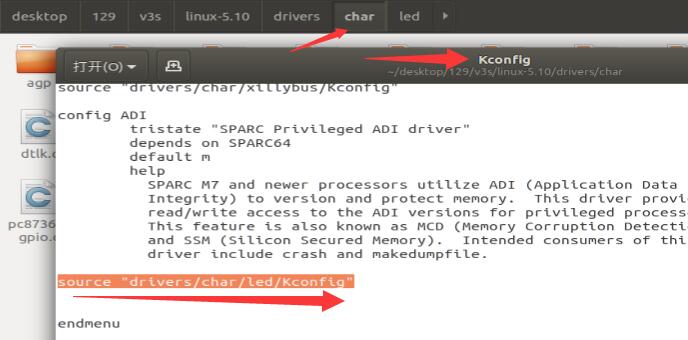

led驱动编译到内核
在如图路径中放入led.c驱动代码 Kconfig Makefile
led.c
查看一楼
Kconfig
menu "led driver"
config LED
tristate"myled"
default y
endmenu
Makefile
obj-$(CONFIG_LED)+=led.o

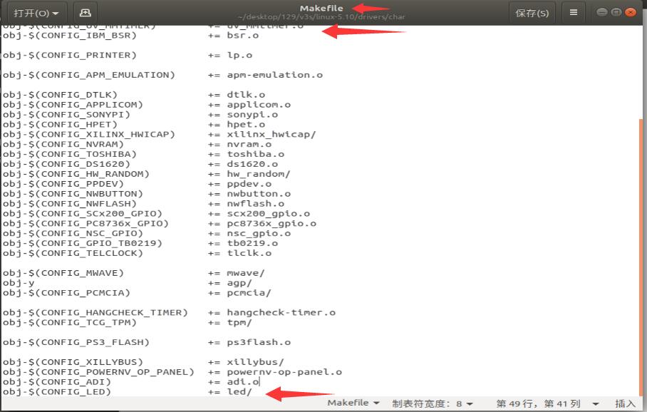

修改char路径下的Kconfig和Makefile
在endmenu前加入
source "drivers/char/led/Kconfig"
obj-$(CONFIG_LED)         	+= led/

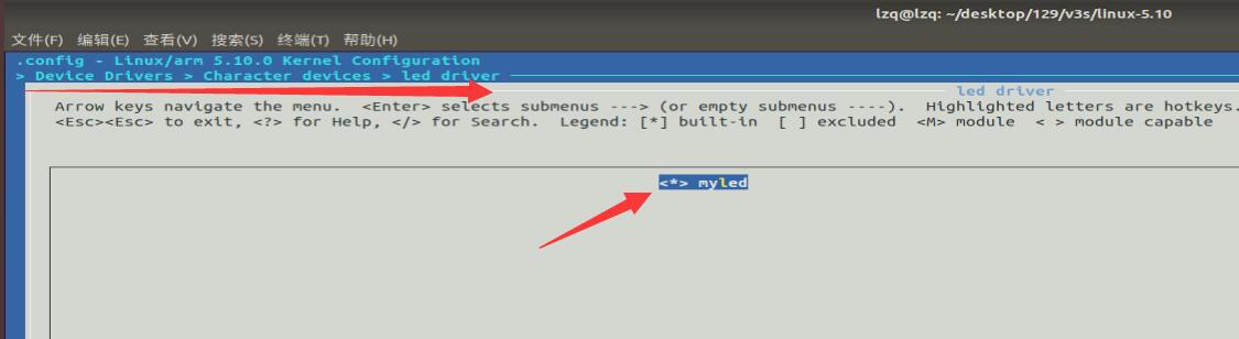

make menuconfig ARCH=arm CROSS_COMPILE=arm-linux-gnueabihf-
make ARCH=arm CROSS_COMPILE=arm-linux-gnueabihf- -j12
替换原来的zImage
启动系统查看加载的模块 200 myled

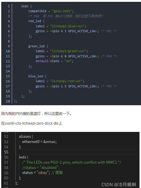

就是大善的这个参考资料,直接这样改吗,不需要 gpios= <&pio 1 5 GPIO_ACTIVE_LOW>;这一行吗,  status=“okay”这个也没有提到哪个io呀,我有点懵。

#define N (PIN_N % 8 * 4)   //引脚x : x % 8 * 4
请问这个引脚怎么得来的? 比如我用的是PG6引脚,请问PIN_N应该怎么设置?
楼主 #45 2024-05-12 13:51:37
资本家大善人
注册时间: 2021-03-26
已发帖子: 193
积分: 133.5
Re: 全志点灯LED
sxlyq_666 说:
#define PB_CFG0_REG 0x01C20800 + 1 * 0x24 //PB配置寄存器 A:0 B:1 C:2 ....
#define PB_DATA_REG 0x01C20800 + 1 * 0x34 //PB数据寄存器 A:0 B:1 C:2 ....
#define PIN_N 5 //第5个引脚
PG6
#define PG_CFG0_REG 0x01C20800 + 6 * 0x24 //PG配置寄存器 A:0 B:1 C:2 D3 E4 F5 G6 ....
#define PG_DATA_REG 0x01C20800 + 6 * 0x34 //PG数据寄存器 A:0 B:1 C:2 ....
#define PIN_N 6 //第6个引脚

Re: 全志点灯LED
@资本家大善人
楼主确实是大善人。
我对楼主的程序稍微做了些修改。
我的开发板是Nano Neo,我用的是PG11的引脚,但是寄存器计算公式和楼主代码不一致,我没有计算,我直接用了基址寄存器地址+偏移量。因为PG11根据公式,计算出来的寄存器地址是第0个配置寄存器地址,而PG11要通过第1个配置寄存器进行配置。
