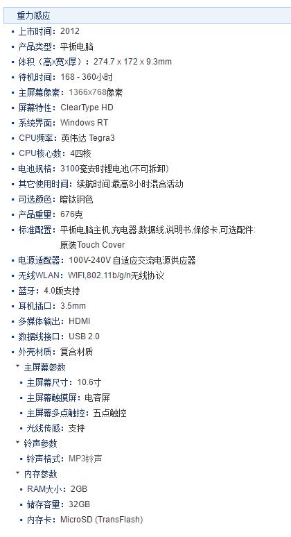

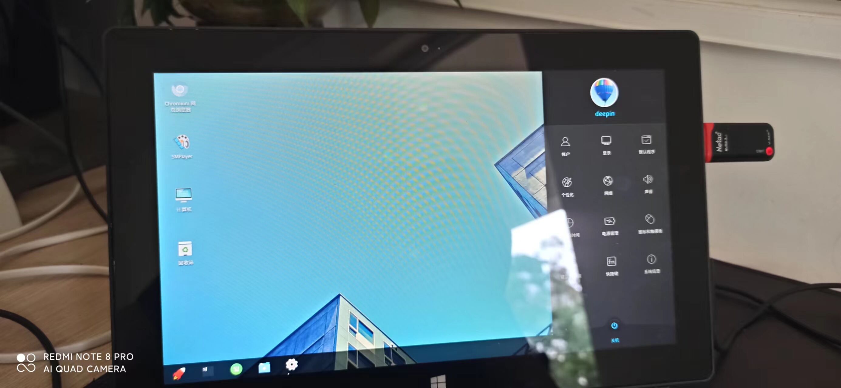

surface RT 是微软的早期的基于平板,CPU是NVIDIA Tegra 3(4核)CPU是armv7版本,以前只能刷windows 8.1 arm版本的系统,最近国外成功破解跑上LINUX,我试了一下,各种版本的LINUX都可以上,大多数驱动已经成功驱动。关键价格便宜量还足,2+32G或者2+64G,闲鱼上200块钱以内可以拿下(运气好还有键盘)。详细参数如下:
先报告一下情况:

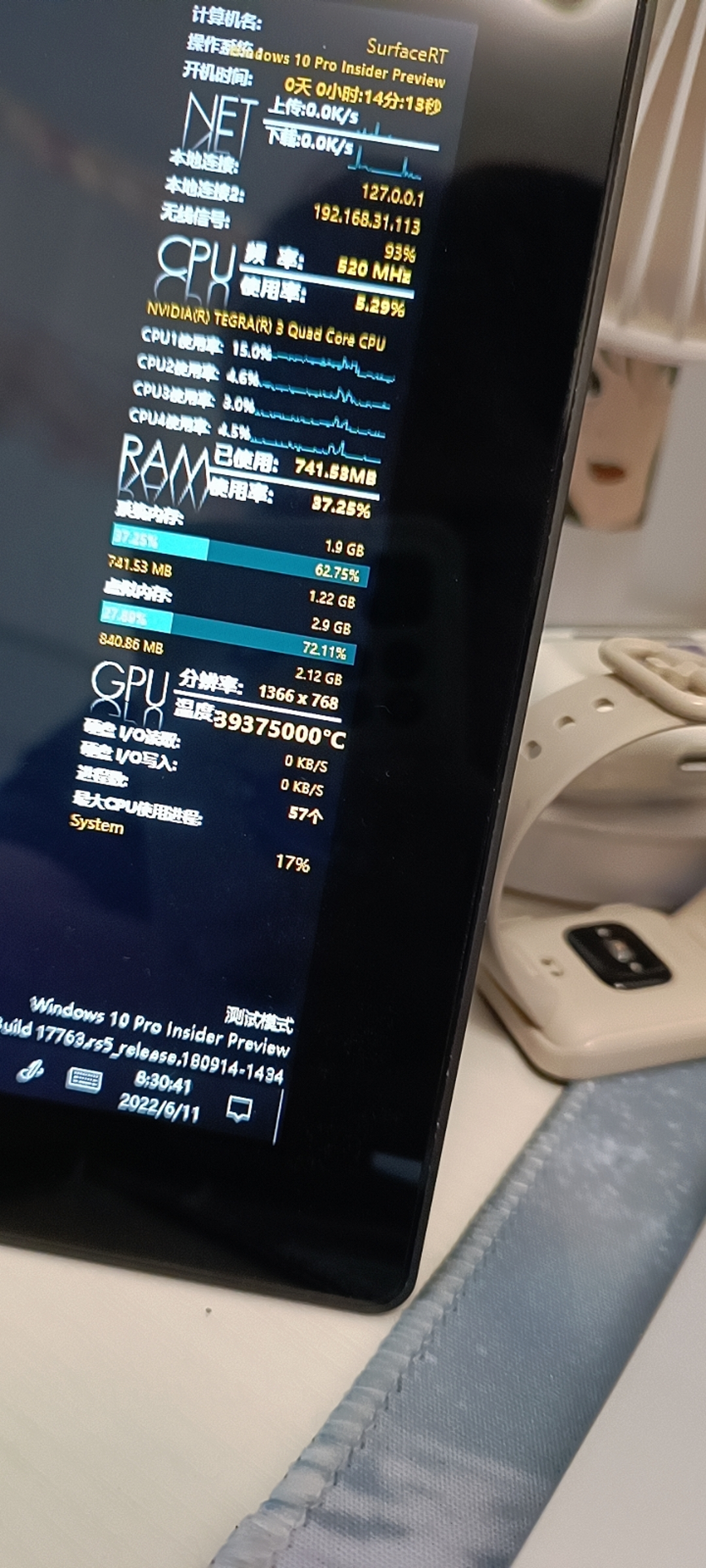

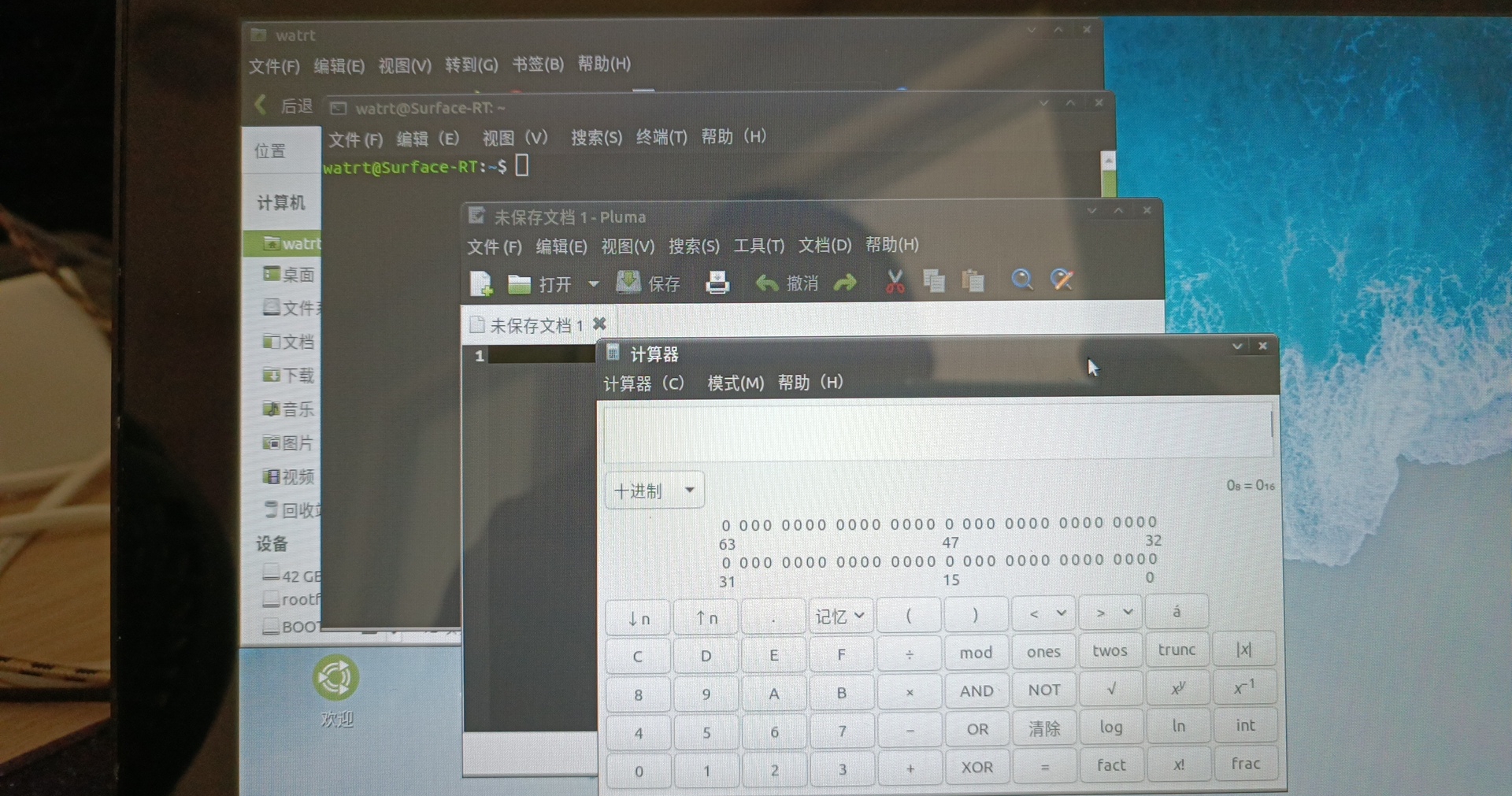

系统可以跑:win8.1 arm版、 win10 arm版(早期版本)、ubuntu 、mate、Raspberry Pi OS、postmarketOS
内核版本:5.17
内核代码:https://github.com/Open-Surface-RT/grate-linux/ 我自己试了。可以正确编译出内核,后面附件中的内核就是我自己使用这个源编译出来的。

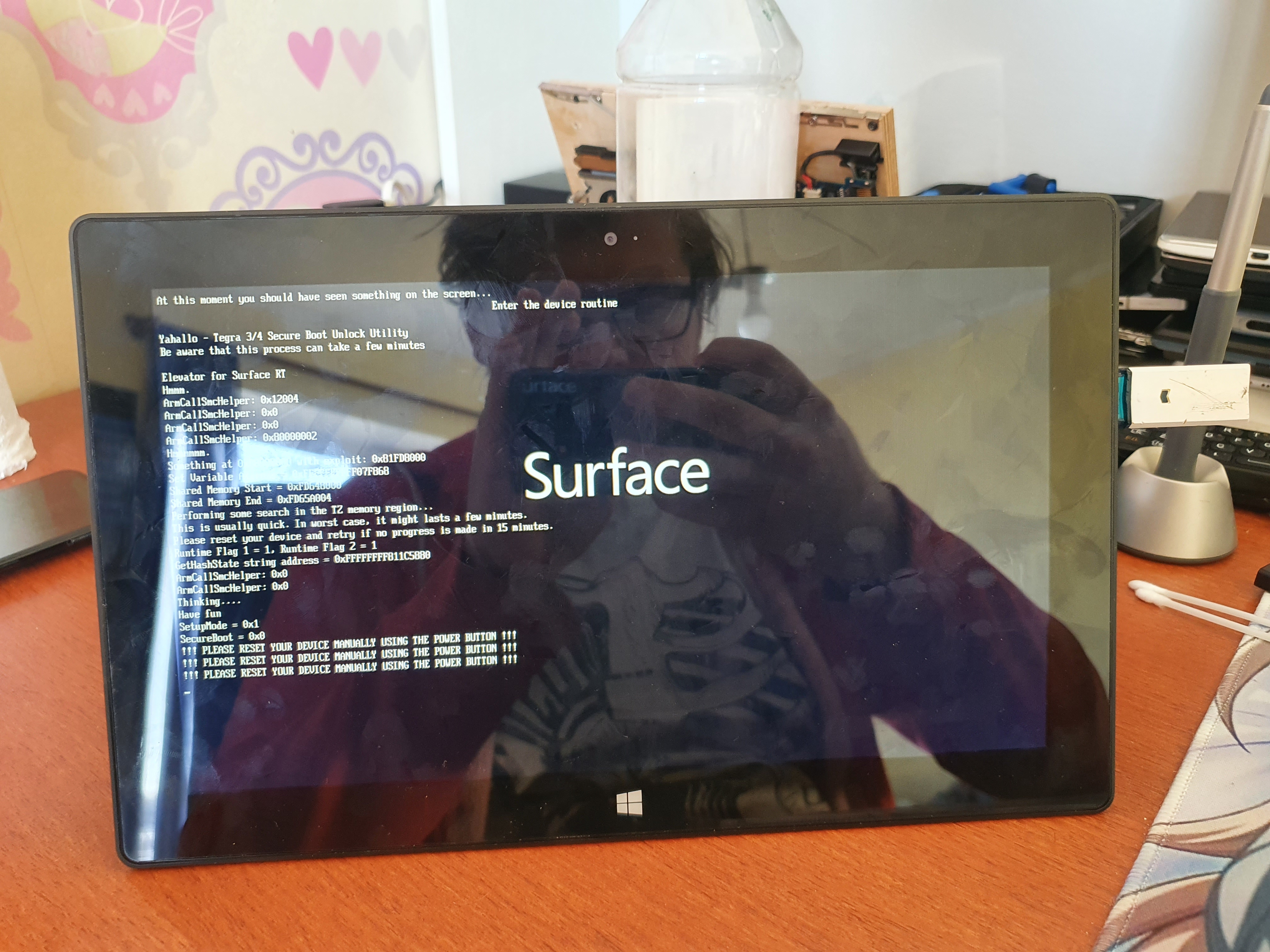

1、关闭安全启动:
Surface_RT_2_Jailbreak_USB_v1.4.zip
下载文件:找个U盘格式化成:FAT32 把文件解压复制到U盘,然后找个USB HUB 把键盘的U盘插好,彻底关机,按音量调低键后开机。
选择: Install Golden Keys
选择:Install Yahallo
后直到出现:
关闭安全启动完成:
2、制作系统启动盘:

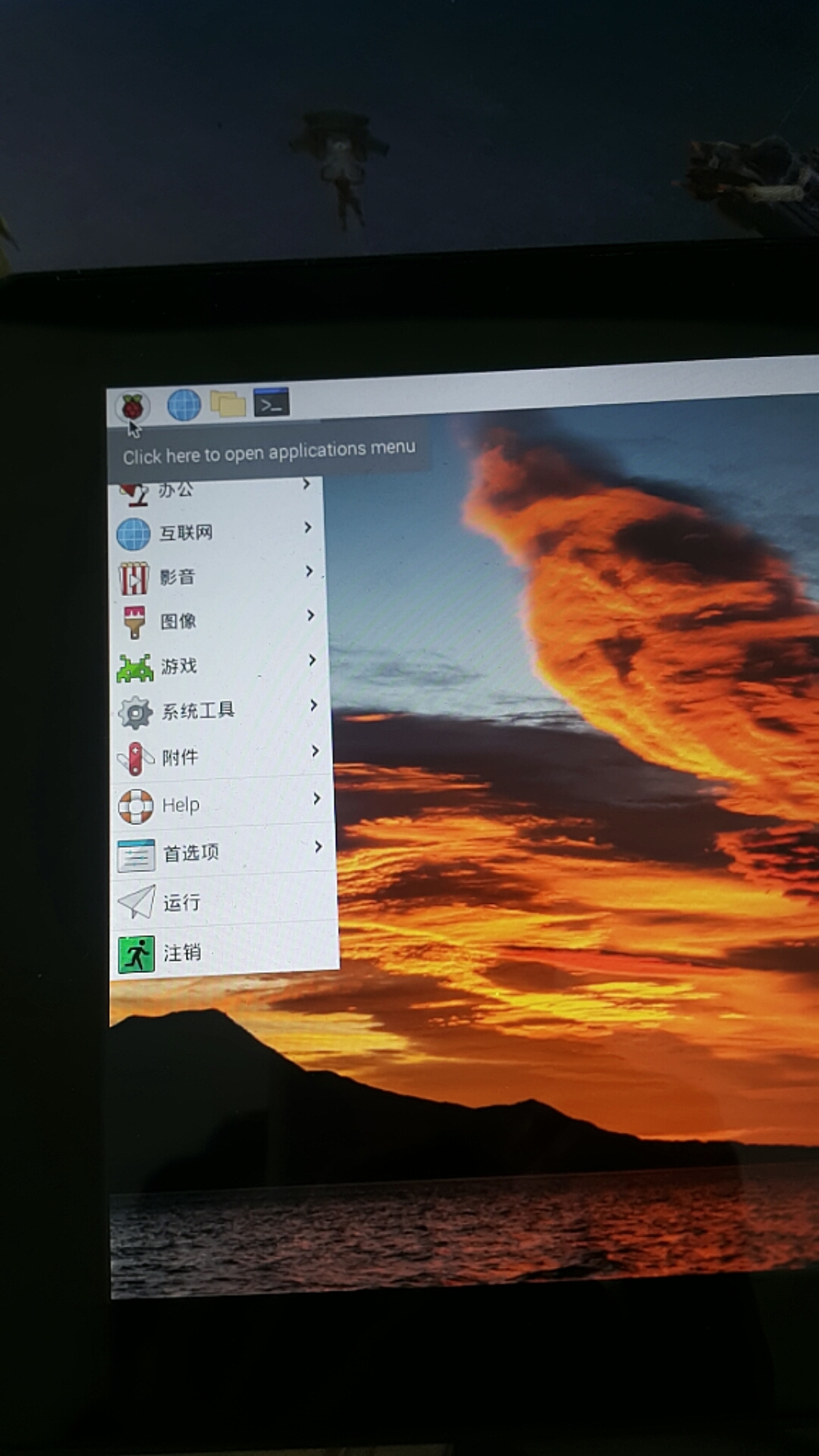

网上下载树莓派的工具:Raspberry Pi Imager 选择Raspberry Pi OS(32BIT)生成U盘启动盘成功后,
然后把文件:linux.rar 放到U盘第一个分区(BOOT分区)
3、启动到LINUX

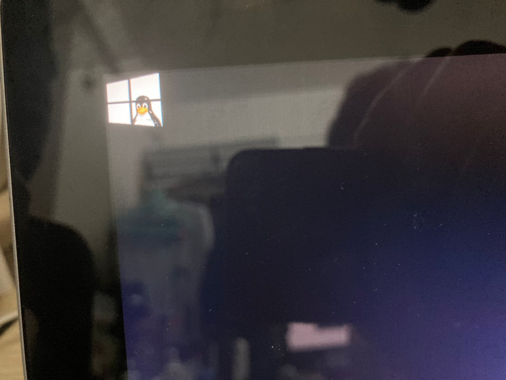

做好的U盘插入到RT上,然后按住音量下键开机。然后就可以看到linux的启动跑屏了。

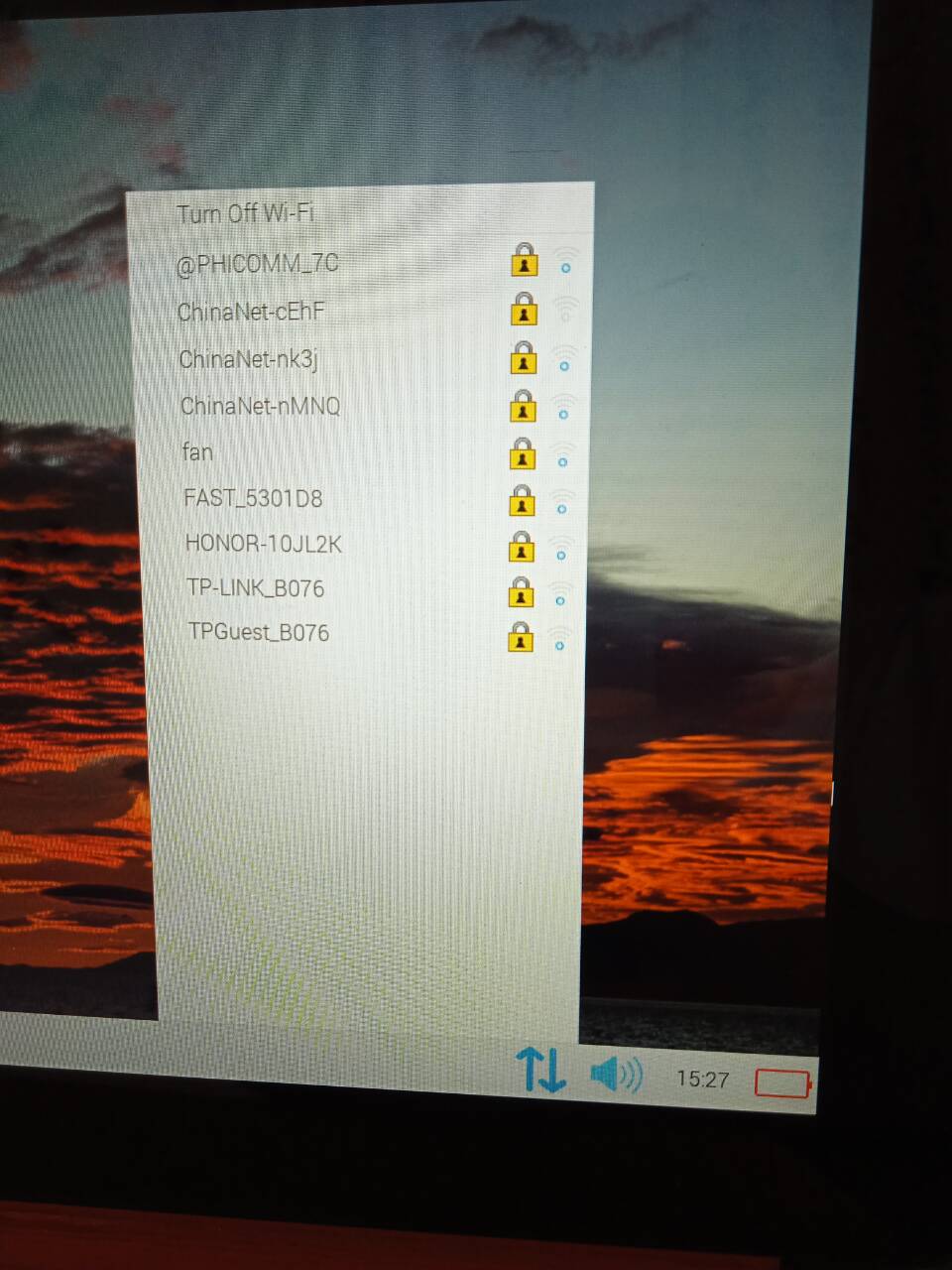

注意:上步中的文件中:lib目录是内核模块。请复制到roofs中的lib目录下替换(也可以在启动后在复制),复制后重启一下。很多设备就可以正常工作了。

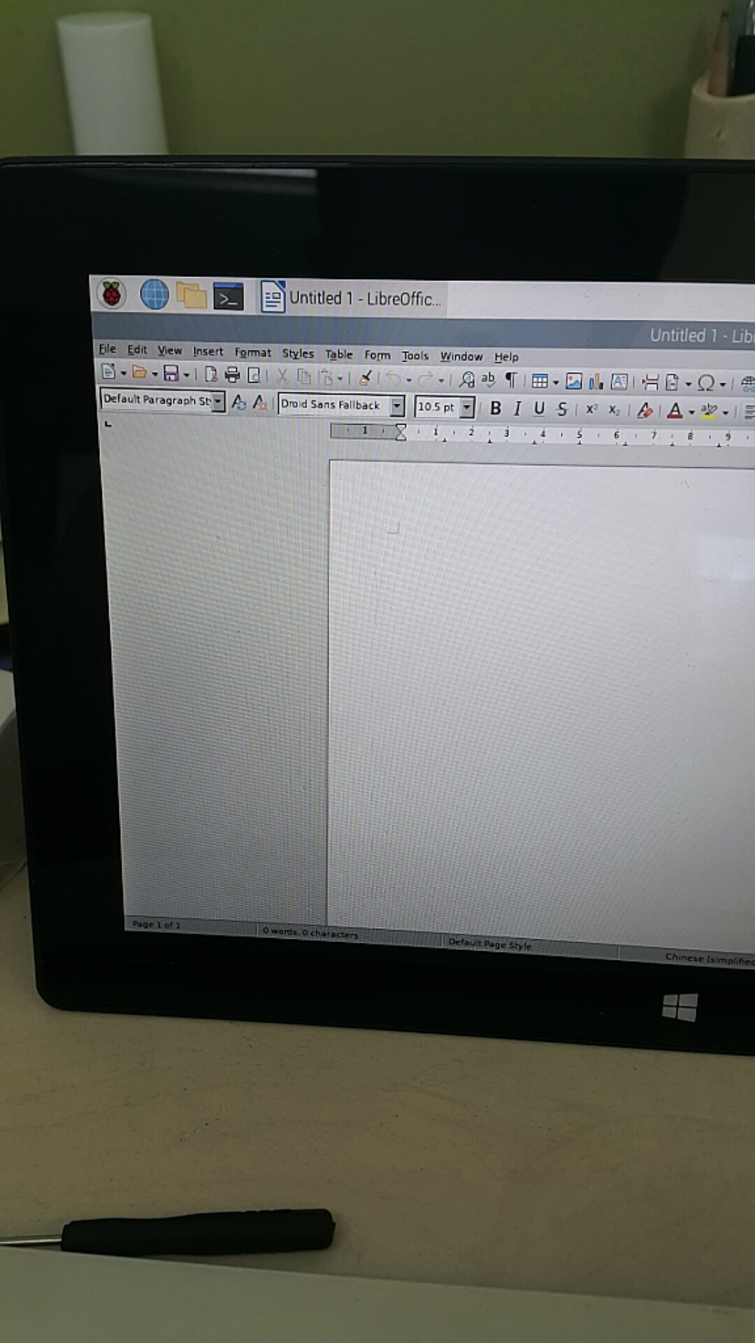

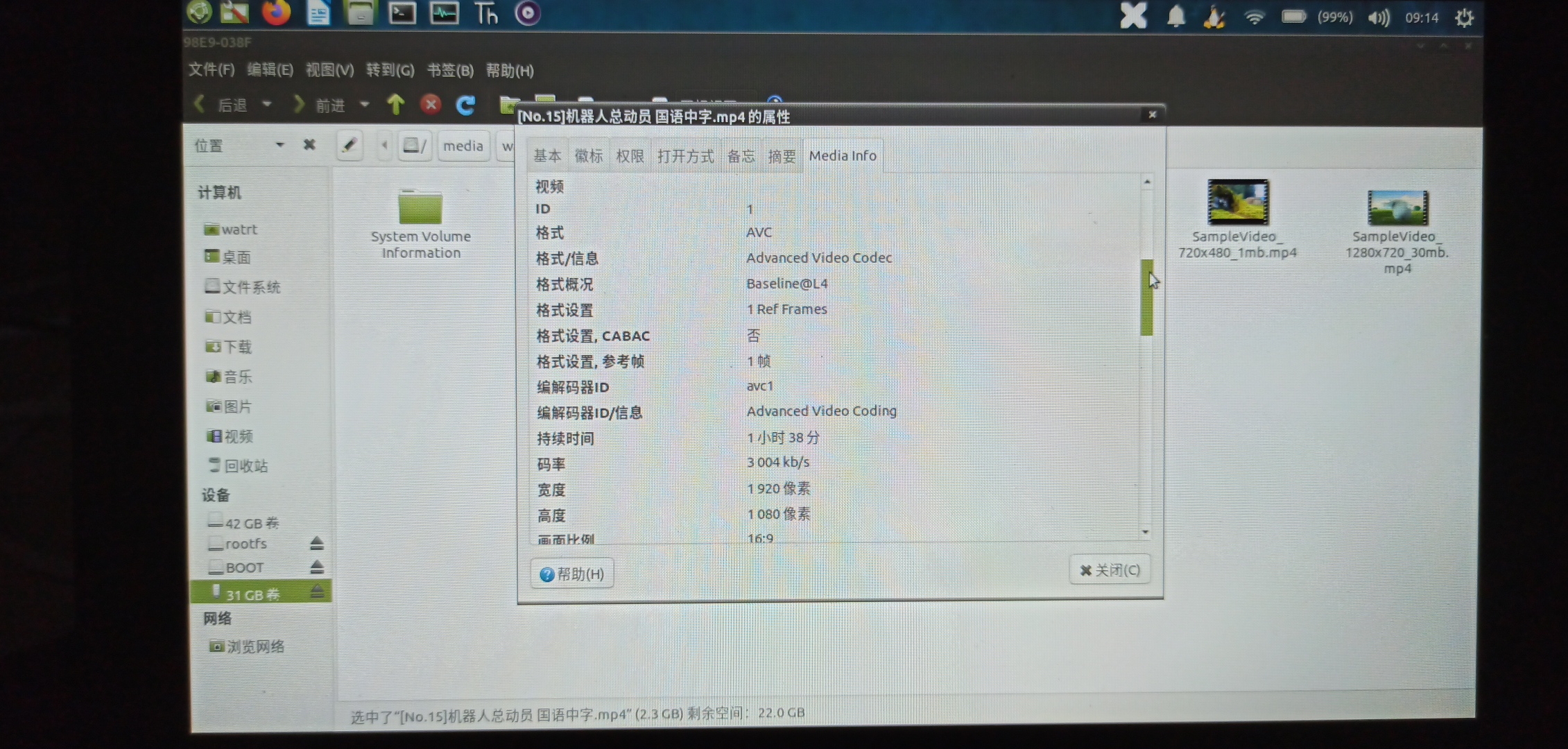

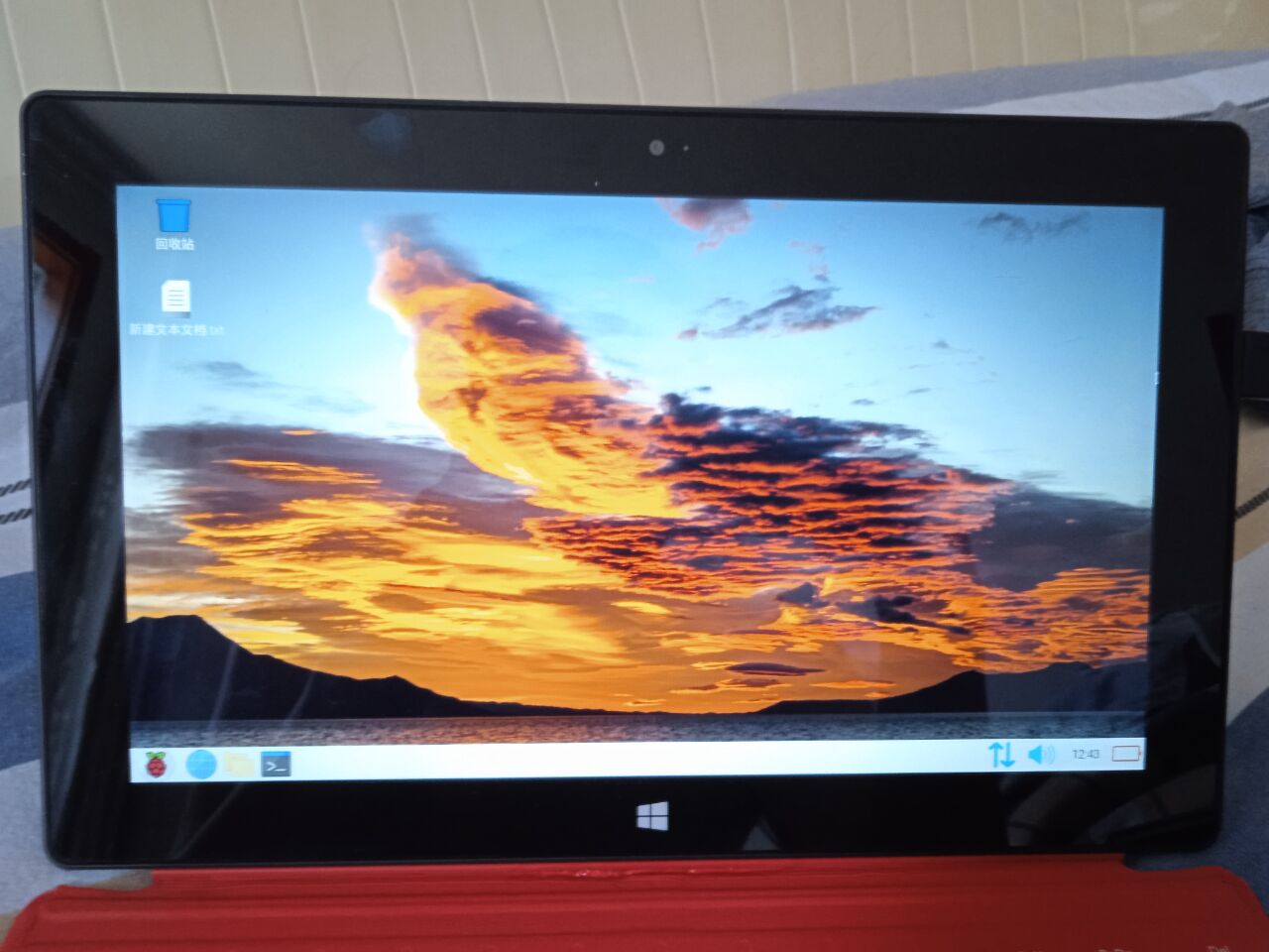

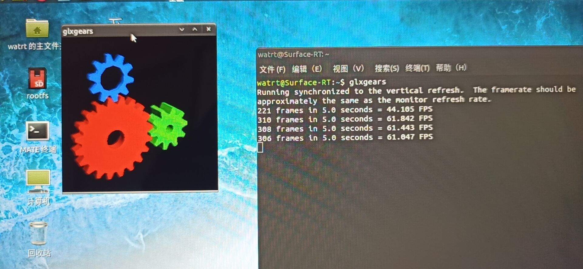

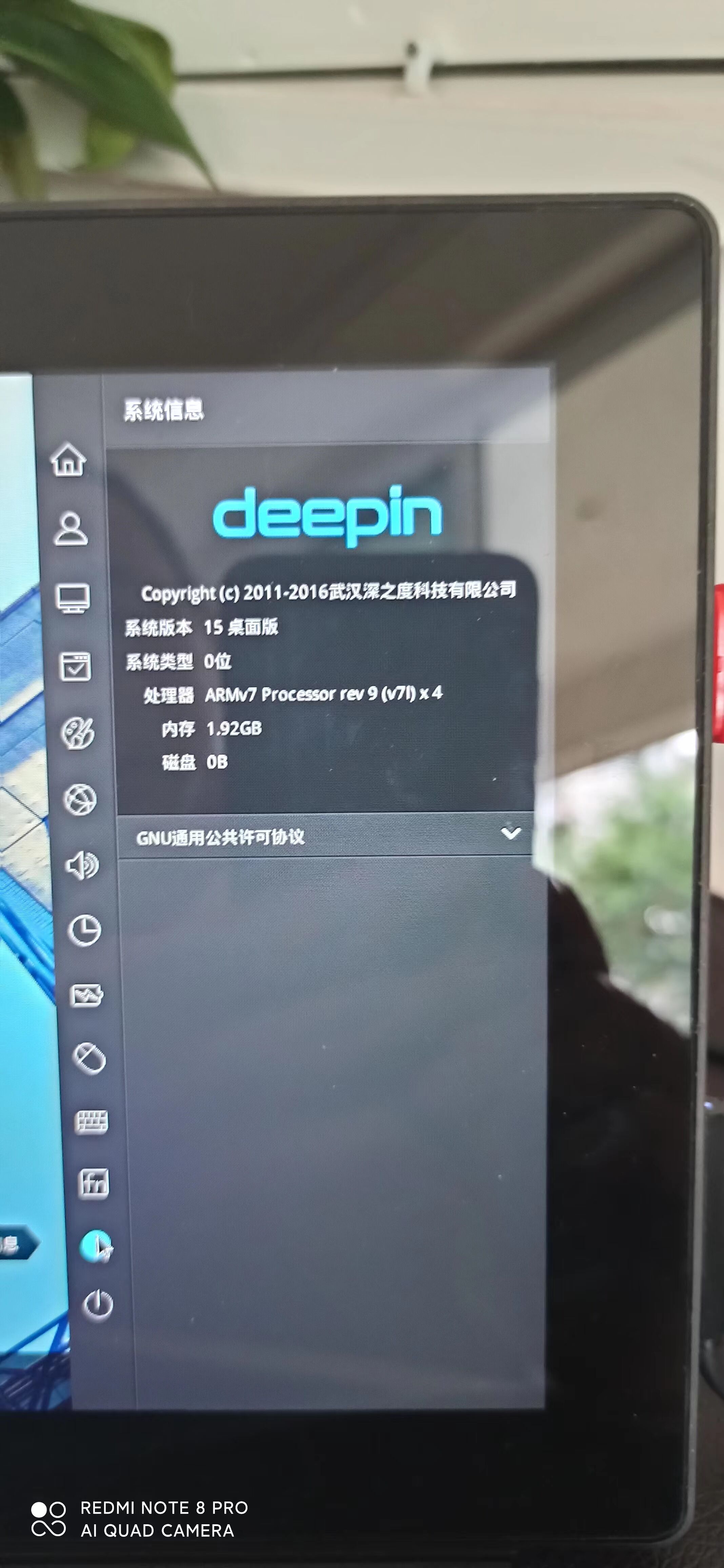

折腾截图:

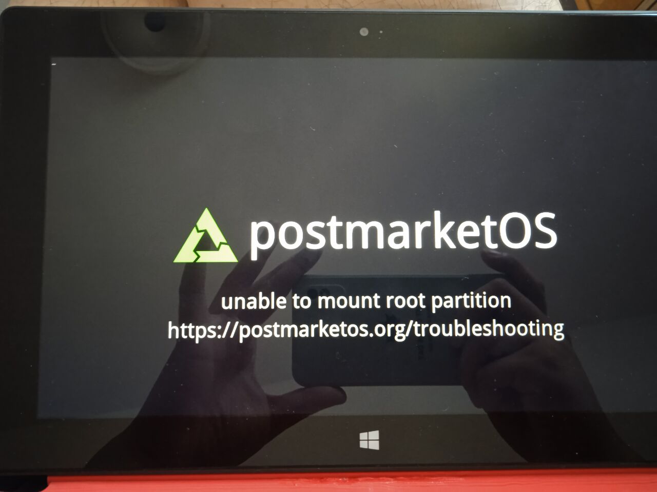

请教PostmarketOS安装时一直黑屏有遇到过吗?
