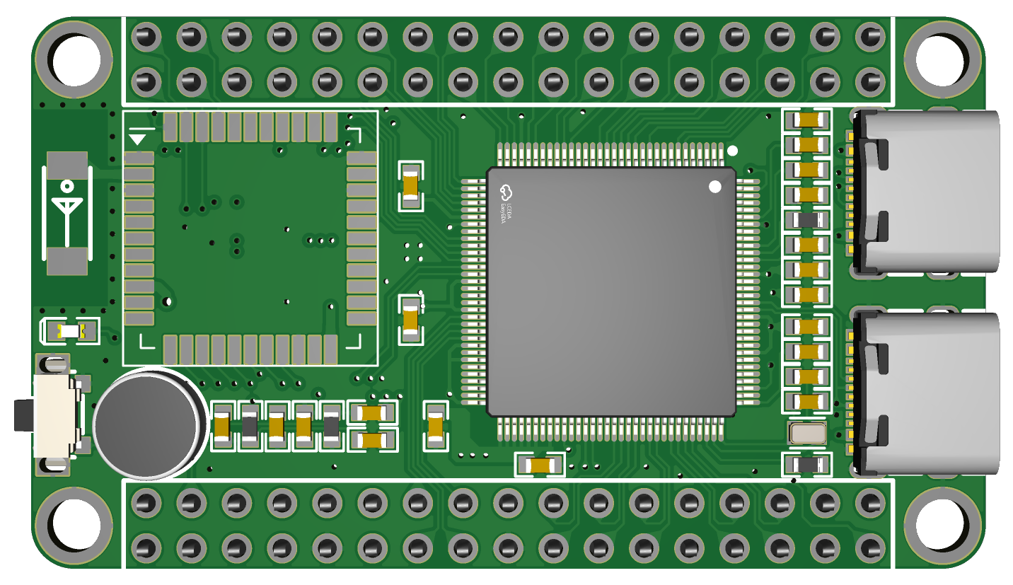

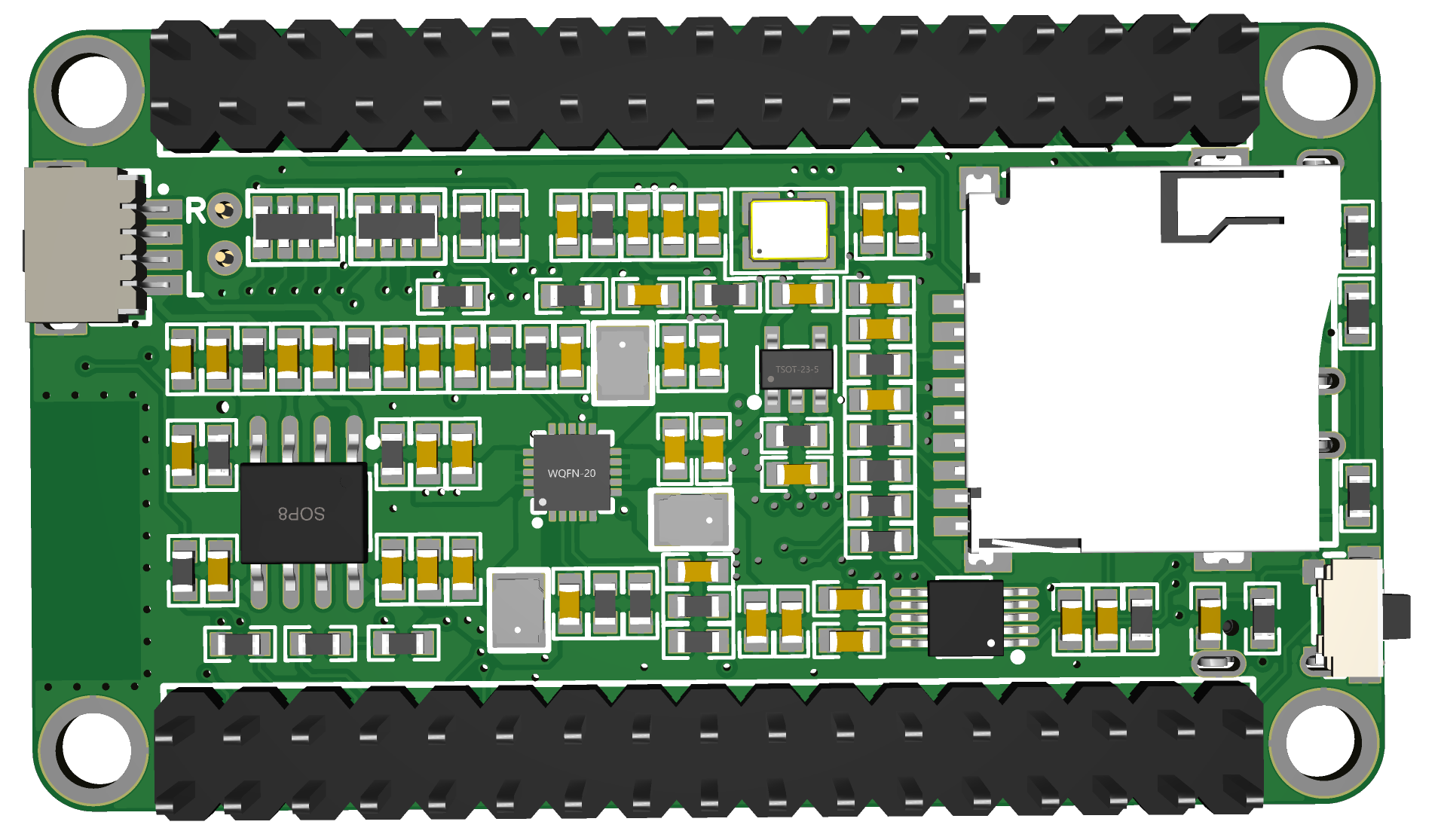

板子正面:
板子背面:

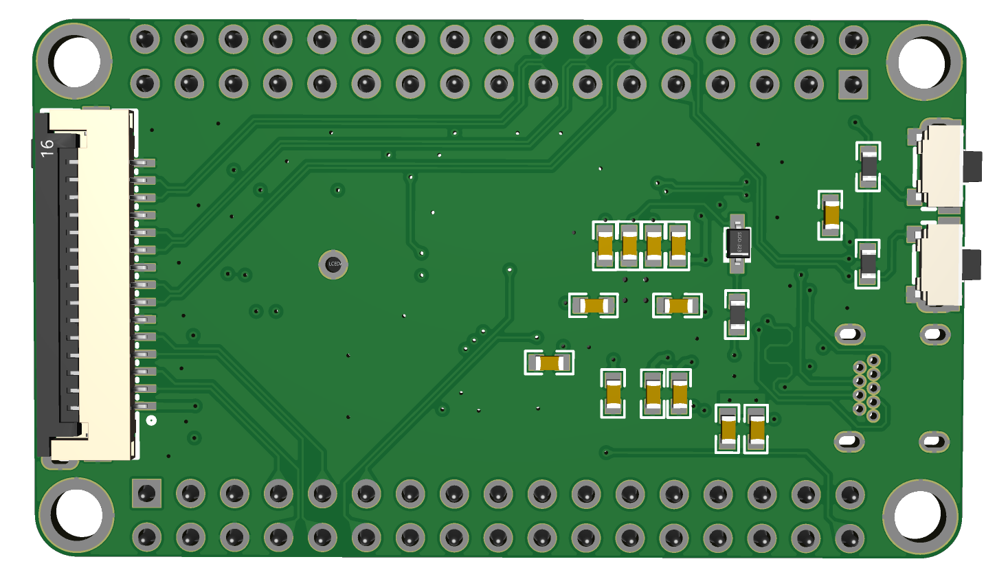

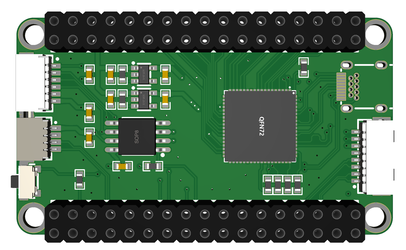

扩展板正面:
扩展板背面:

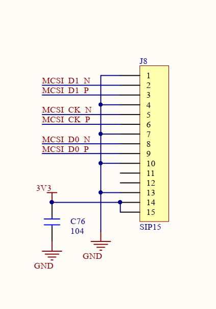

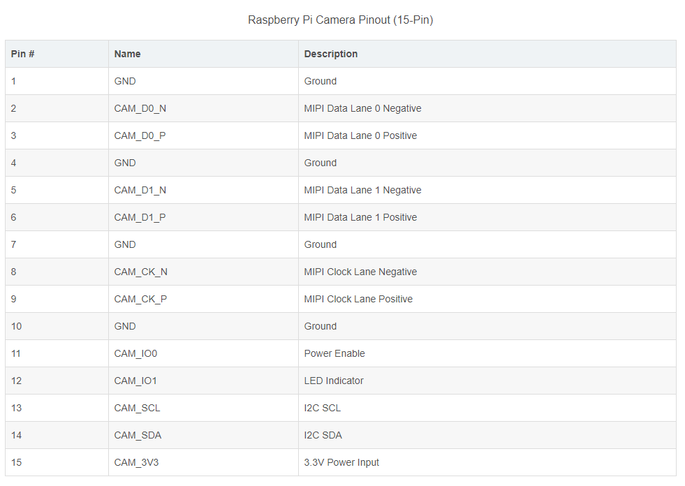

扩展板上是三个adc按键,rgb2hdmi,spi flash, mipi csi, 以太网接口
扩展板上的 RGB2HDMI 接口有点问题 ,需要引出reset和int引脚,现在 V3S io有点紧张了,想省下 mipi csi 接口上的 Power Enable 和 LED Indicator,
另外这里看荔枝派-zero 和树莓派的接口有差异,想做成和树莓派兼容,配件多,总有一家便宜的,有大佬说说这里怎么改吗?
搞定这个问题修改PCB

@iseeyou
LED指示灯可以省,PWEN想省就得改摄像头板。
camera-v2-schematics.pdf
楼主 #10 2023-05-14 14:50:01
iseeyou
注册时间: 2023-04-28
积分: 105
Re: 开源一块 V3s 小板子
MTLINUX 说:
@iseeyou
看起来可以直接拉高 PWEN ,使摄像头供电一直处于常开状态,不知道有没有影响
#12 2023-05-15 15:09:07
MTLINUX
注册时间: 2019-10-21
已发帖子: 29
积分: 1.5
Re: 开源一块 V3s 小板子
可以考虑和rgb2hdmi的reset复用

改了下扩展板的图,用电阻选择与 hdmi reset 复用,或者直接接3.3v,
V3S-ExpansionBoard_V2.zip
现在能找到 /sys/class/drm/card0-HDMI-A-1 但是没有 /dev/fb0
请大佬们指教
