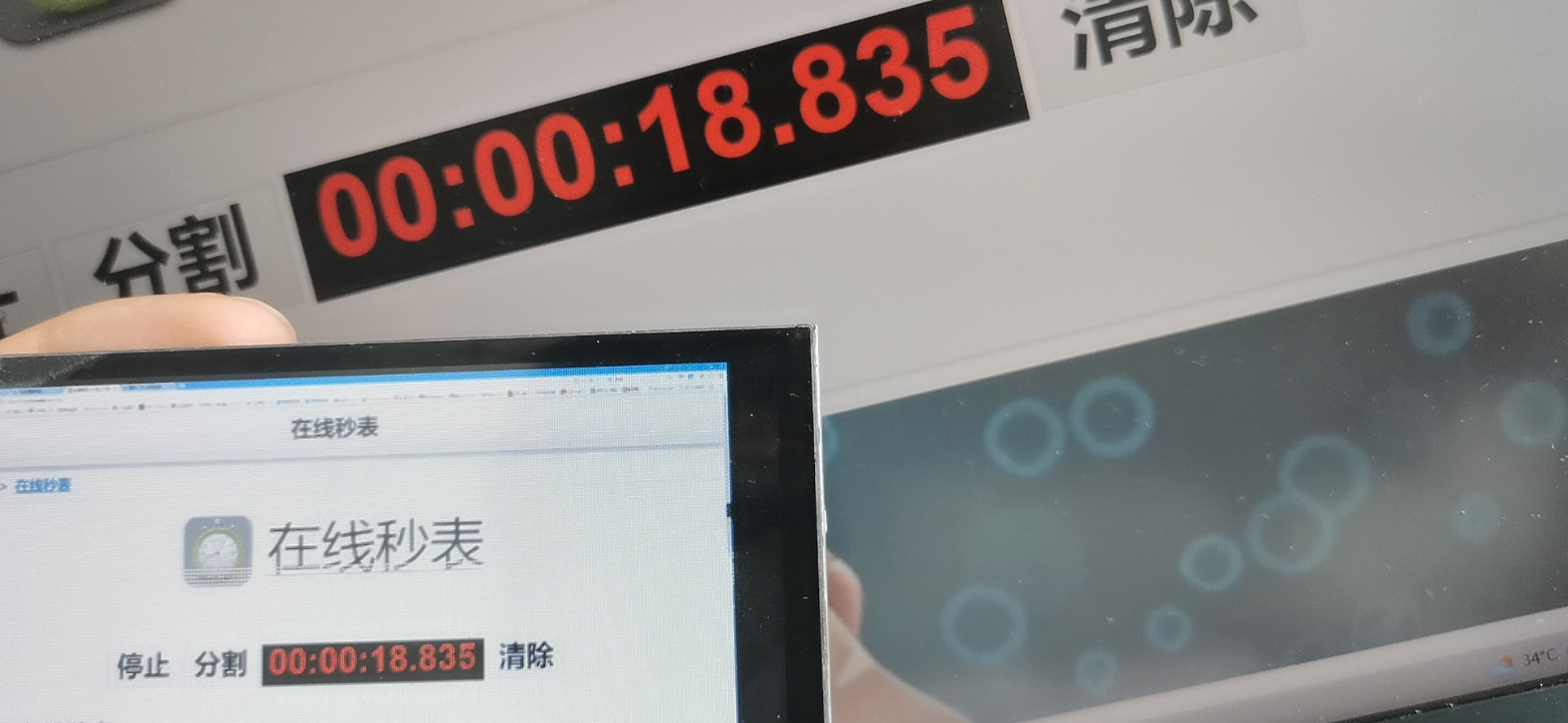

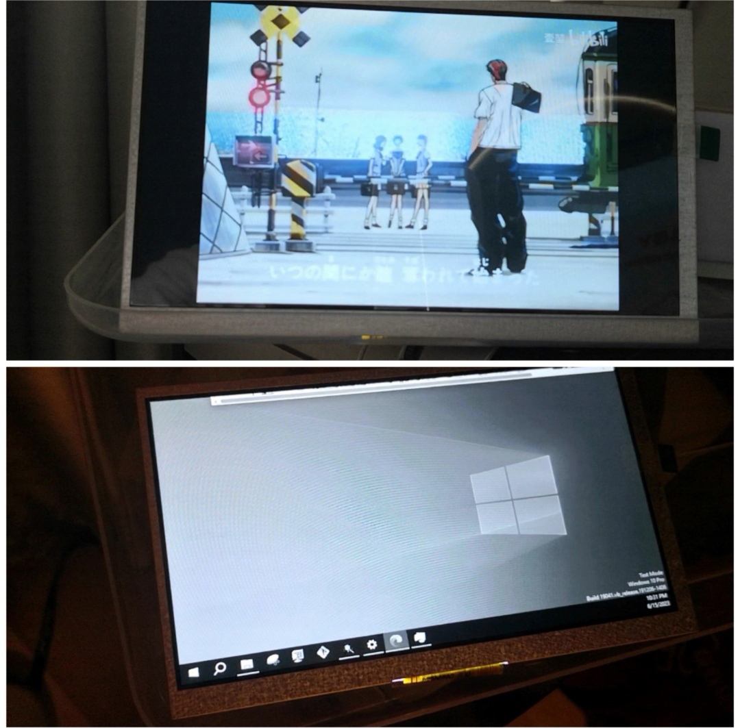

f1c200s自制 win10 USB显示屏
简介
使用f1c200s  tiny200s货架板+1024*600RGB屏,实现一个win10 USB显示屏。
方案原理:
host: win10加载手撸的IDD显示驱动,编码桌面成jpg,然后usb发送给f1c200s.
dev: f1c200s,接收到完整一帧jpg数据,硬解码yuv,然后软件转成rgb输出给/dev/fb0映射的ram.
b站视频链接
https://b23.tv/UDaOqCa
Videoframe_20230625_195737_com.huawei.himovie.local_edit_177472592466668.jpgScreenshot_20230625_200038_com.android.gallery3d_edit_177501076563538.jpg
性能:
1. 黑白模式20pfs.
2. 彩色10fps
已知bug:
1. 似乎f1c200s硬解jpg和usb传输有小概率性冲突。表现就是0.5%的帧解出来会花掉。

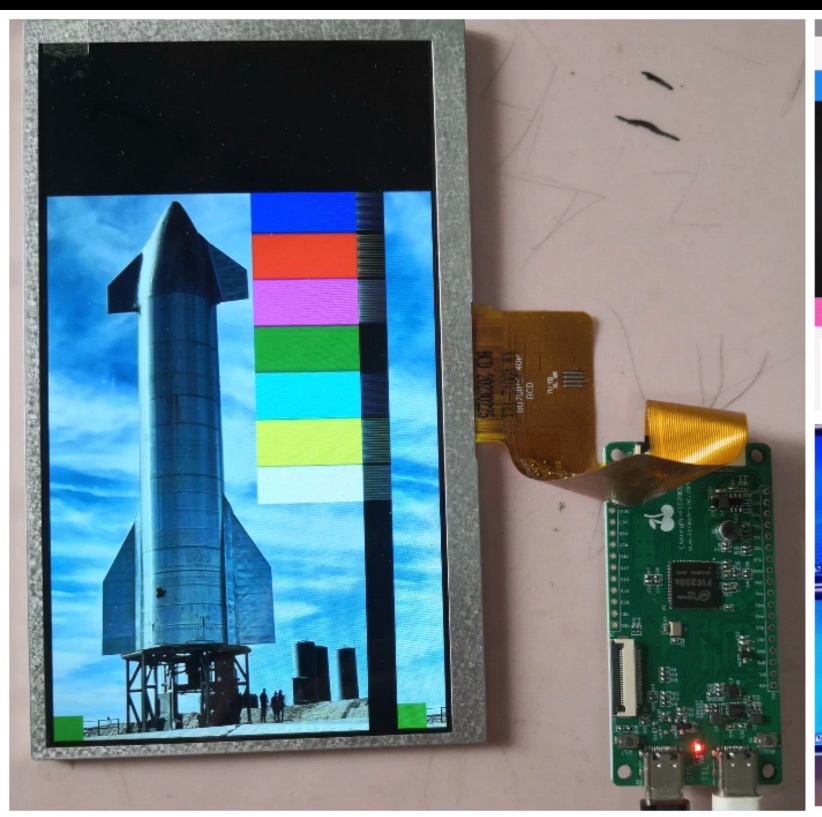

esp32 s2 实现win10 usb显示屏320*240
已经github上开源: https://github.com/chuanjinpang/win10_idd_xfz1986_usb_graphic_driver_display

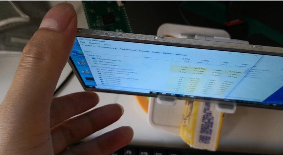

480x272 16位色,传未压缩原图,已在F1C100s上实现,达到了60帧,唯一的问题就是驱动存在内存泄漏,每次USB传输的缓冲区不会释放,一秒钟十几MB的内存消耗。
#22 2023-06-30 15:02:19
香酥肉饼
注册时间: 2020-01-10
积分: 68
Re: f1c200s自制 win10 USB显示屏
@pcj203
我用之前stm32f070做的aida64小屏幕改的代码,直接传原图的,USBFS 320x240能达到6fps吧。刚刚又在F1C100s上测试了480x272和800x480,效果不错,16bit原图分别能到60帧和20帧。我是Keil跑的裸机。480x272,60帧下几乎没有延迟的。8{RPEWI6{TI08DFDU~G1(LE.jpg
