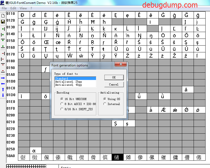

  1. 下载字库转换软件: ucGUI-FontConvert-Modiy_2.7z
  2. 生成字体文件:

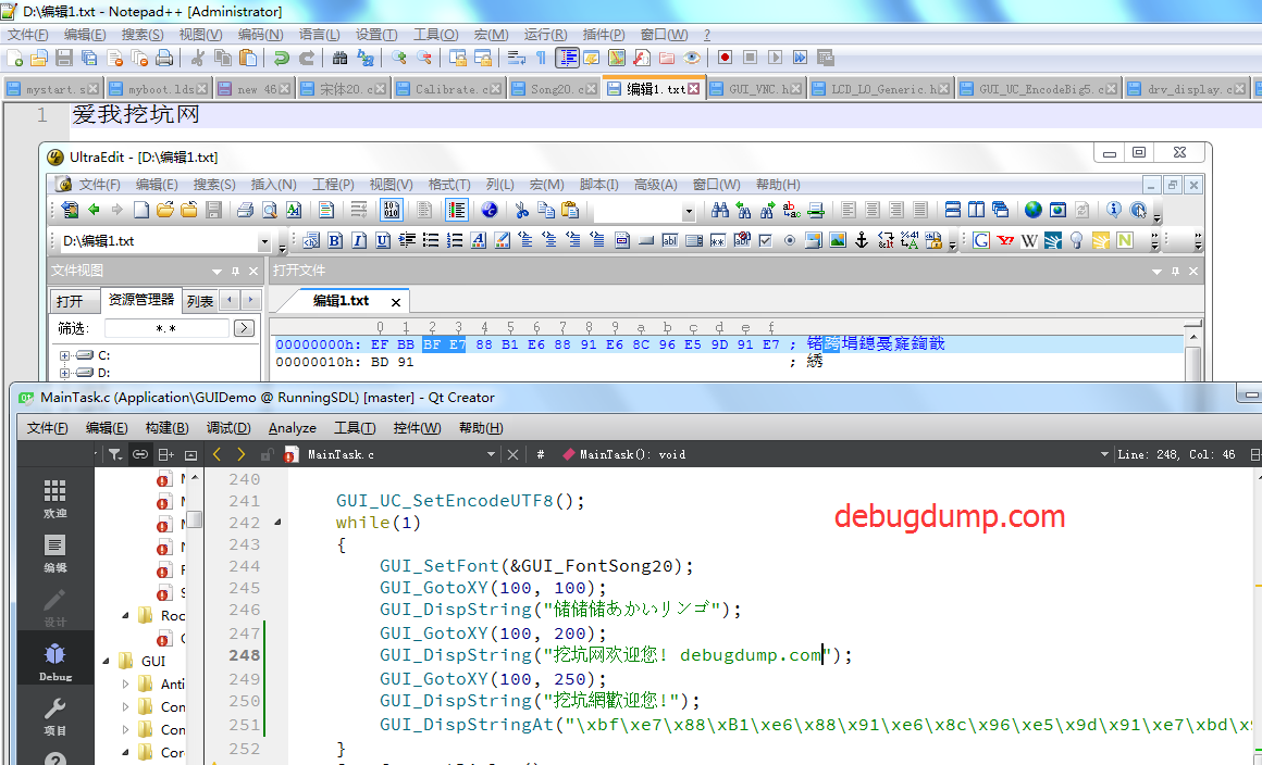

  3. 可以把c文件保存成utf-8(VC一定要保存成不带BOM), 或者用16进制utf-8字符串:
  1. app 代码:
void MainTask(void)
    GUI_Init();
    GUI_UC_SetEncodeUTF8();
    while(1)
        GUI_SetFont(&GUI_FontSong20);
        GUI_GotoXY(100, 100);
        GUI_DispString("\xe5\x82\xa8\abcdef00");
        GUI_DispStringAt("\xe7\x91\x9e\xe5\xba\xb7\xe5\xae\x8f\xe4\xb8\x9a", 3, 3);   //在制定位置打印

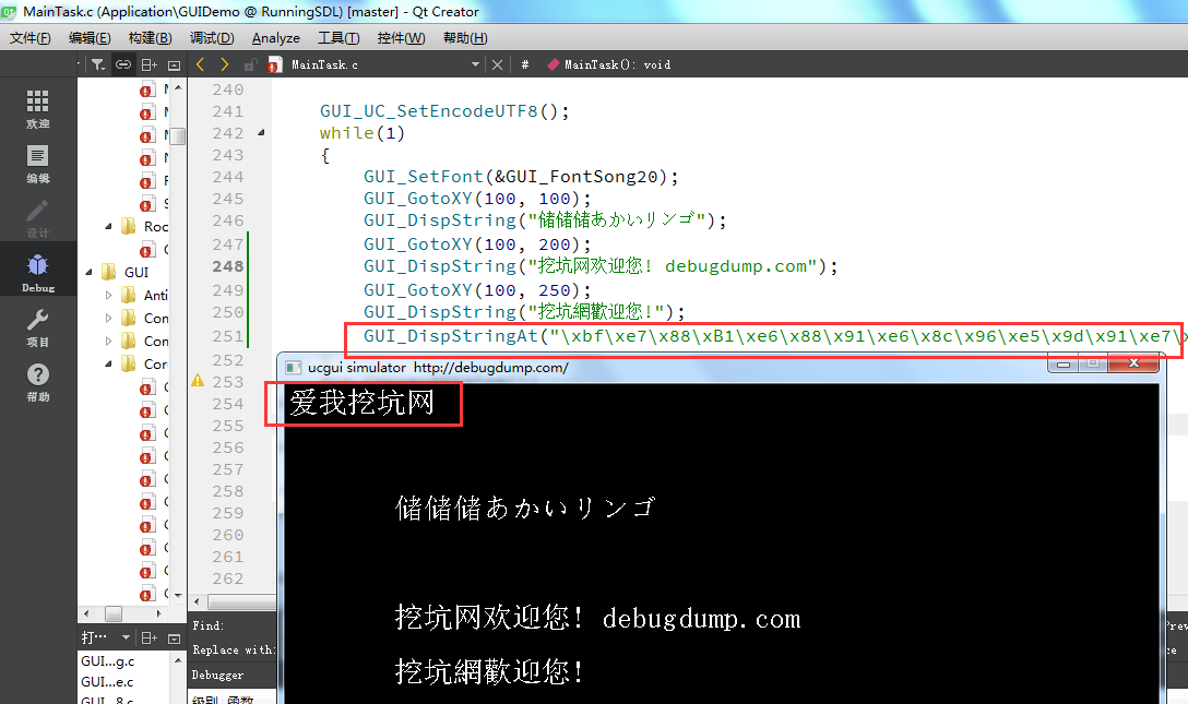

  1. 运行:
