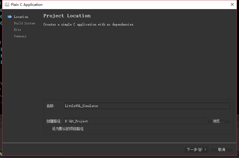

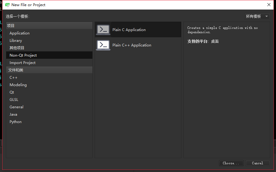

2:新建一个Non-Qt Project工程,关于QT 环境搭建不在本贴讨论范围 , 适合有QT使用基础的用户.
  随便取个名字
我这里取名 "LittleVGL_Simulator"

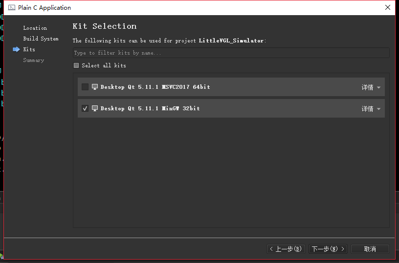

  选择MinGW编译器
3:复制SDL2.0必要文件到工程目录下载
  选择MinGW编译器

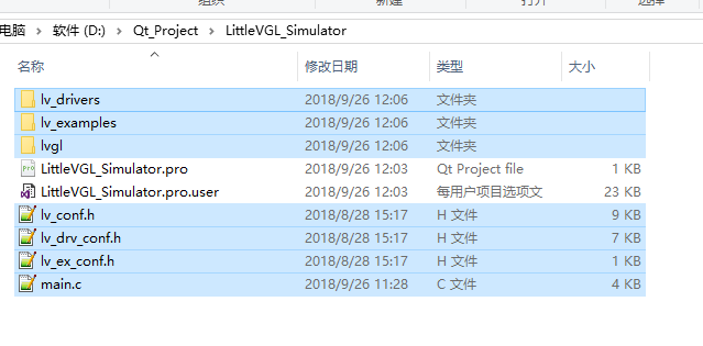

4:从这里下载https://github.com/littlevgl/pc_simulator.git
  并复制到LittleVGL_Simulator 目录下面
5:这时lv_drivers  lv_examples  lvgl 几个文件夹是空的 还需要下载必要文件放入这几个文件夹
从这里下载 lvgl : https://github.com/littlevgl/lvgl
              lv_drivers : https://github.com/littlevgl/lv_drivers
             lv_examples  : https://github.com/littlevgl/lv_examples
这里还要注意一下,要删除 lv_drv_conf_templ.h    lv_conf_templ.h   lv_ex_conf_templ.h  这三个文件

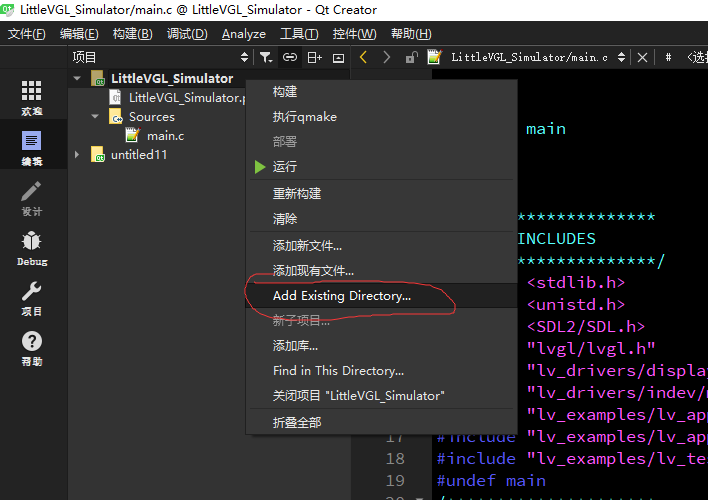

6: 右击工程名并Add Existing Directory... 把文件加载进来  Add Existing Directory...

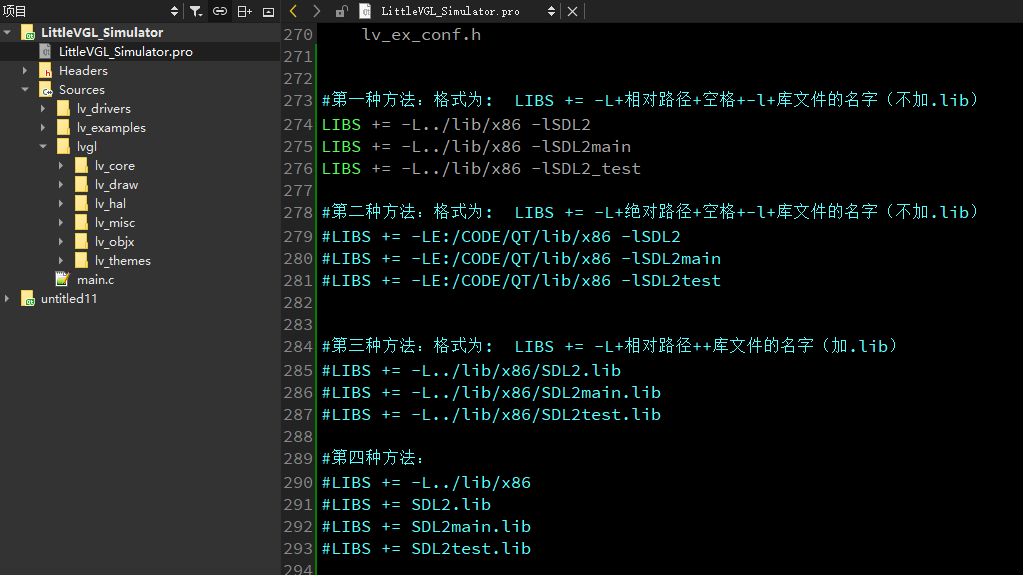

7: 打开pro文件 ,然后SOURCES 会有两个main.c 删除一个多余的main.c
编译
   并添加
LIBS += -L../lib/x86 -lSDL2
LIBS += -L../lib/x86 -lSDL2main
LIBS += -L../lib/x86 -lSDL2_test
删除控制台 #CONFIG += console
删除控制台

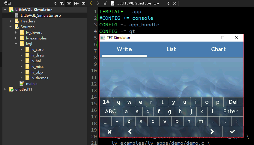

8: 最后构建一次 出现 以下错误
错误
修改lv_color_to32 为24 才编译通过
