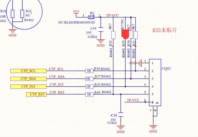

F1C100S中 XBOOT下移GT911遇到问题,请教
在GT911初始化时
if(!gt911_read(dev, GT911_CONFIG_DATA, &cfg, 1))
调用i2c-f1c100s中的
static int f1c100s_i2c_wait_status(struct i2c_f1c100s_pdata_t * pdat)
    ktime_t timeout = ktime_add_ms(ktime_get(), 1);
    do {
        if((read32(pdat->virt + I2C_CNTR) & (1 << 3)))
            return read32(pdat->virt + I2C_STAT);
    } while(ktime_before(ktime_get(), timeout));
     LOG("f1c100s_i2c_status(pdat) timeout");
    return I2C_STAT_BUS_ERROR;
打印总是超时,我将这份代码移植到RT-Thread中也是一样,也是这里超时

楼主 #3 2020-01-01 16:32:31
staunchheart
注册时间: 2019-12-17
已发帖子: 232
积分: 190
Re: F1C100S中 XBOOT下移GT911遇到问题,请教
触摸电路如图
i2c-f1c100s中
    if(pdat->sda >= 0)
        if(pdat->sdacfg >= 0)
            gpio_set_cfg(pdat->sda, pdat->sdacfg);
        gpio_set_pull(pdat->sda, GPIO_PULL_UP);
    if(pdat->scl >= 0)
        if(pdat->sclcfg >= 0)
            gpio_set_cfg(pdat->scl, pdat->sclcfg);
        gpio_set_pull(pdat->scl, GPIO_PULL_UP);
最近编辑记录 staunchheart (2020-01-01 16:38:38)
楼主 #4 2020-01-02 11:13:47
staunchheart
注册时间: 2019-12-17
已发帖子: 232
积分: 190
补充一下
I2C是PE11,PE12
INT   PE3
RST   PE2
有没有什么思路?
楼主 #5 2020-01-03 20:41:00
staunchheart
注册时间: 2019-12-17
已发帖子: 232
积分: 190
我学艺不精,以为I2C的REST是指I2C的REST脚。
实际上是要DEVICE_TYPE_RESETCHIP中的。
将rest改为80就好了。。。
另外GITEE上的master上的GT911驱动,启动时序是错误的
橘子 :
https://github.com/xboot/xboot/pull/11/commits/b119553d16f6b260090f16436e250ff316a550a4
感谢橘子大神
