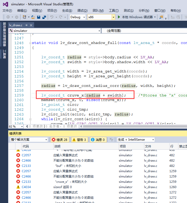

本来想把littlevgl模拟器代码pc_simulator移植到VC,方便在Windows调试,
结果发现代码里面大量用到动态长度数组,这种C99特性在MSVC2015都不支持,
如果要强行移植过来,需要修改的地方太多了。
参考链接: GCC 中零长数组与变长数组

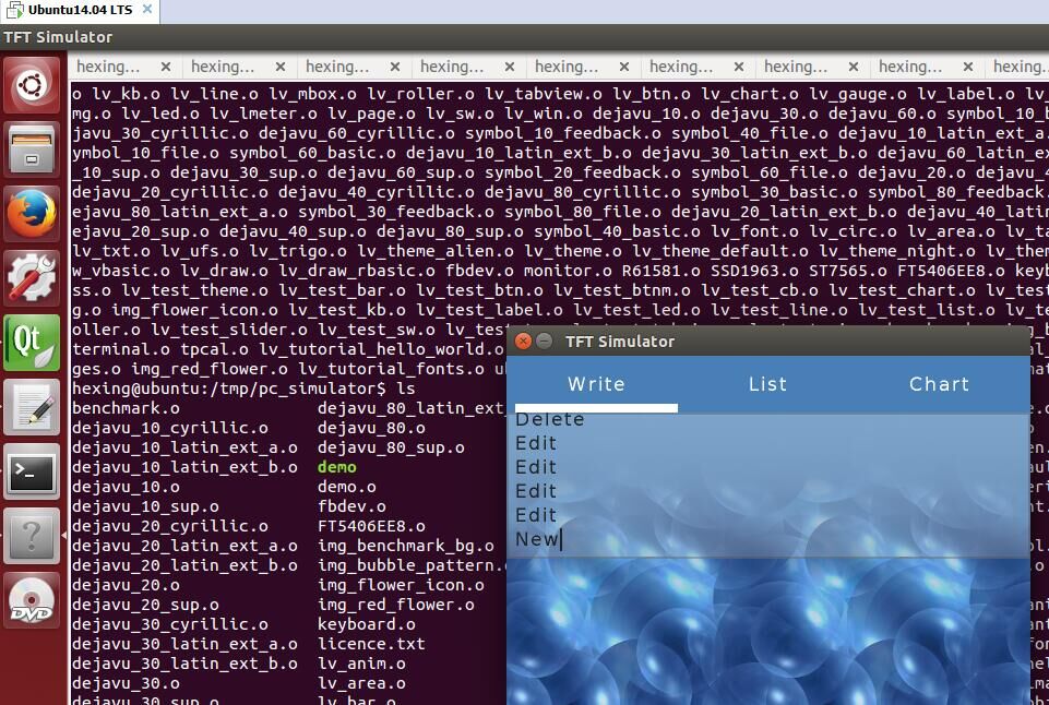

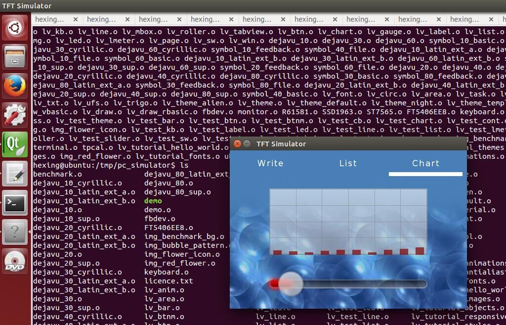

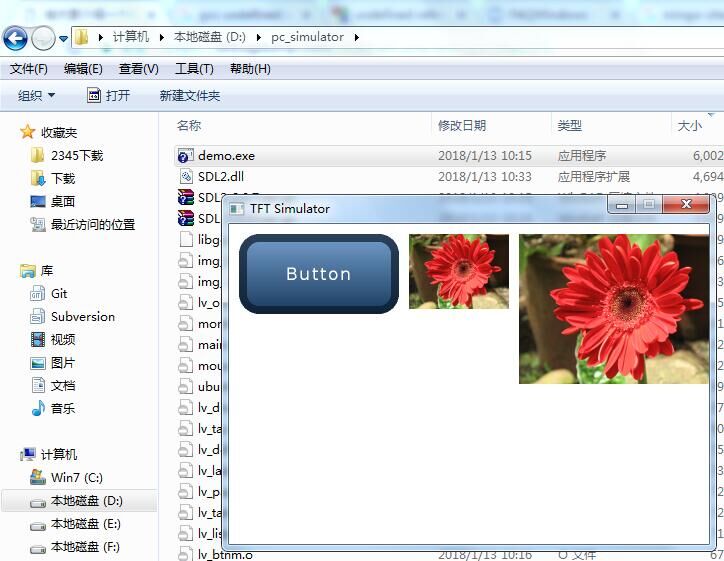

楼主 #4 2018-01-13 10:32:39
Re: 【github项目】给大家介绍一个非常不错的GUI ---- littlevgl
虽然用MSVC编译有难度, 但是如果使用 mingw编译基本还是没坑的。
下面我使用Ubuntu14.04LTS的mingw,交叉出windows平台的littlevgl:
  1. Ubuntu安装mingw 64位编译: sudo apt-get install mingw-w64
  2. 下载SDL2源码: https://www.libsdl.org/release/SDL2-2.0.7.tar.gz
    解压: tar xvf SDL2-2.0.7.tar.gz
  3. 配置: ./configure --prefix=/usr/i686-w64-mingw32 --build=i686-unknown-linux-gnu --host=i686-w64-mingw32
    安装: make; make install
  4. 下载、更新littlevgl模拟器源码:
    git clone https://github.com/littlevgl/pc_simulator.git
    cd pc_simulator
    git submodule update --init
    make
  5. 遇到一个链接错误: undefined reference to `WinMain@16'
    解决办法参考: I get "Undefined reference to 'WinMain@16'"
    Makefile文件添加: -lmingw32 -lSDL2main -lSDL2 -mwindows
  6. 再次执行make, 编译成功,拷贝到Windows:
    cp /usr/lib/gcc/i686-w64-mingw32/4.8/libgcc_s_sjlj-1.dll /mnt/hgfs/D/pc_simulator/
    cp /usr/i686-w64-mingw32/bin/SDL2.dll /mnt/hgfs/D/pc_simulator/
    cp demo /mnt/hgfs/D/pc_simulator/demo.exe
合影留念:

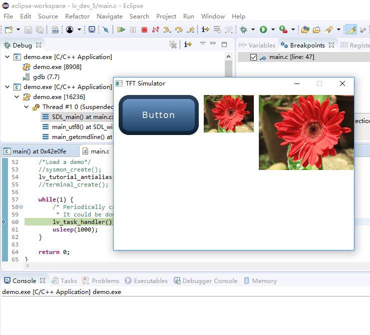

楼主 #5 2018-01-13 20:34:04
eclipse 可以调试了!

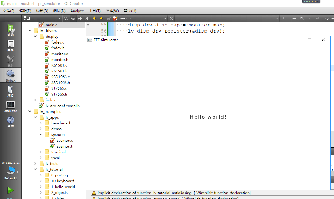

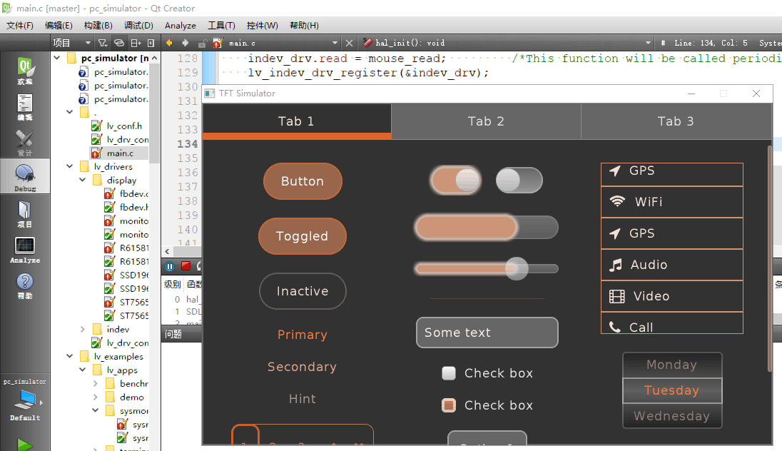

楼主 #6 2018-01-14 18:28:31
我更喜欢QTCreator这个轻量级工具。

楼主 #7 2018-01-16 22:20:14
/LittlevGL init/
lv_init();
monitor_init(); //开启SDL窗口
lv_disp_drv_t disp_drv;
lv_disp_drv_init(&disp_drv); /Basic initialization/
disp_drv.disp_flush = monitor_flush;
disp_drv.disp_fill = monitor_fill;
disp_drv.disp_map = monitor_map;
lv_disp_drv_register(&disp_drv);
/Create a "Hello world!" label/
lv_obj_t * label = lv_label_create(lv_scr_act(), NULL);
lv_label_set_text(label, "Hello world!WWWMMM");
lv_obj_align(label, NULL, LV_ALIGN_CENTER, 0, 0);
/Handle LitlevGL tasks (tickless mode)/
while(1) {
lv_tick_inc(5);
lv_task_handler();
usleep(5000);
一个非常简单的字符显示程序,字体挺好看,自带抗锯齿效果。

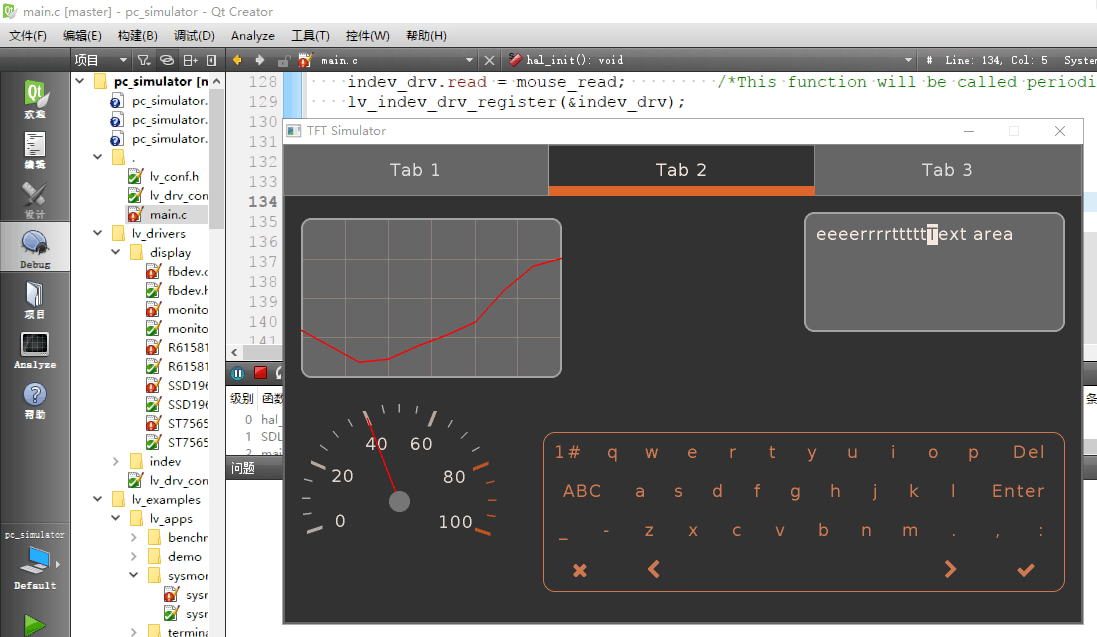

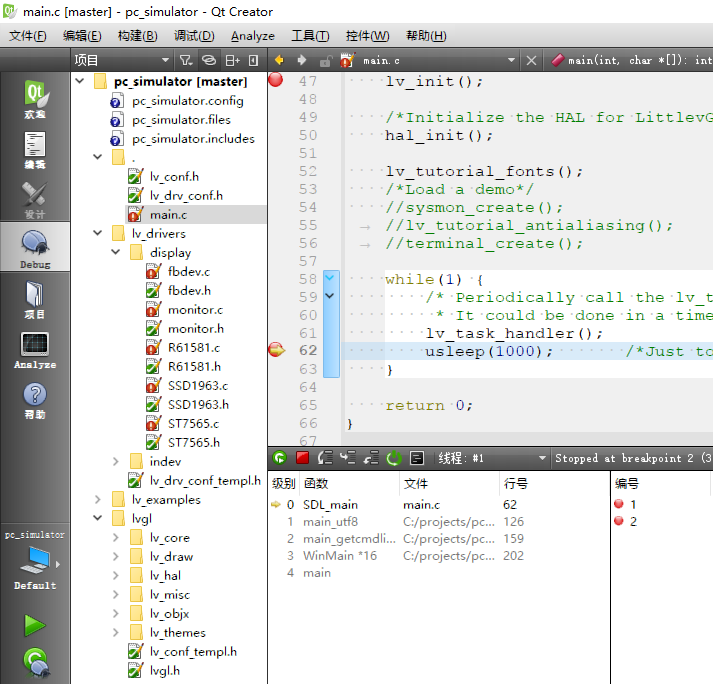

楼主 #8 2018-01-17 08:28:26
QtCreator 调试littlevgl主题demo
在线

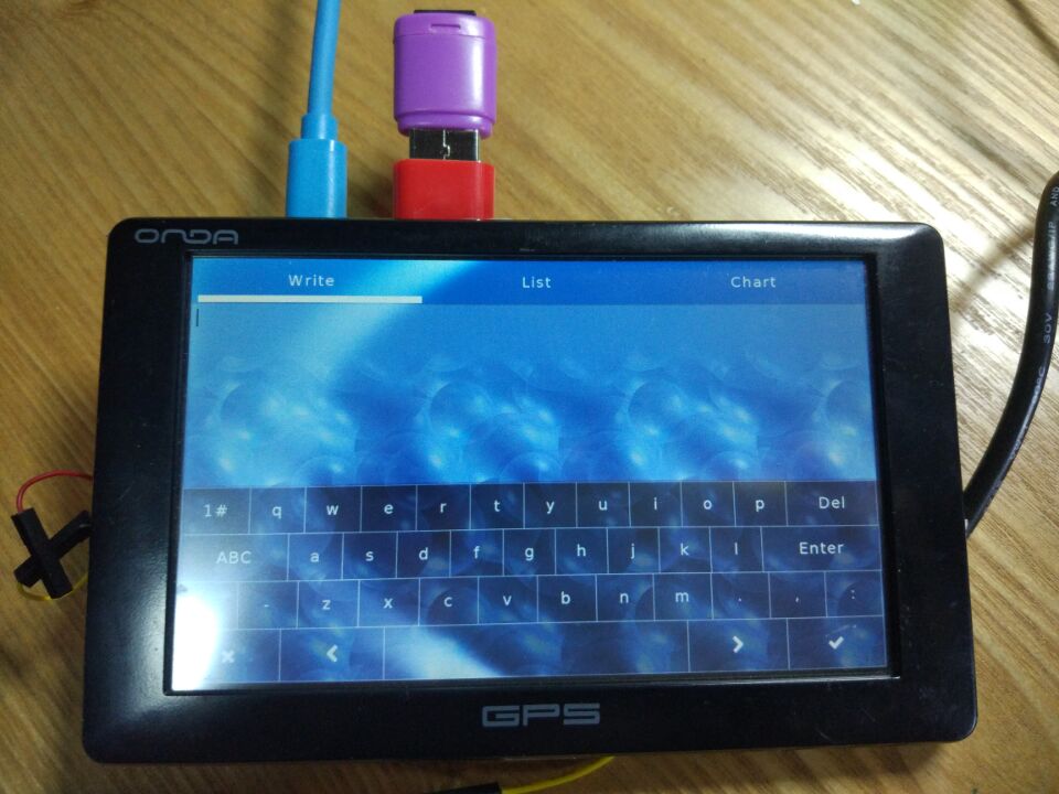

楼主 #12 2018-01-17 20:45:35
lv_conf.h
#define LV_HOR_RES 800
#define LV_VER_RES (480)
#define USE_LV_THEME_ALIEN 1
V3s Linux 4.13-y 跑 littlevgl成功!
参考链接:embedded-gui-using-linux-frame-buffer-device-with-littlevgl

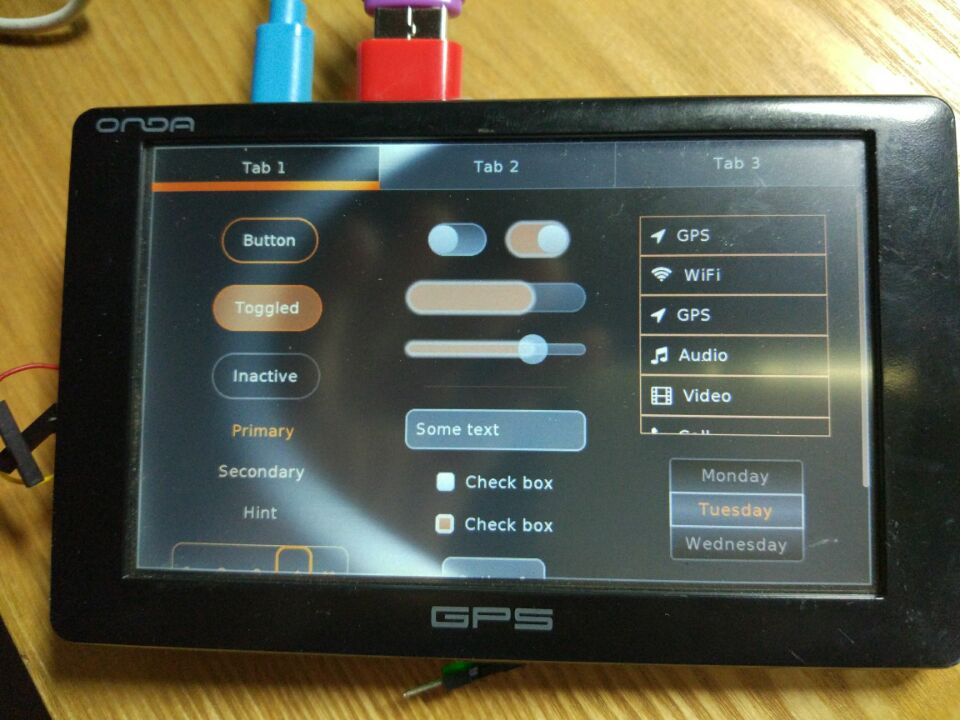

楼主 #15 2018-01-18 21:48:52
今天把 littlevgl porting 到 全志Allwinner V3s Linux 4.13-y上了,
操作有点卡,
估计是触摸屏要开线程才行, 触摸把UI阻塞了.
改天有空继续调试。

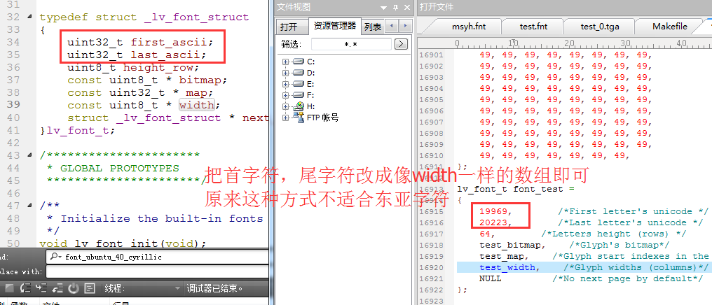

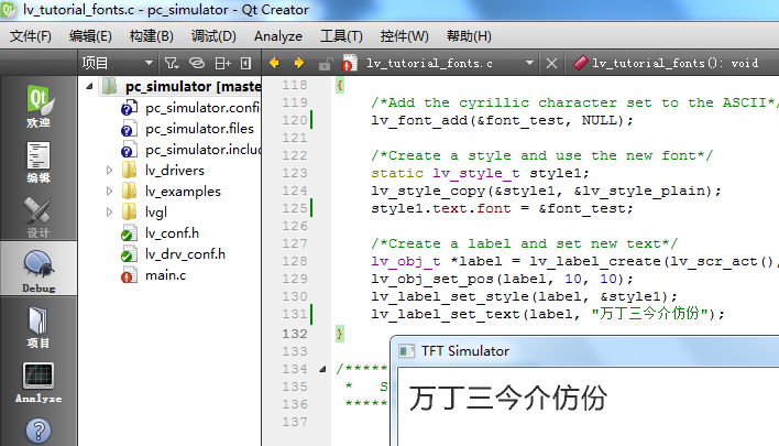

楼主 #23 2018-02-22 10:44:52
刚刚学会汉字显示.
参考链接: step by step 制作 littlevgl gui的字库
在线
