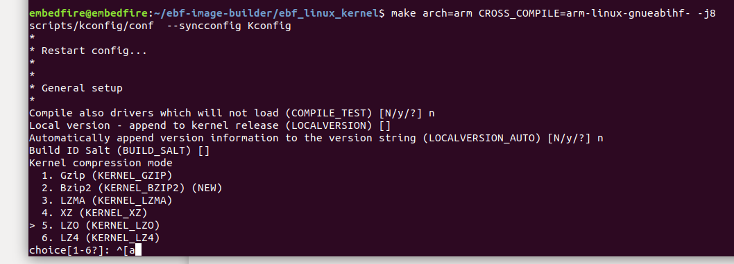

kernel根目录里下make menuconfig操作后编译,老是会进入一大堆y/n选项操作
新手不知道怎么回事

一般会有一个默认的.config文件,你这个就是完全没有,所以相当于你要把整个内核的所有选项都自己手动选一次,工作量太大了。

知道什么原因了,操作前需要指定ARCH=arm  CROSS_COMPILE=
