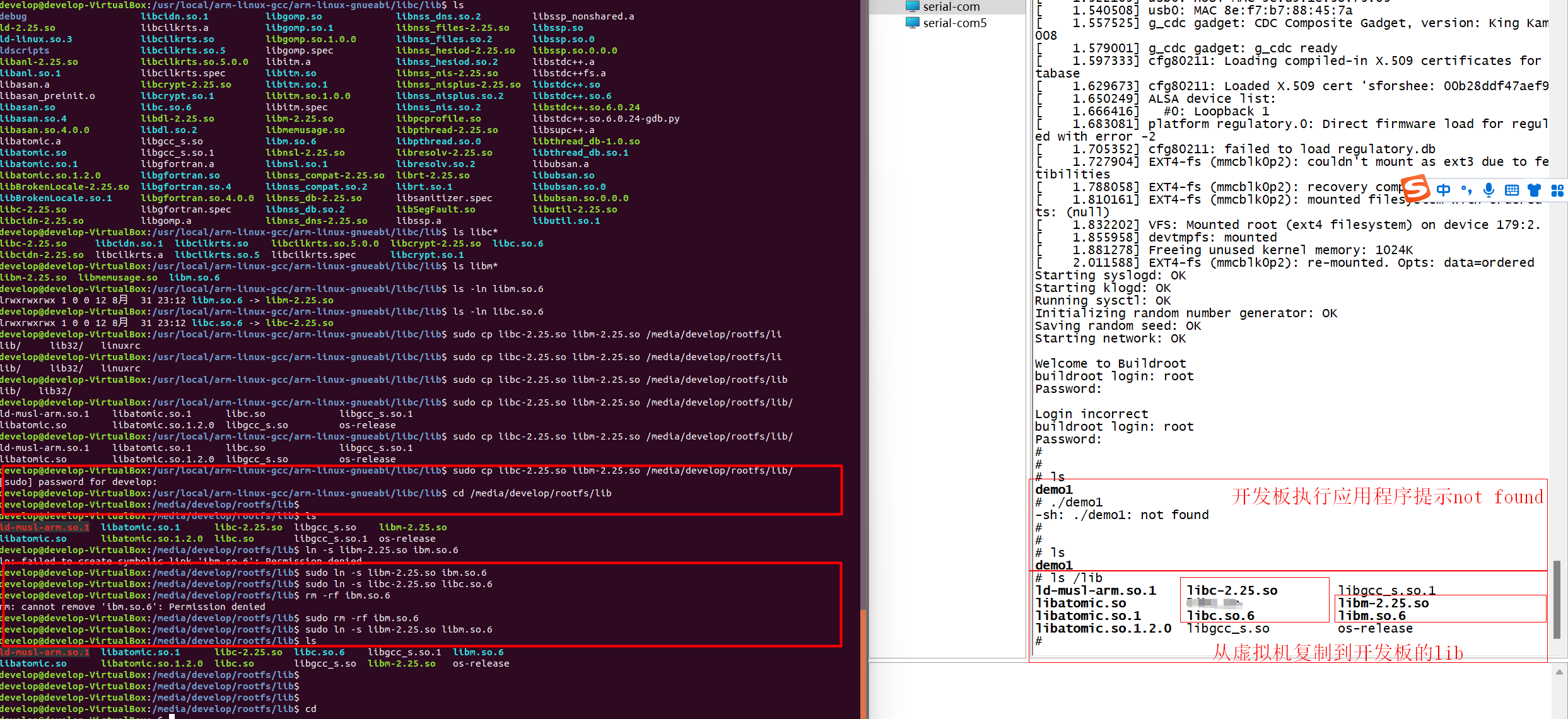

开发板上不能运行应用程序提示not found
这个看网上说是缺少库,在虚拟机下执行readelf -l demo, 提示require libc.so.6和libm.so.6,
我尝试从虚拟机的arm-linux-gnueabi的库里复制到rootfs的lib中,没有解决。
希望路过的大师们能指点迷津,感谢!

我也遇到相同的问题,尝试以下方法
  1. objdump -x 文件 | grep NEEDED
    2.在开发板环境输入env查看环境变量
    3、把你需要的库复制到开发板提示库文件的位置
    4、把你复制的文件全部添加可执行的权限,
    应该可以解决你的问题
