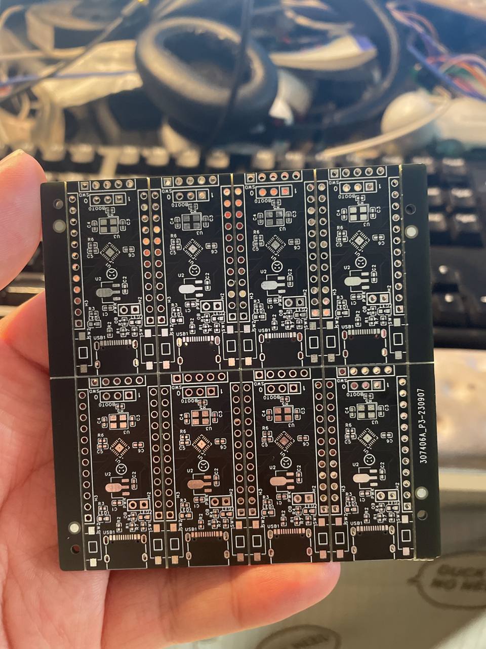

做了点普冉py32f002A的开发板
根据puya官方的资料设计了一个小开发板
  • 采用PY32F002AF15U6TR单片机,QFN20封装,19个GPIO 8mA驱动电流
  • 3Kbyte SRAM + 20Kbyte FLASH
  • 内部8/24M HSI 32.768KHz LSI, 板载24M HSE晶振
  • 工作电压1.7~5.5v,通过板上跳线可以选择是否由板载3.3V LDO供电
  • 共有9个外部ADC+2个内部ADC通道
  • 板上有1个电源LED,1个用户LED连接至PA5,1个RST按钮连接至PF2,1个用户按钮连接至PB5
  • 1个TypeC供电接口
  • 2个12pin排针引出全部IO
  • 1个5pin排针用于swd调试
  • 1个3pin排针用于切换启动模式
  • 1个供电跳线用于切换板载/外部供电
贴完了之后会上架淘宝并公开开发资料

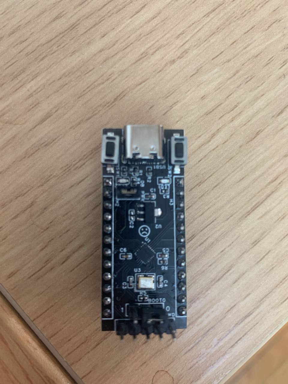

楼主 #3 2023-09-19 07:31:41
已完成。成。成。
注册时间: 2019-11-02
已发帖子: 27
Re: 做了点普冉py32f002A的开发板
板子贴好了,blink测试可以用,可以使用stm32cubeprogram串口模式下载
https://item.taobao.com/item.htm?ft=t&id=738500604834
坛友私聊客服关键词 挖坑 可以获得前5片9.9元,2片起包邮
