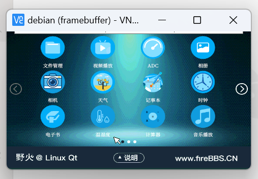

#7 2023-09-17 20:15:09
ubuntu
注册时间: 2020-03-30
已发帖子: 313
积分: 291
Re: 手头有个野火的imx开发板,没有屏幕,默认烧录的镜像有fb0设备,用fbgrab也可以抓到图,我想安装个vncserver实时看fb0的图片
3050311118 说:
都不是的话,试一试这个:
https://github.com/ponty/framebuffer-vncserver
成功了,还可以鼠标控制,太牛了https://whycan.com/files/members/5129/微信截图_20230917192134.png
6666
分享一下怎么弄出来的

楼主 #9 2023-09-18 12:16:58
3050311118
注册时间: 2020-09-08
已发帖子: 76
积分: 56
@ubuntu
那个项目有说明,编译完执行,就可以。板子有fb0就可以。启动时候可以指定鼠标和键盘设备。电脑端vnc软件可以登录,就不需要屏幕了
