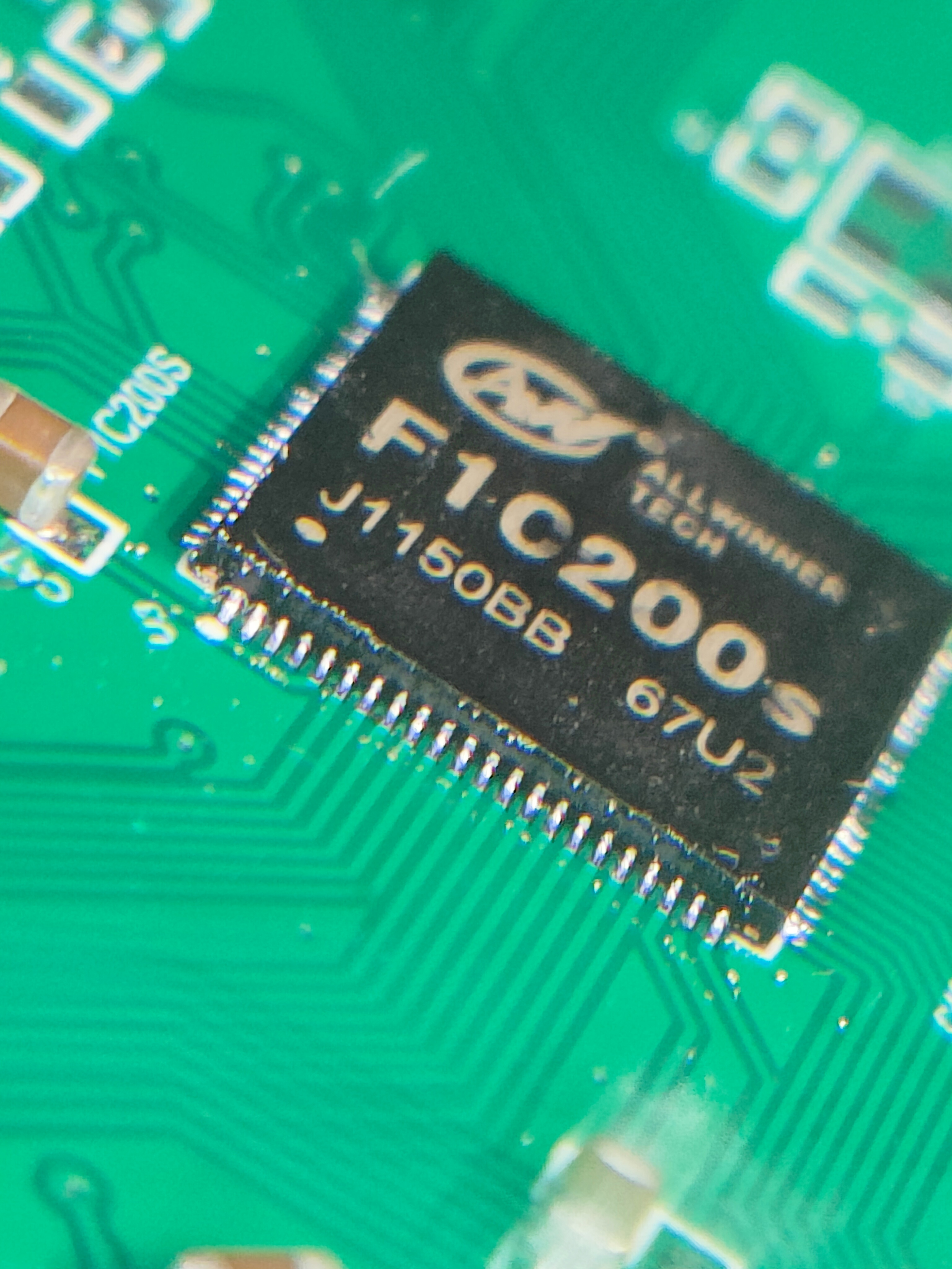

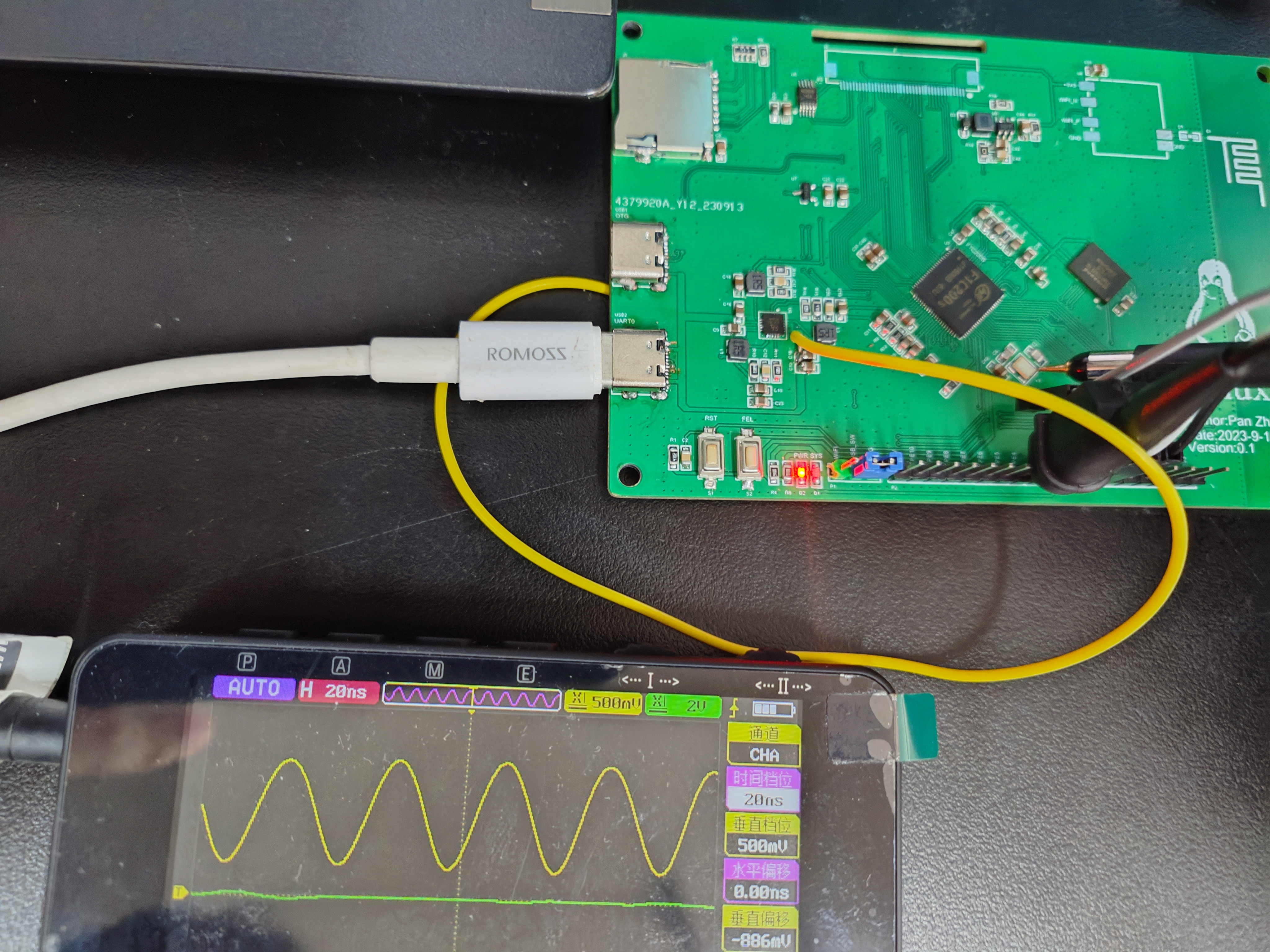

求助,f1c200s上电后串口无输出,有进入FEL,晶振正常

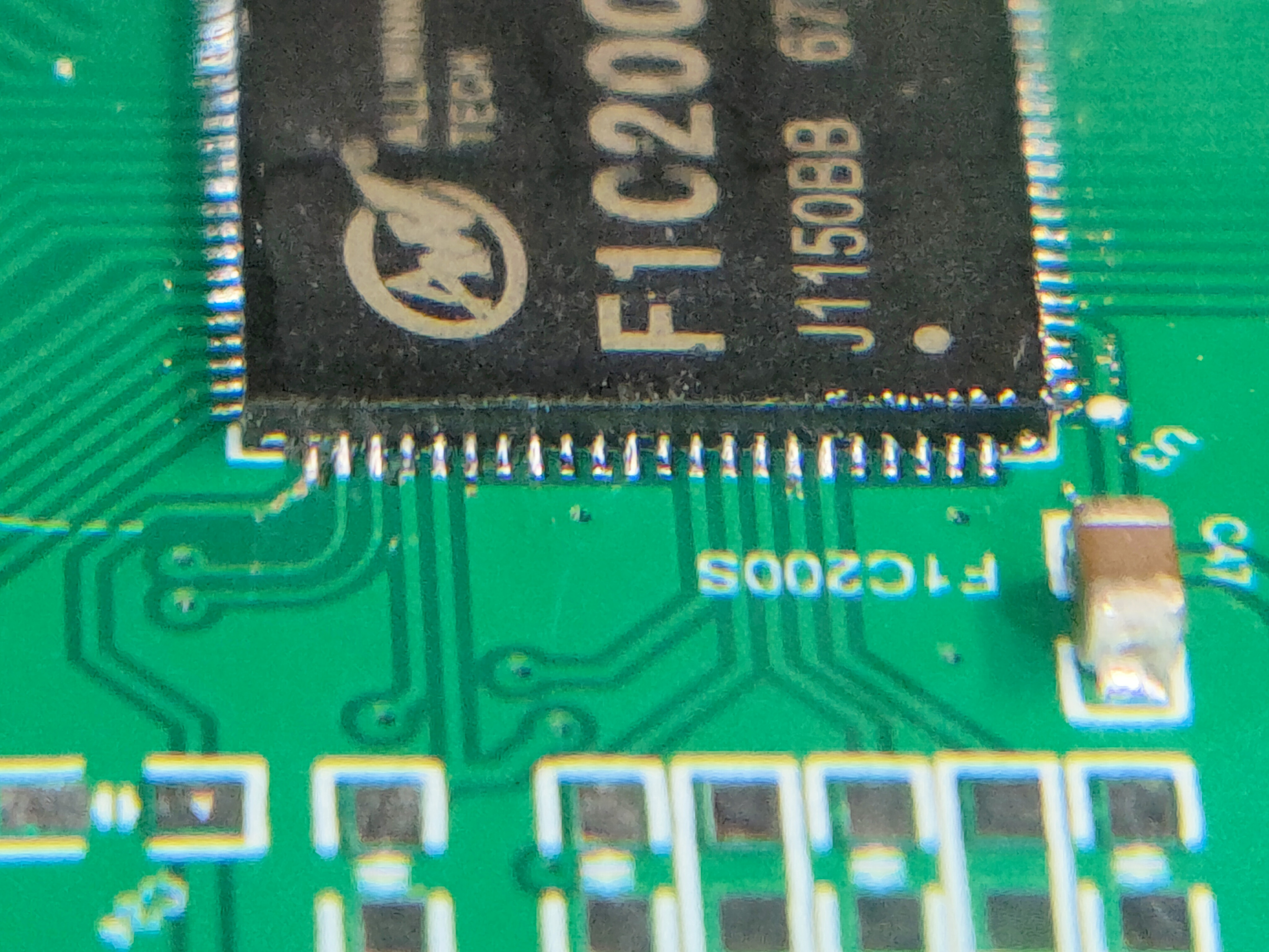

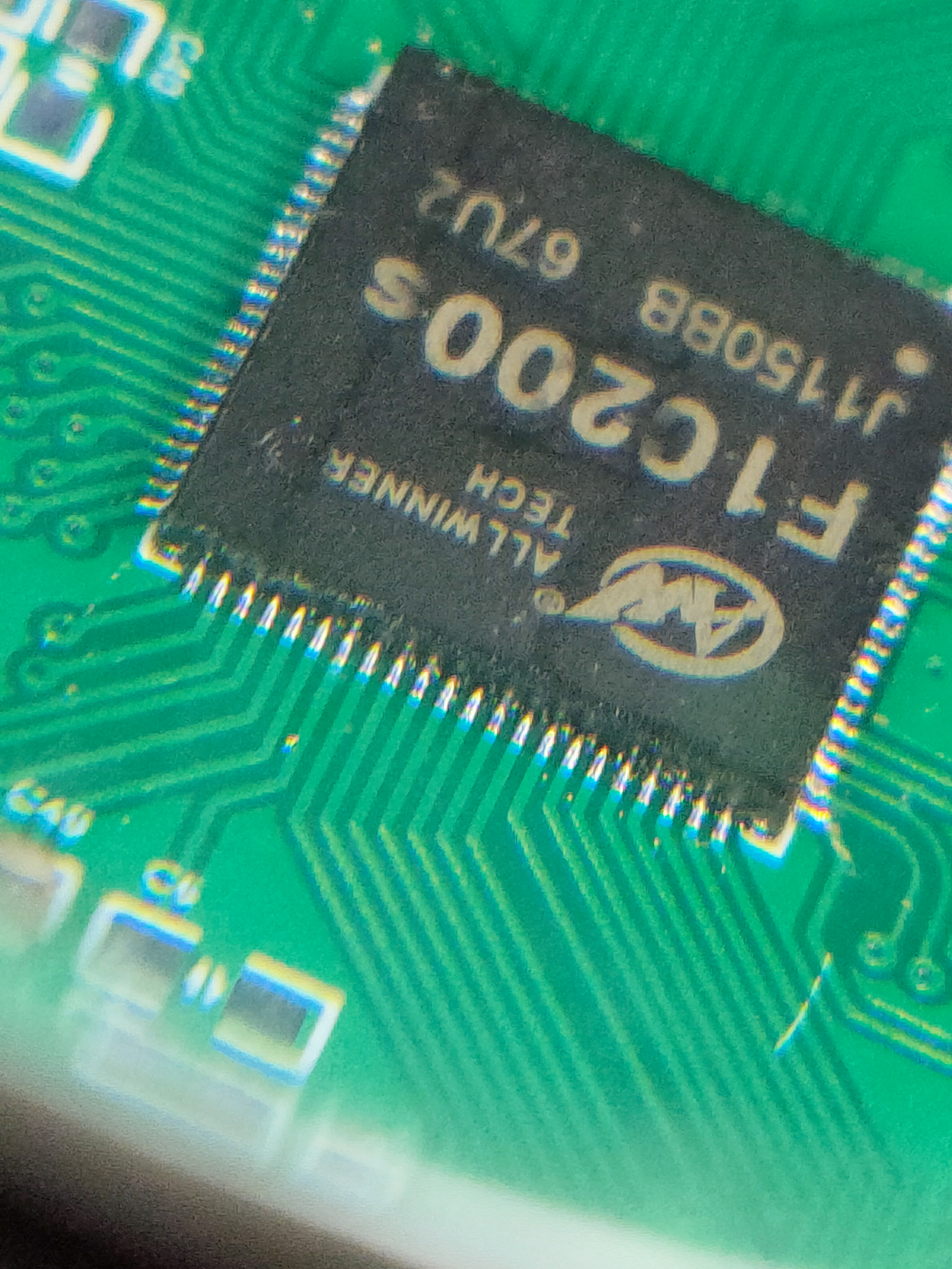

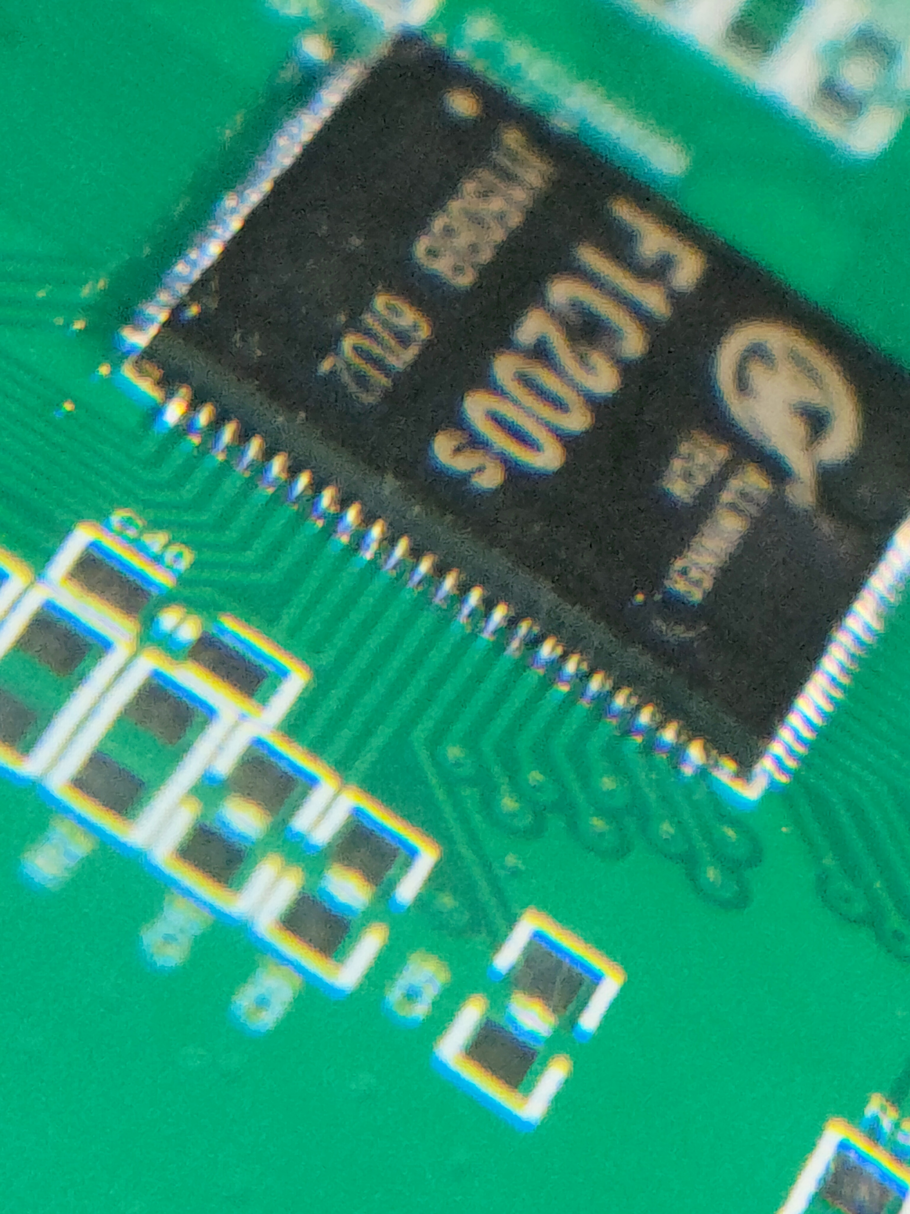

如题,在设计和焊接好自己设计的板子后,把uboot烧到ram里面,串口没有信息输出,但是没有收到,主控焊接情况如下(应该没有虚焊):|
引脚焊接情况
晶振情况

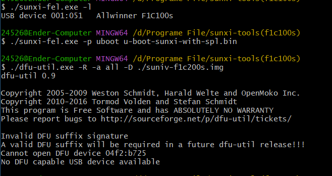

进入SUNXI-FEL
求助大佬们

sunxi-fel 写flash前不检测flash是否存在,只管写。你可以试一试read命令。
dfu-util 是什么东东?

谢谢大佬,发现确实是nand的焊盘画小了,flash没有贴上,所以没进入dfu
