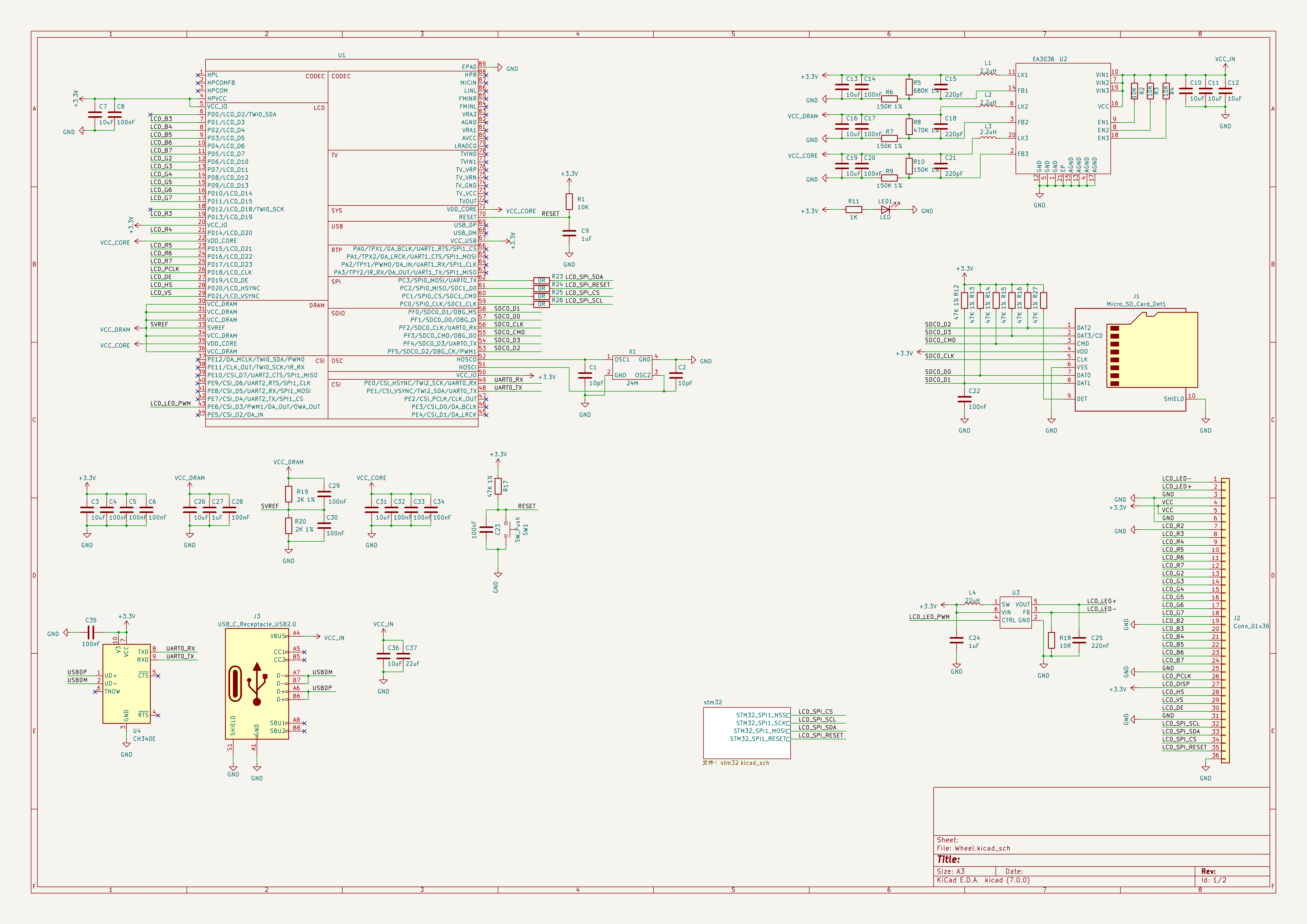

我想用f1c200s驱动一个lcd屏幕,已经按照荔枝派的原理图画了一个电路板出来。
只引出了一个调试串口和lcd接口,只用sd卡启动。
uboot和linux这块之前有在lc200s这个开发板上试过,是没有问题的,但是放到我自己做的板子上,uboot就卡在识别sd卡这里了。
同一个uboot配置,我甚至试过将我自己板子和开发板上的芯片对调过,芯片是没有问题的。我自己的板子brom是能跑起来的,只是启动sd卡的时候会报-110错误。
我先附上我的原理图,麻烦各位指点一下,感激不尽。
原理图有问题,TF卡D1上怎么有一个滤波电容 ,另外TF电源有没有做退耦。

楼上说得对,TF卡的D1上多了个电容,其次,CLK应该串个22Ω的电阻

我把电容去掉了就可以了,是因为我参考别的原理图的时候把电源退耦的电容看岔位置了

感谢回复!是因为我画原理图的时候把3.3V的退耦电容画岔了!
CLK串电阻我也学习了,感谢建议!!
