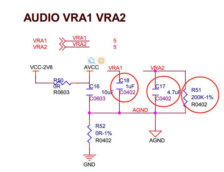

F1C100s的HPVCC要怎么接?
关于HPVCC的电压范围,datasheet上没写。
看到这个地方让我疑惑了,HPVCC不是用来给耳放供电的?
首先F1C600 user manual上,表格4.3.5写着HPVCC是“O”,输出引脚。
其次“F1C200s公版原理图”和“全志C100-MP5原理图”里,HPVCC是没接供电的,只接了10uF电容到地。
然后荔枝派是接到2.8V;彩虹派V3S是接到3.3V。
所以是我一直理解错了?是否应该按全志官方的接法?

还有VRA1和VRA2
VRA1和VRA2有什么作用?为什么需要接电容,接电容的目的是什么?
为什么VRA1和VRA2的电容会不一样?为什么VRA2还需要下拉电阻?
我想知道芯片内部这两个PIN到底是连接到哪里了,是做什么用的。
