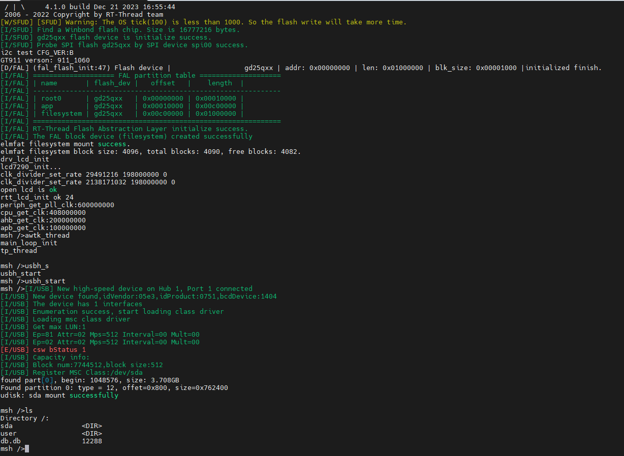

F1S100C+RTT+AWTK+GT911+U盘+SQLite,终于整合到一起了
经过半个月的整合,今天终于整到一起了。加上我自己的GUI,程序就在7M了,用SPL的加载速度需要10多秒,换成双BOOT加载需要3秒。还有没有更好的方法提高加载速度呀。主要是GUI有中文输入法,字库太大。

gui资源放文件系统,减小固件体积啊

不错,辛苦啦。linux下可以用mmap加载大的资源,速度会快一些。
