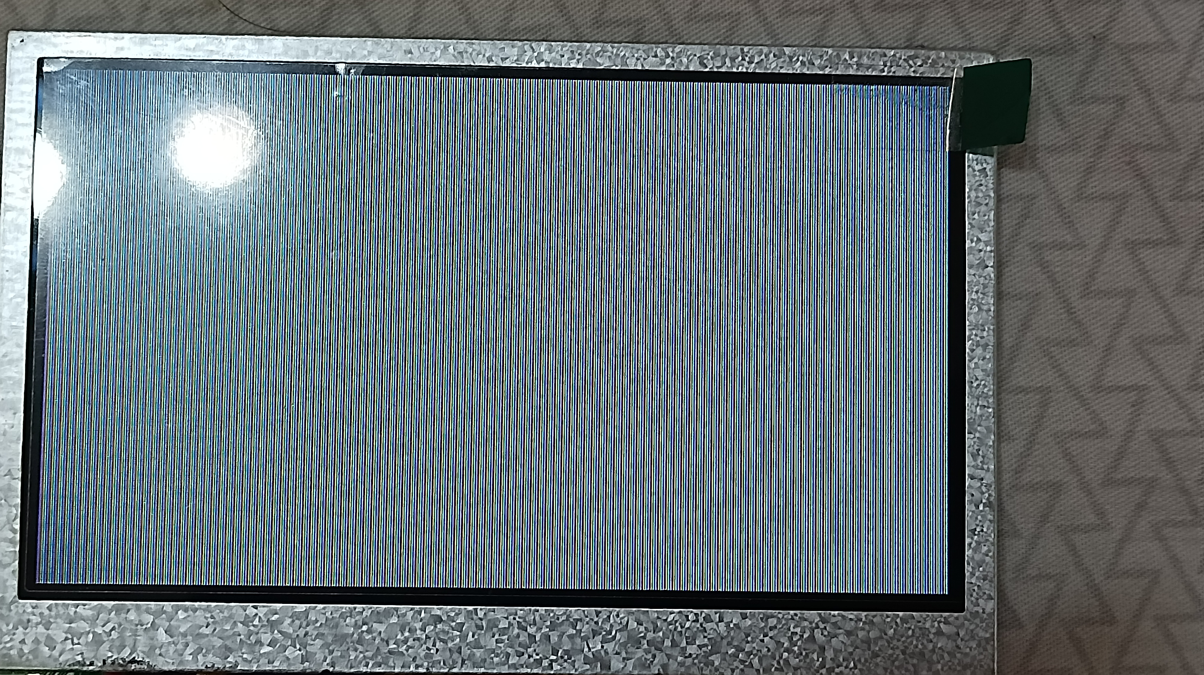

求助,屏幕刚才还能亮,突然就不行了

排线松了?

用示波器测量lcd_clk lcd_de lcd_hs lcd_vs信号

数据线乱了?

您可以尝试检查数据电缆以及电缆与屏幕连接的焊接部位。同时,还可以检查数据电缆与电路板上连接器之间连接的可靠性。您还需要检查电路板上所有电压级别。
