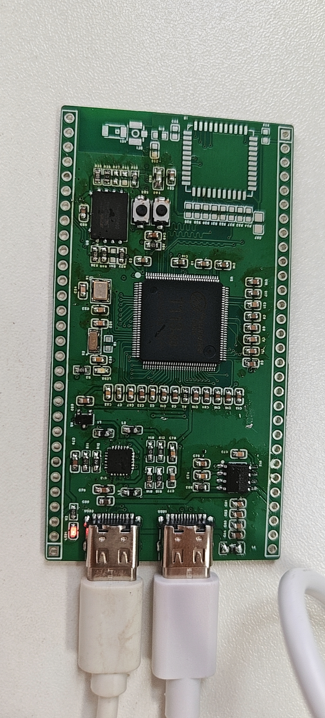

全志t113芯片烧录问题求教
自己画了个t113的核心板,板载ch340和spinand128m,在烧录系统的时候进度条一直不动,时间也没有变化,经过在一些讨论群里大佬提议,接上了串口同时烧录查看日志,但是没有打印任何东西,以前烧录过系统的一片flash换上也不打印,猜测可能是硬件问题,但是硬件没有过多的器件,flash更换过,晶振更换过,其他电容电阻也没有短路,求教大佬们还有哪些可能653B1E301AB6A824DD1F32E4C0AEB9F4.jpg

要看终端串口日志输出

器件数不超过10个才叫“没有过多的器件”,你这里器件多着了,随便一个退耦电容接触不良都会导致整个系统出问题。

万用表量各路电压;
t113-s3底部焊盘是gnd,是否焊接好?
另,dc/dc的输出部分的电感,建议用线绕的功率电感,有小封装的,比如4030啥的。

看你这板子 你dcdc电源部分用的电感不行吧。需要功率电感,且仔细看pcb布线也不合格,晶振走线也不合格。
