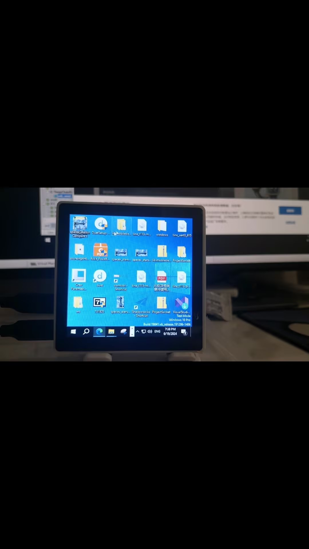

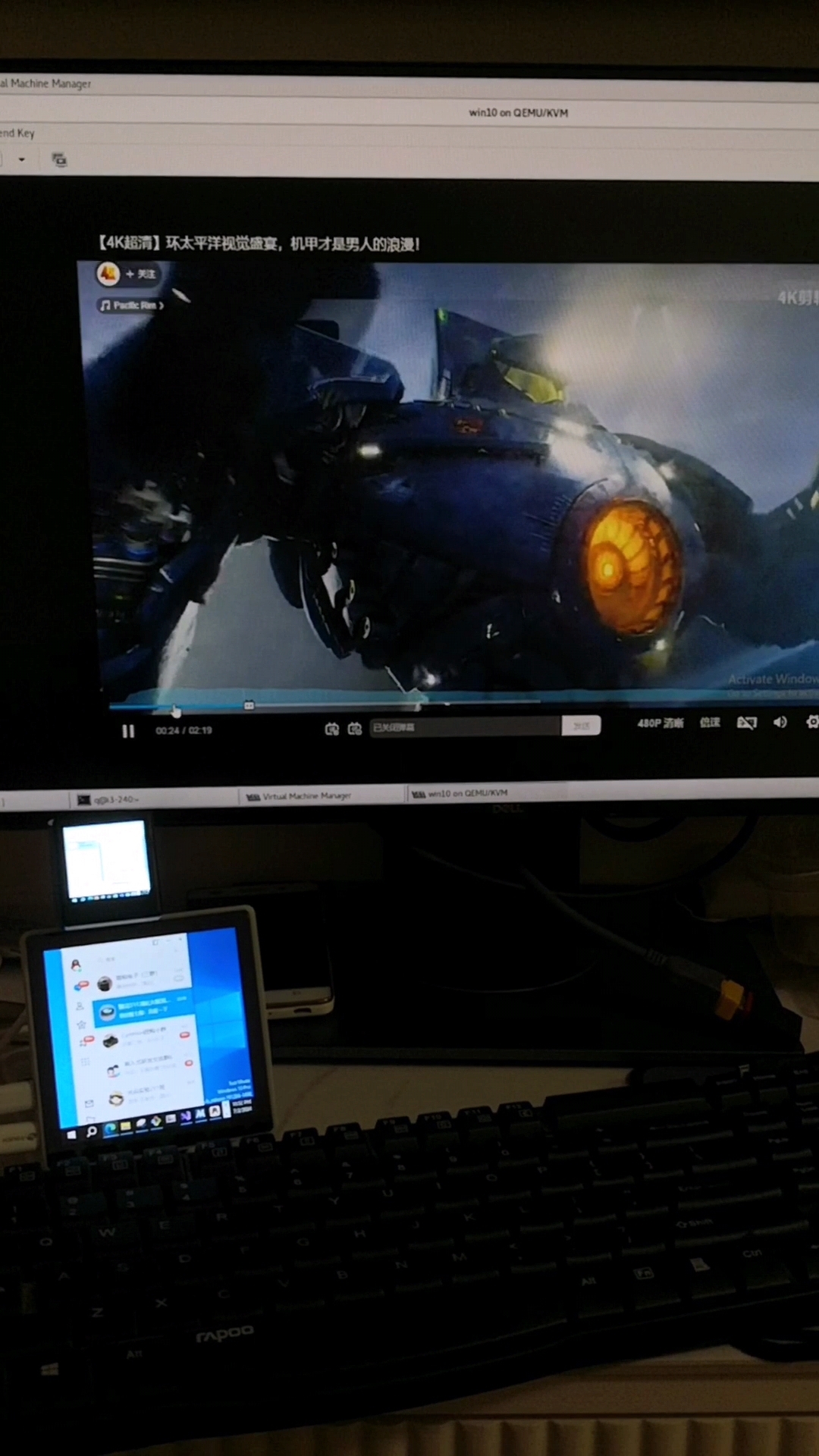

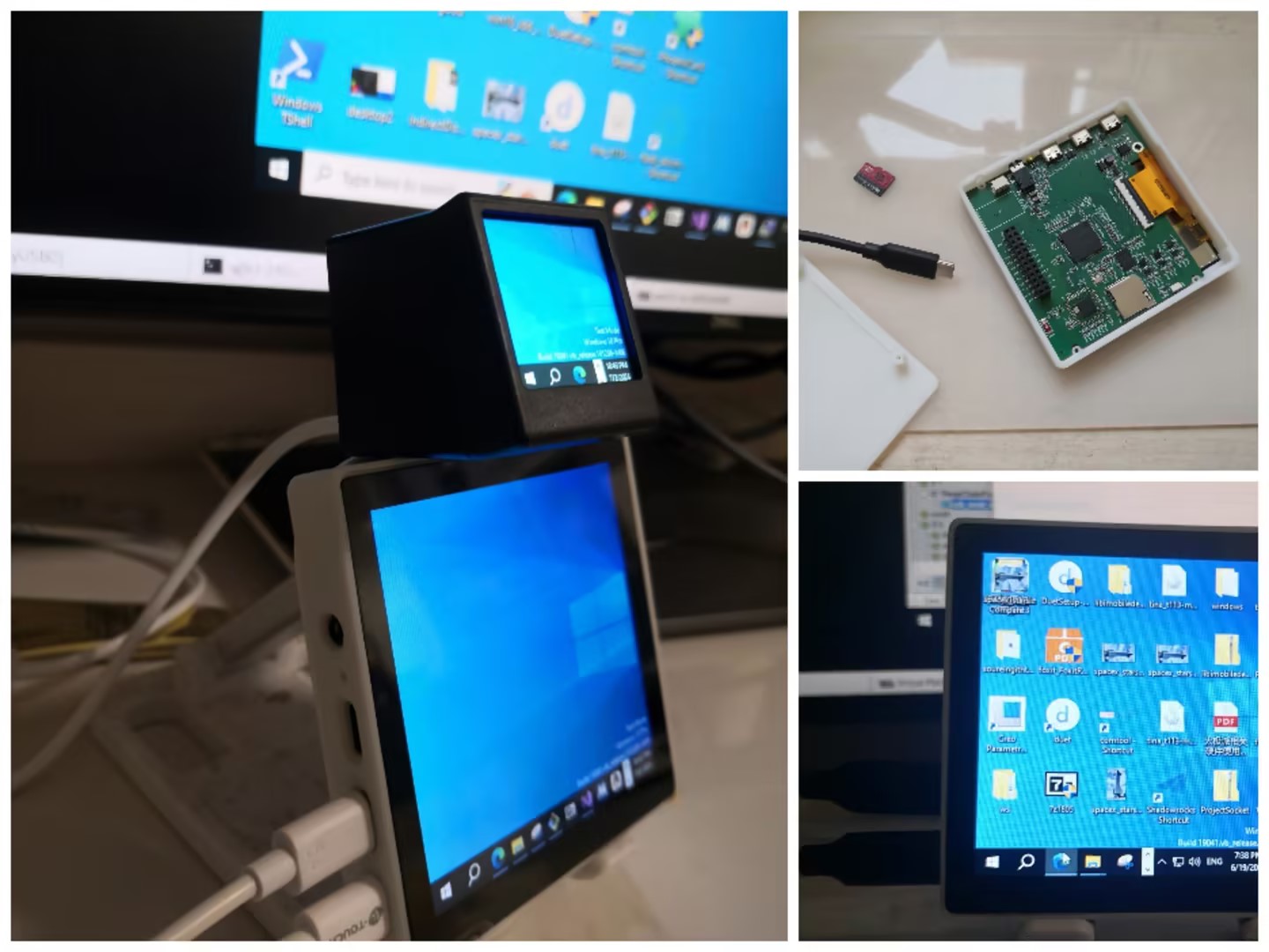

t113-s3太极派撸windows10_USB扩展屏
春去夏来,又到了年更的时候。
今年选择了开源硬件太极派。有外壳的成品形态。

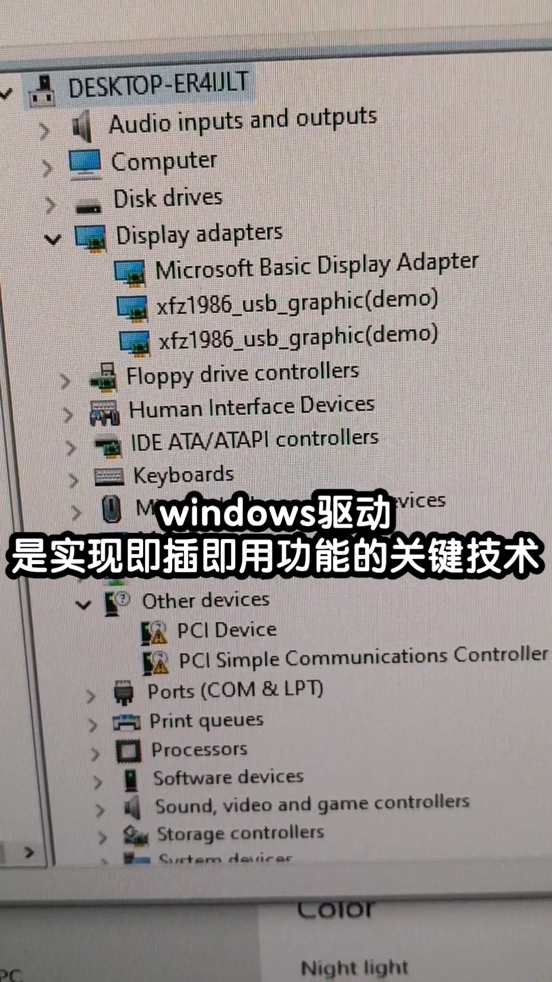

强大的硬件有不错可玩性。既没安卓那么复杂,又比单片机强大,128M ddr内存,撸个USB扩展屏我觉得可以。
开源参考源代码快的话本月发github,目前在收尾+lvgl启动。同步更新了windows驱动。摸了一遍,没啥大坑。
去年的f1c200s硬解和usb有冲突,有坑,翻车败了。
演示视频:
【【开源_年更预览】全志t113太极派撸windows USB扩展屏-哔哩哔哩】 https://b23.tv/OFyE8jh

实名羡慕,拿着太极派的硬件,留下了没有技术泪水。哈哈哈。这个版本就接近商用吧~~ 能达到30fps。简直是工控机或是没有hdmi的电脑福音~

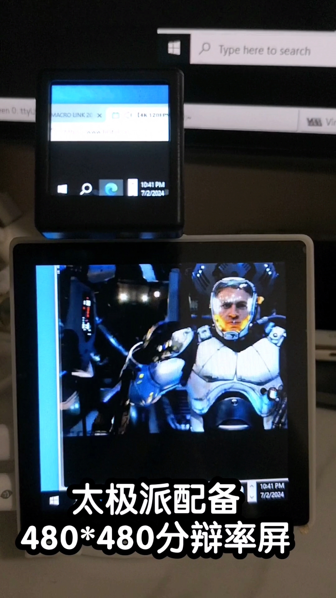

楼主 #4 2024-07-05 10:10:18
pcj203
注册时间: 2023-06-25
积分: 103
Re: t113-s3太极派撸windows10_USB扩展屏
soso 说:
30fps一点问题都没有,usb2.0 480Mbps高速,真传rgb565都可以到30fps.
1.
这个开源硬件的太极派,还真不容易得来。感谢B站小伙伴。市面上很多硬件根本就不给开源软件适配的机会。
我就是搭了个顺风车,他们主要的想法是做86盒开发板。并且价格不贵,230应该赚很少。
USB扩展屏只是一个功能,集成进去是比较好的选择,单独做一个产品是比较怪异的。
2.
测试镜像应该本月会发出来,参考源代码也会发github,供感兴趣的学习。项目其实还可以,但是没啥热度。来whycan蹭点流量。
走散件自组,受众群众太小。所以我会直接推荐购买太极派。如果用户群大了,应该会有大佬适配到其它开源硬件上。
目前就死磕太极派,精力有限,也不是一个多厉害的项目,玩具小项目。

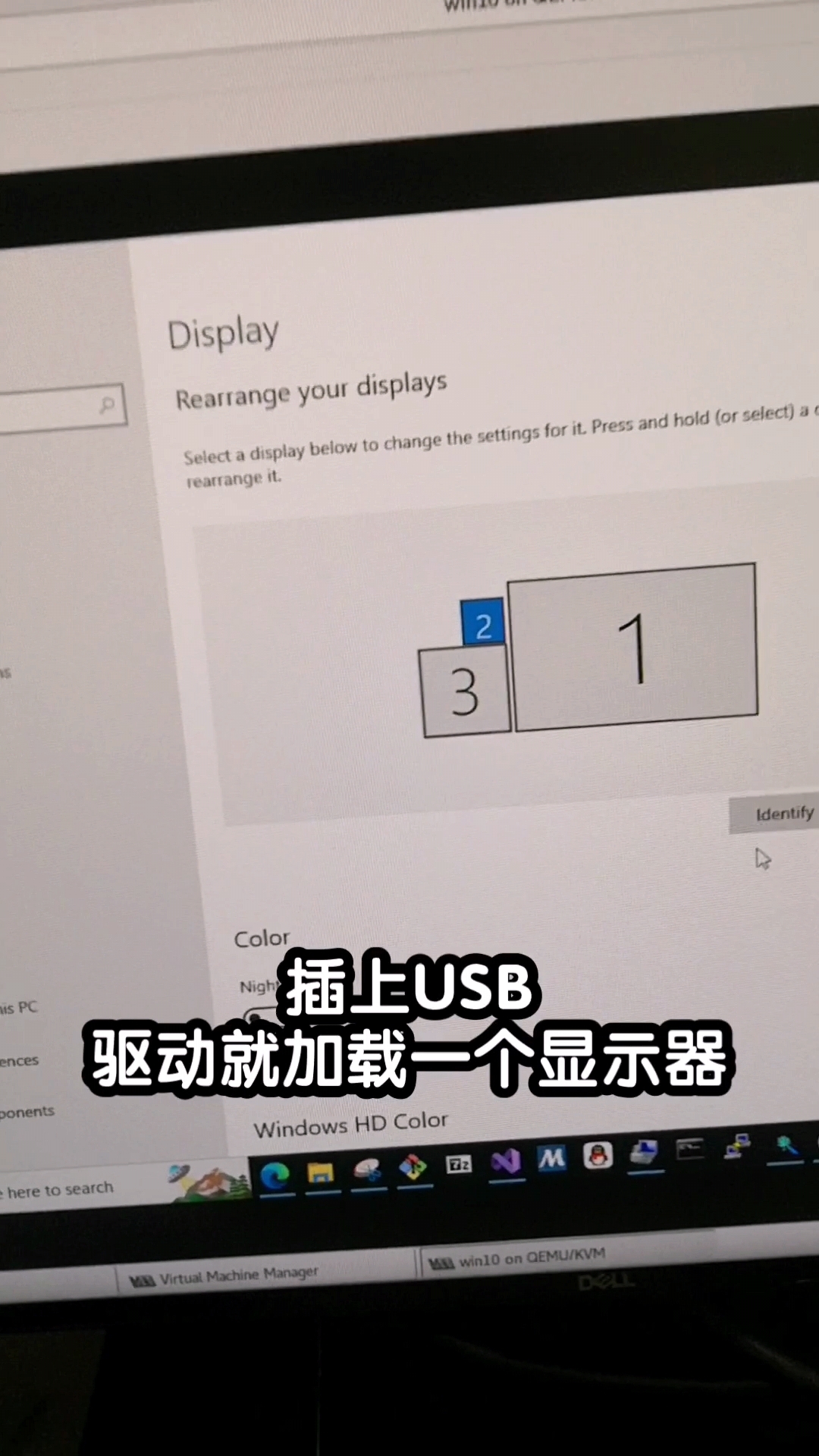

还没有整视频发b站,所以b站上看不到。 开源参考代码已经上github了。
window10驱动:
https://github.com/chuanjinpang/win10_idd_xfz1986_usb_graphic_driver_display
lvgl 仿手机界面应用
https://github.com/chuanjinpang/lv_port_linux_fb_udisp_t113
tina linux 驱动:
https://github.com/chuanjinpang/t113_usb_display_kernel_driver_module
使用方法:
1. 直接使用编译好的测试太极派img,太极派群内有测试文件
2. 自己编译,先安装ko,insmod f_udisp_drv.ko insmod usb_disp_drv.ko
然后启动lvgl demo进入界面,打开扩展屏软件,可以参考b站视频。
