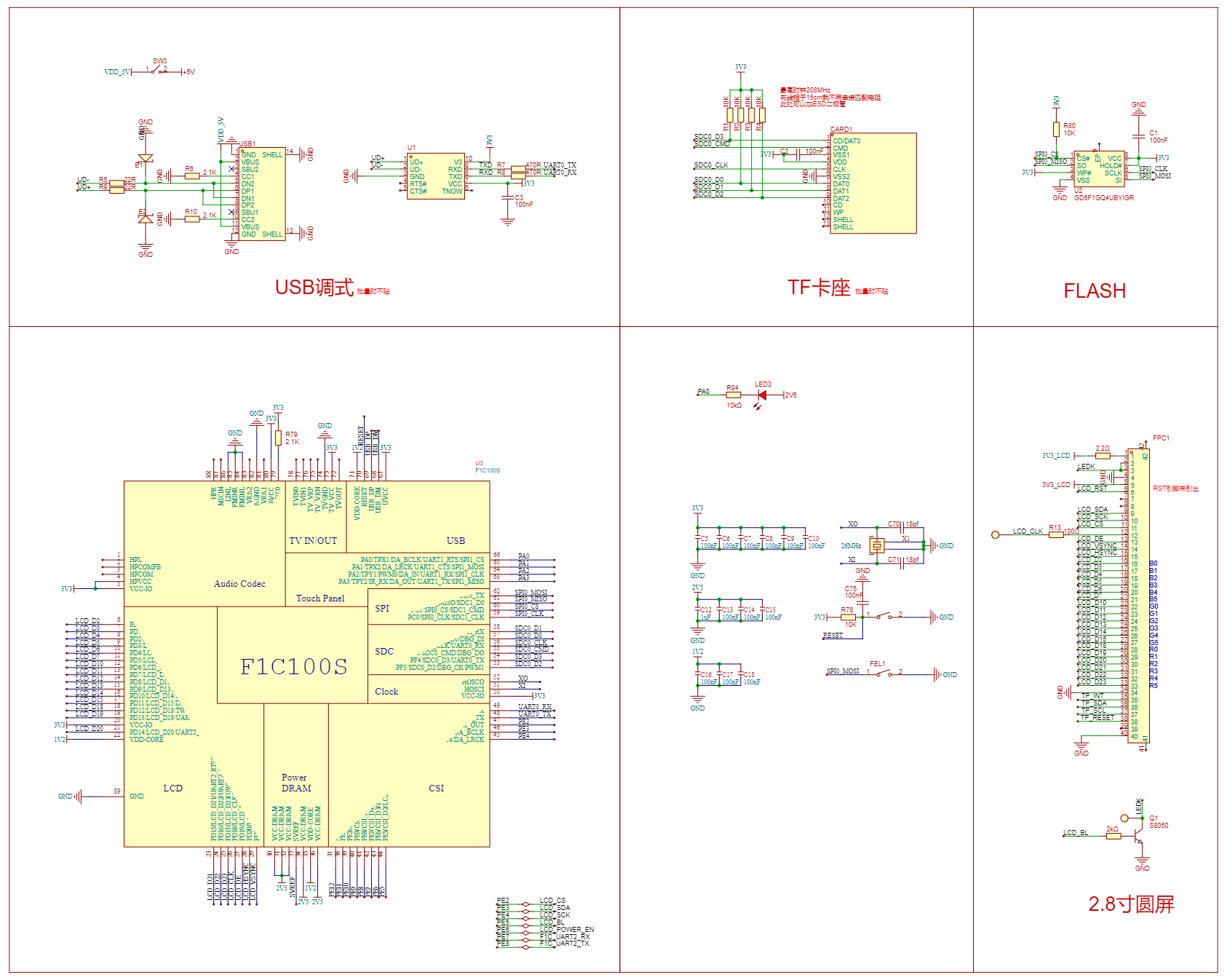

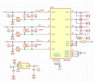

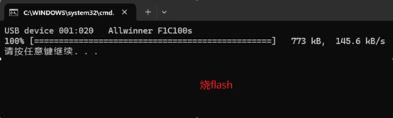

f1C100求助广大群友(可烧录进入flash,但是程序无法运行,也无法在ddr上跑)
CORE:1.2V(文档:1.1~1.2V),VCC-IO:3.3V(文档:3.0~3.3V) , DRAM:2.56V(文档:2.5~2.7V),HPVCC和TVVCC都接了,VRA1和VRA2不接。可烧录进入flash,但是程序无法运行,也无法在ddr上跑。

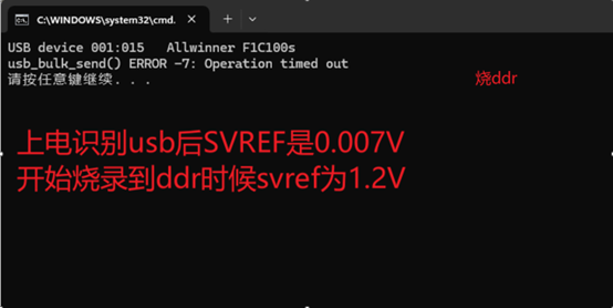

无法在ddr上运行
USB device 001:015   Allwinner F1C100s
usb_bulk_send() ERROR -7: Operation timed out
请按任意键继续. . .

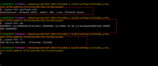

Usb可以识别,也可以./sunxi-fel ver看到芯片信息

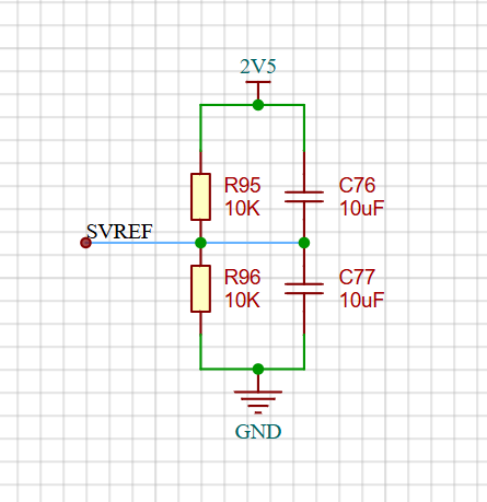

SVREF上的分压电阻没有接?

感谢老铁回复,
这个手工焊接了,两个10K电阻,跟10uf电容

我想知道 为什么用两个10K电阻和10uf电容?
官方参考原理图中使用两个2K电阻和两个0.1uf电容。
另外 var1 var2 为何不外接阻容电路?这貌似是官方要求的电路吧?

10K是参考了网上方案设计的,var1 var2这两个确实没接上:o

这个电阻和电容是2K和0.1uf的,你可以换一下试试
