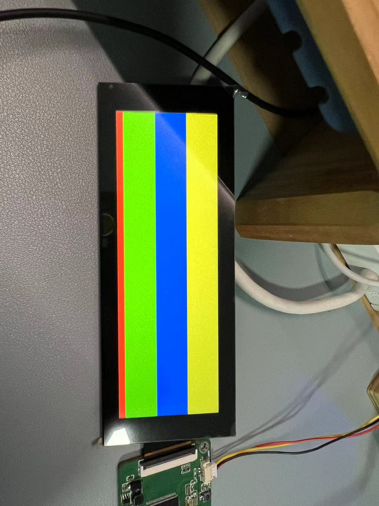

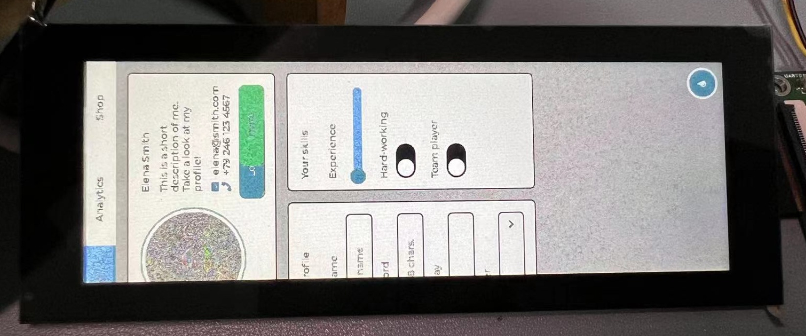

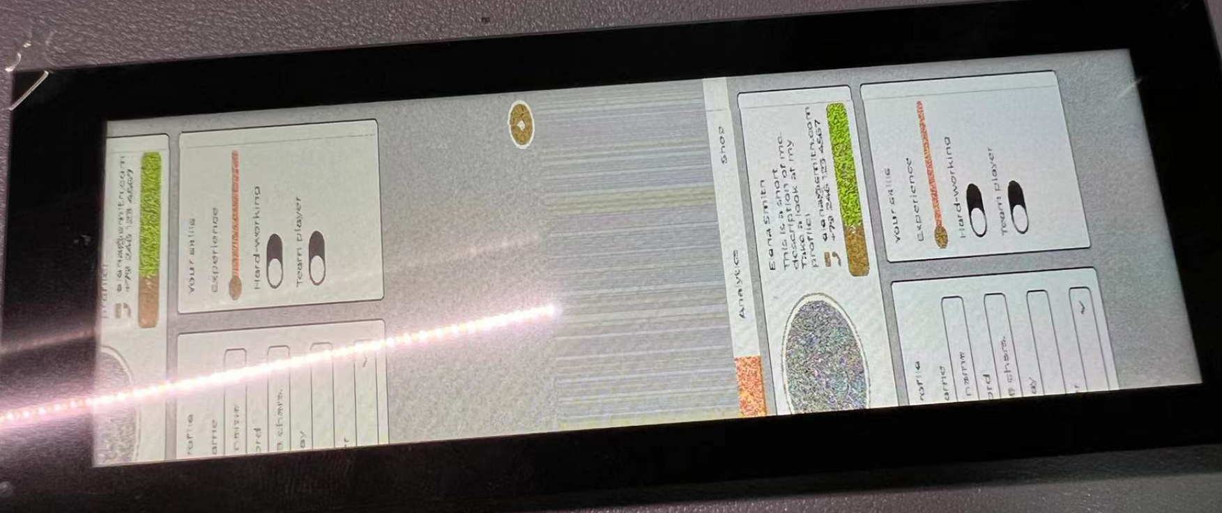

使用T113S3 tina linux驱动ST7701S RGB长条屏幕,显示lvgl demo分两半问题
问题卡了两周,各位路过的大佬帮忙看看呗!感激不尽

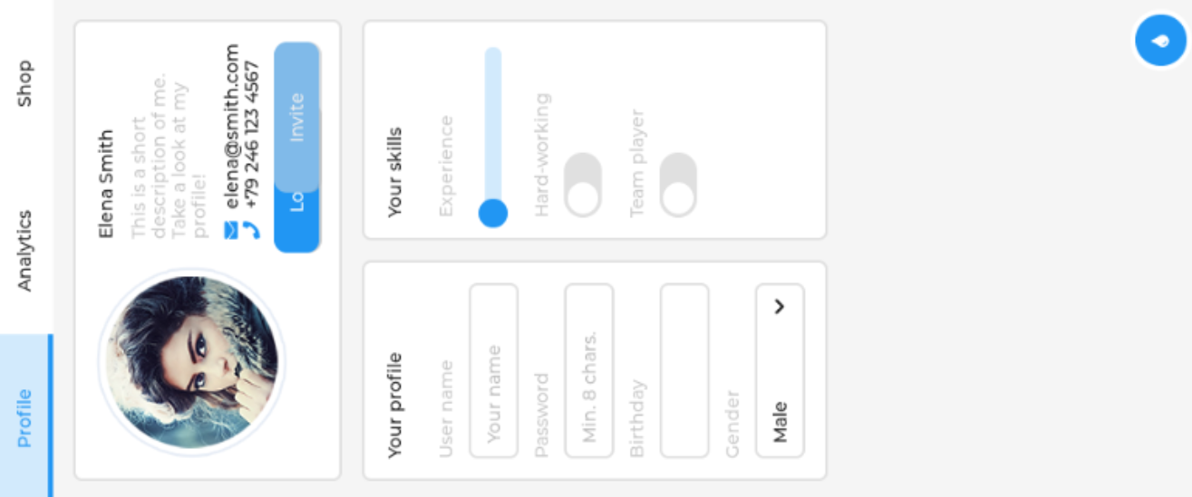

使用T113S3 tina linux驱动ST7701S RGB屏幕,打开lvgl demo,显示分了两半的问题:
通过指令保存的图片是正常的:
echo 0 > /sys/class/disp/disp/attr/disp
echo /data/1.bmp > /sys/class/disp/disp/attr/capture_dump
厂家给的参数:
HS:10   HBP:30   HFP: 50
VS:2      VBP:15   VFP:17
400*960

楼主 #1 2024-08-28 22:08:41

补充下运行时的屏参
root@TinaLinux:/data# cat /sys/class/disp/disp/attr/sys
screen 0:
de_rate 300000000 hz, ref_fps:60
mgr0: 400x960 fmt[rgb] cs[0x204] range[full] eotf[0x4] bits[8bits] err[0] force_sync[0] unblank direct_show[false] iommu[1]
dmabuf: cache[0] cache max[0] umap skip[0] umap skip max[4]
        lcd output      backlight( 50)  fps:77.5         400x 960
        err:0   skip:19 irq:1880        vsync:0 vsync_skip:0
   BUF    enable ch[1] lyr[0] z[16] prem[N] a[pixel 255] fmt[  0] fb[ 400, 960; 400, 960; 400, 960] crop[   0,   0, 400, 960] frame[   0,   0, 400, 960] addr[       0,       0,       0] flags[0x       0] trd[0,0]
depth[ 0]

今天我改了下lcd_dclk_freq,从29改到20,现在显示是这样的,会不会是PCB设计的原因呢?
root@TinaLinux:/# cat /sys/class/disp/disp/attr/sys
screen 0:
de_rate 300000000 hz, ref_fps:47
dmabuf: cache[0] cache max[0] umap skip[0] umap skip max[12]
        lcd output      backlight( 50)  fps:49.7         400x 960
        err:0   skip:42 irq:1399        vsync:0 vsync_skip:0
另外,界面抖动得比较厉害,左侧有明显颗粒

关注后续,分辨率问题图像应该是斜纹,如果是压力测试花屏可能是DDR频率,这个控件轮廓是正确的,就是加上了一层雪花,怪哉

我目前没啥头绪,难道是硬件PCB设计原因?
但是echo 8 > /sys/class/disp/disp/attr/colorbar显示的,又正常很多,就是顶部显示有颗粒感而已。
LVGL应用部分改过不同LV_COLOR_DEPTH,都无法解决这个问题。
